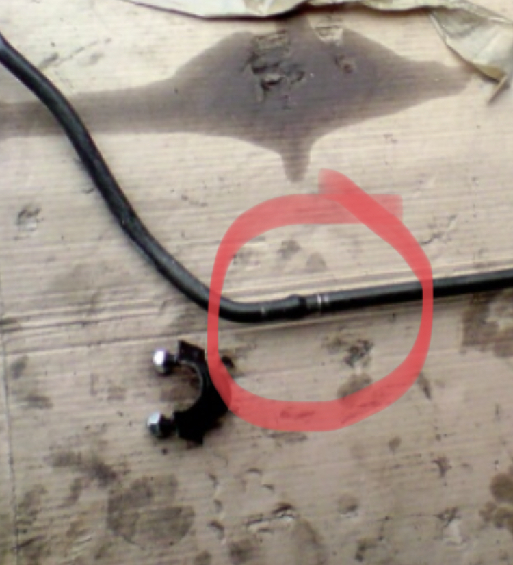

Si je comprends bien, la barre stab a un jeu lateral.
Elles ont une boule cachée dans le silent bloc de fixation au berceau (gauche ou droite je ne sais plus).
Si la boule est limée (montage GrA mais barre fixée au triangle) alors en montage d'origine elle bouge latéralement.
Démonte les cavaliers et regarde de ce côté.

Vérifie tes Silentblocs de barre stab oui. Mais si comme dit plus haut tu as la boule d’arret, peu de chance que ce soit ça.
Par contre contrôle la longueur de tes biellettes de barre stab. En commandant les miennes, je me suis rendu compte qu’il y avait plusieurs longueurs suivant les fabricants !!

Peut-être les triangles droit et gauche sont de marque différente
, normalement il y a une excroissance sur la barre stab qui l’empêche De ce décaler de droite à gauche.

Marco, j'ai réussi à démonter les silentblocs de la barre, l'excroissance est du bon coté.marco pts a écrit :Peut-être les triangles droit et gauche sont de marque différente, normalement il y a une excroissance sur la barre stab qui l’empêche De ce décaler de droite à gauche.
Je me suis posé la question des triangles, je vais essayer de vérifier......... ou je me dit, est-ce que la barre stab n'est pas tordue du coté où elle tape, car, il suffirait de l'écarter légèrement...... Mais ça, ça me paraît plus difficile.
Sur la rallye d'origine, mais qui est surbaissée, la barre stabilisatrice est beaucoup plus basse, par rapport aux triangles.......quant aux biellettes, elles sont de la bonne longueur par rapport à l'origine.
J'avoue que j'y perd un peu mon latin, et c'est peu dire, car je n'ai déjà pas beaucoup de restes.

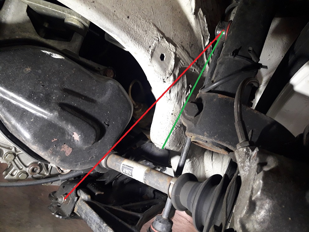

Jean, j"ai vérifié ton hypothèse, et effectivement j'ai une différence....mes amortisseurs sont des Bilstein B 14 combiné filetés.jean a écrit :Un amortisseur autre que de 205, la fixation de la biellette serait alors trop haute ?
ci dessous une photo explicative, pour illustrer mes propos.
cette photo est prise sur ma 205 origine, avec amortisseurs B4
En vert, j'ai mesuré la distance entre l'axe de ma biellette, et le point de fixation du berceau sur la coque.
Origine = 210 mm......Groupe N = 140 mm
En rouge, j'ai mesuré la distance entre l'axe de la biellette et l'axe de fixation avant du triangle.
Origine = 380 mm.......Groupe N = 350 mm.
Je conclue que les point de fixation de la biellette, sont beaucoup plus bas sur la groupe N, donc la barre de torsion ne se trouve pas dans la même position par rapport au triangle.
C'est une constatation, mais, je suis incapable d'interpréter la conséquence de cette différence de hauteur.
Je m'en remets à votre expérience......Merci
