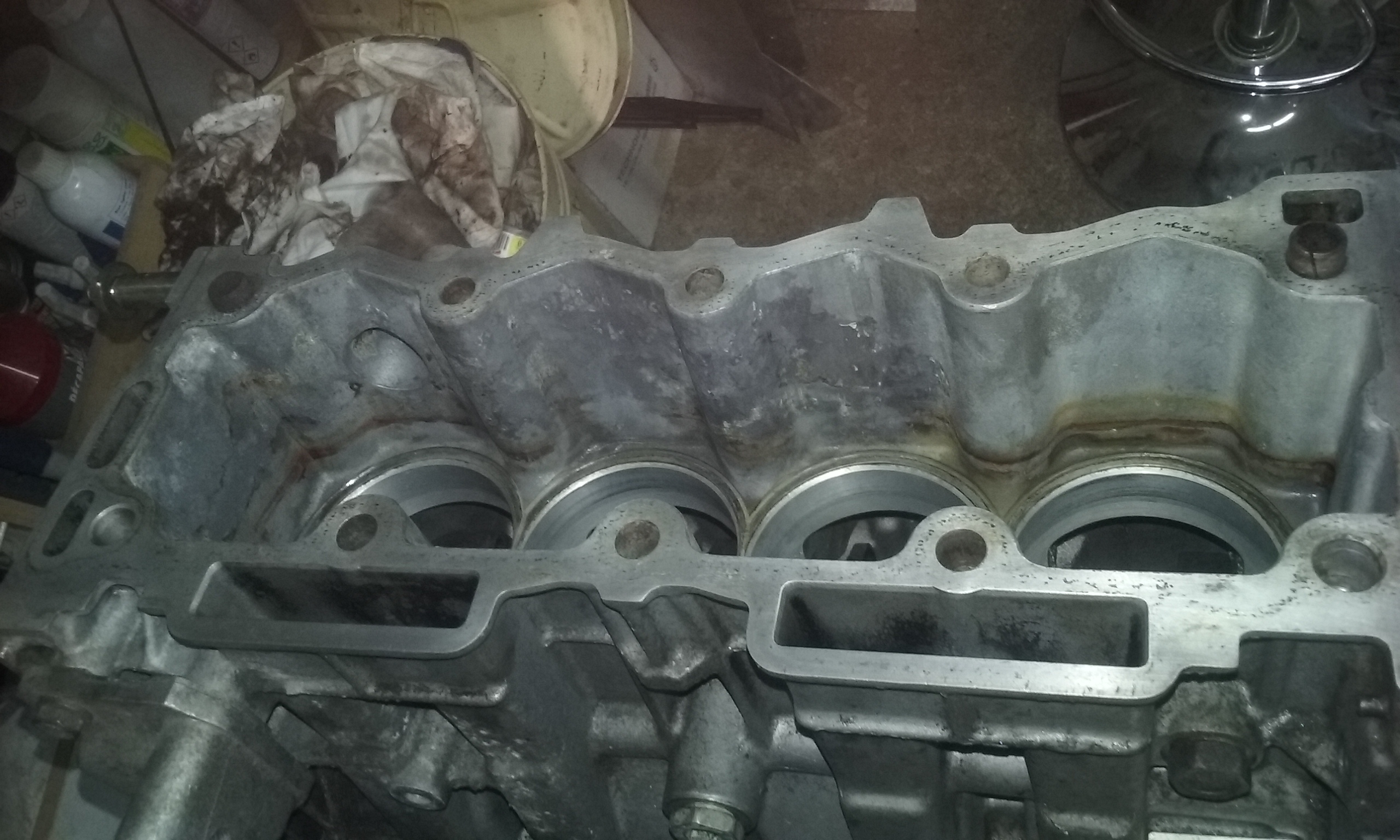

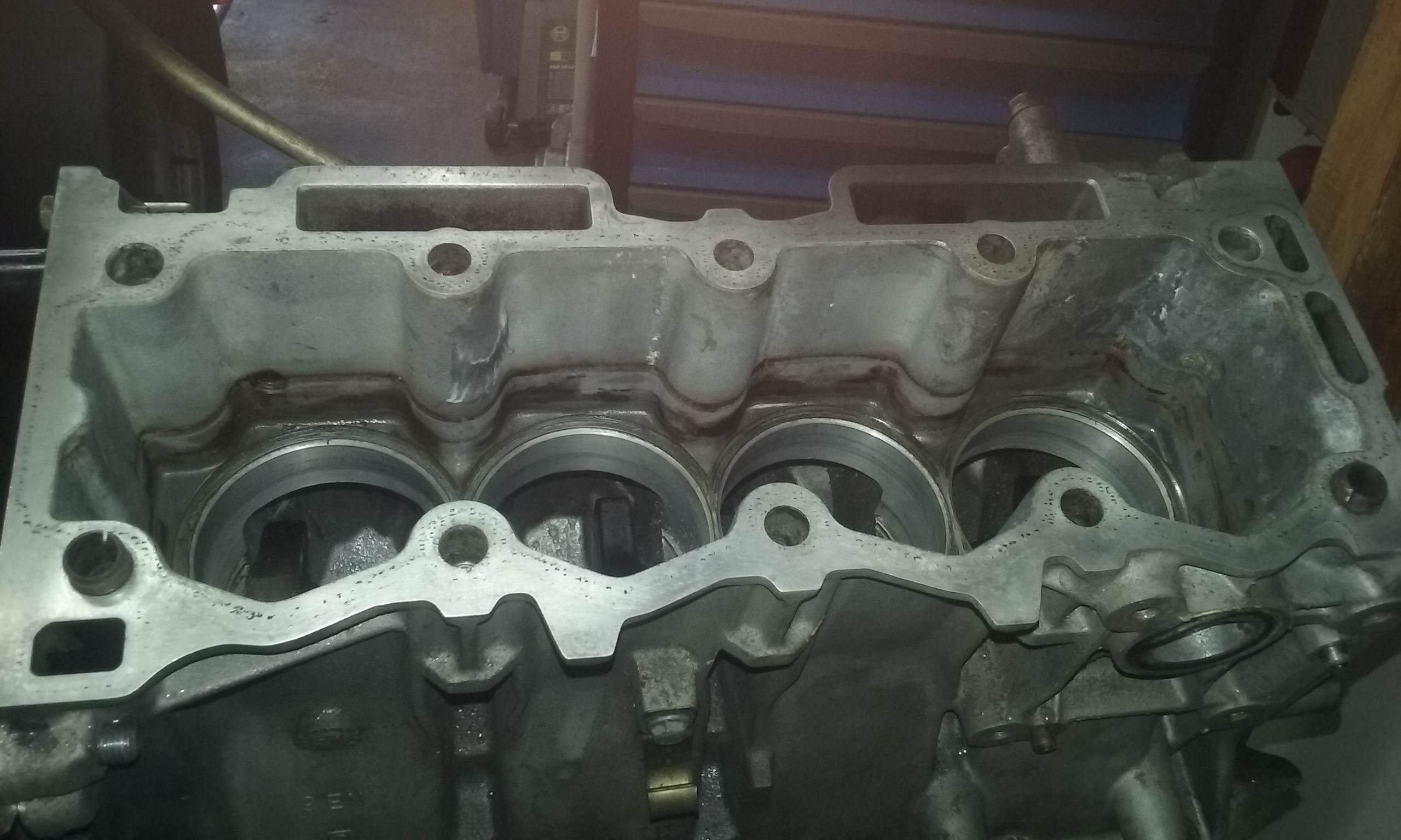

:blink: punaise j’ai jamais vue ça dans un moteur un stop fuite ne serait pas à l’origine de cette pagaille ?

Re: Mes rallyes...F2000,bientôt de retour en 1300 !
Maintenant que tu me le dis,ca y ressemble bien "_" j'ai du en utiliser un lorsque j'avais eu un radiateur foireux il y a bien longtemps :rolleyes: ...
La réponse est claire !
Si ça fuit, le "bouche fuite" n'est là que pour finir le parcours jusqu'au garage et réparer la fuite !
Autrement c'est risqué ! :crying:
wahou le bazarre :mellow:
Bah c’est bien degueu dans ton zinzin !! :crying:
Karcher et microbillage pour virer tout ça ?
Message par Kuch57 »
J'espère que la porter des chemises n'est pas bouffé car sinon poubelle :crying:
J'ai déjà eu plusieurs bloc HS entre les mains à cause de gens négligent sur la périodicité du remplacement de liquide de refroidissement. Il devient corrosif est bouffe l'alu avec le temps! Maintenant je stock plus de bloc sans les ouvrir est les nettoyer "_"
Le stop fuite est à proscrire quand on vois le résultat .... :blink:
Sinon j'aime le projet bonne prépa à toi faut que ça tracte :lol:

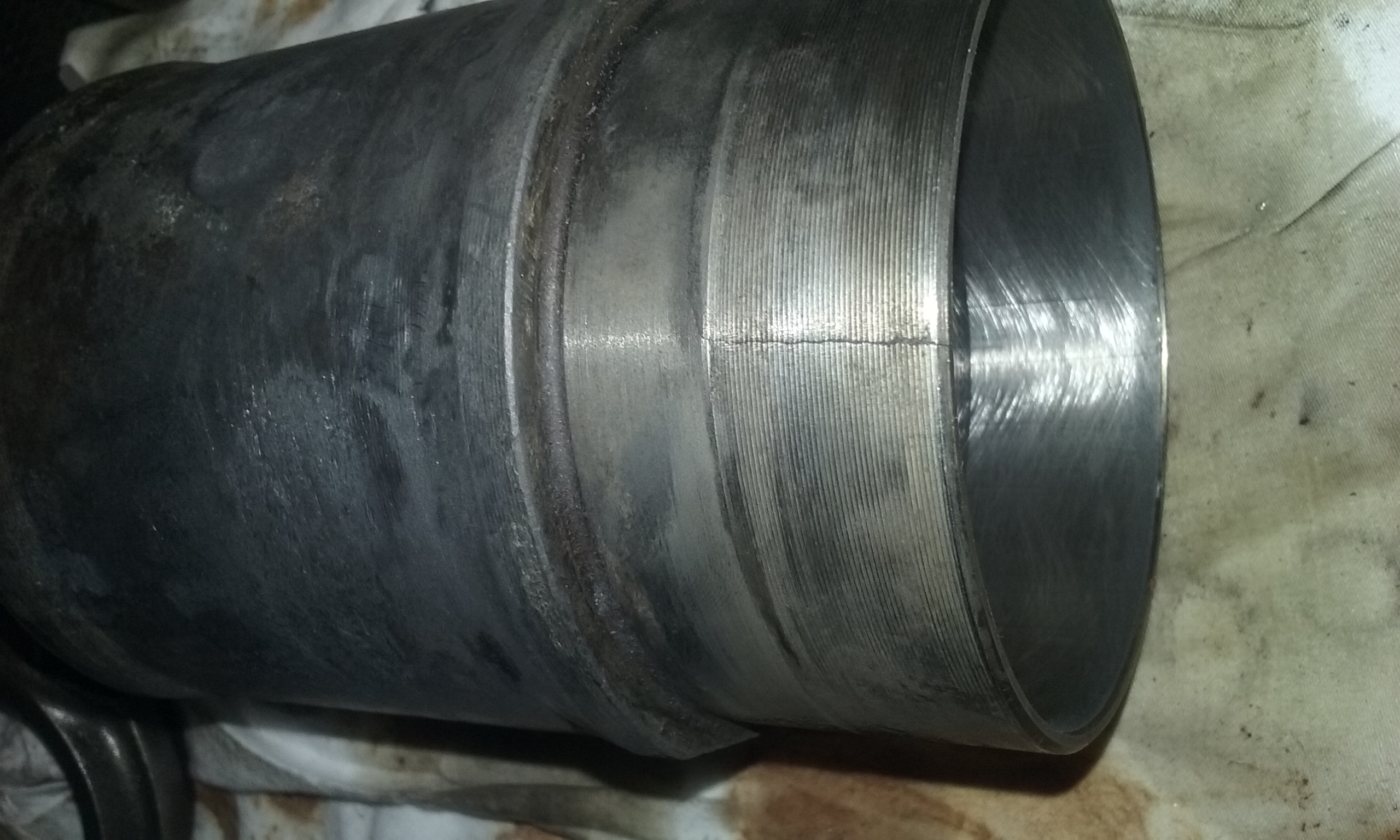

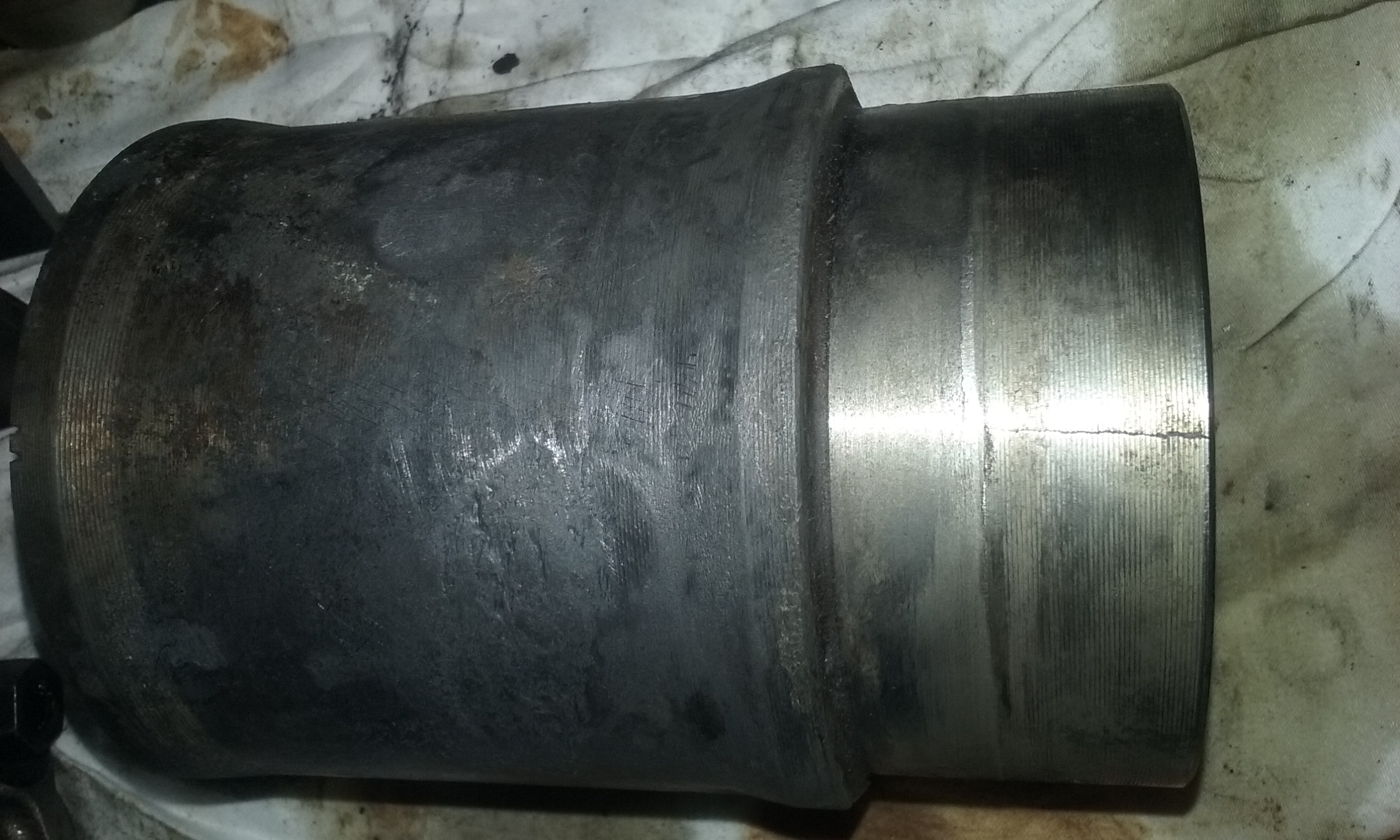

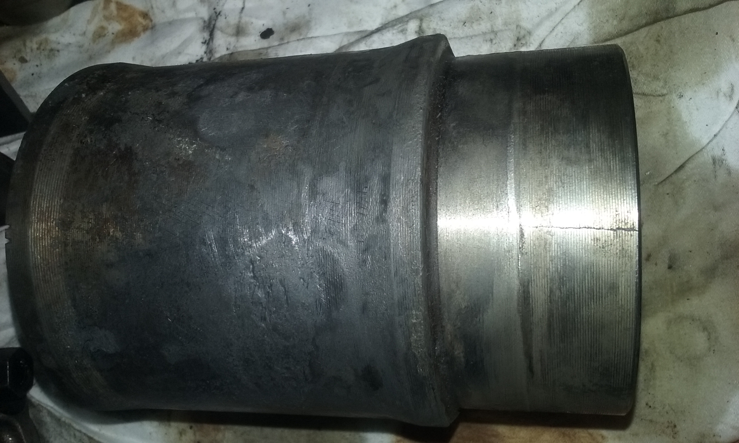

Séquence nettoyage aujourd'hui ,j'ai décollé le plus gros à la spatule,et fini par gratter ce qui était collé,jet d'eau grattage re jet d'eau ,soufflage pour virer toute l'humidité et versé de l'huile dans le vilo pour éviter le grippage :unsure: J'ai une chemise hs,corrosion qui a grignoté quelques 10emes et une fissure dans le bas <_< Le bloc est sauvé,les portées des chemises sont impeccables :ok:
Kuch57 a écrit :J'espère que la porter des chemises n'est pas bouffé car sinon poubelle :crying:
Merci,je me ferai pas avoir la prochaine fois,ca sera un bon rincage au jet d'eau dans le bloc avant stockage :ok:

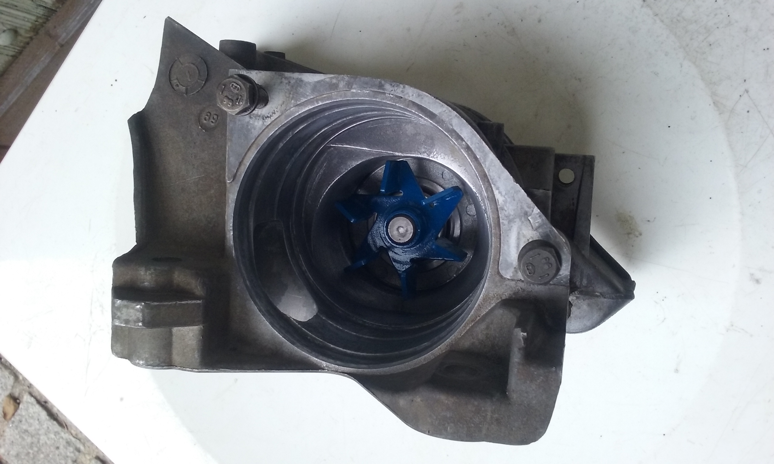

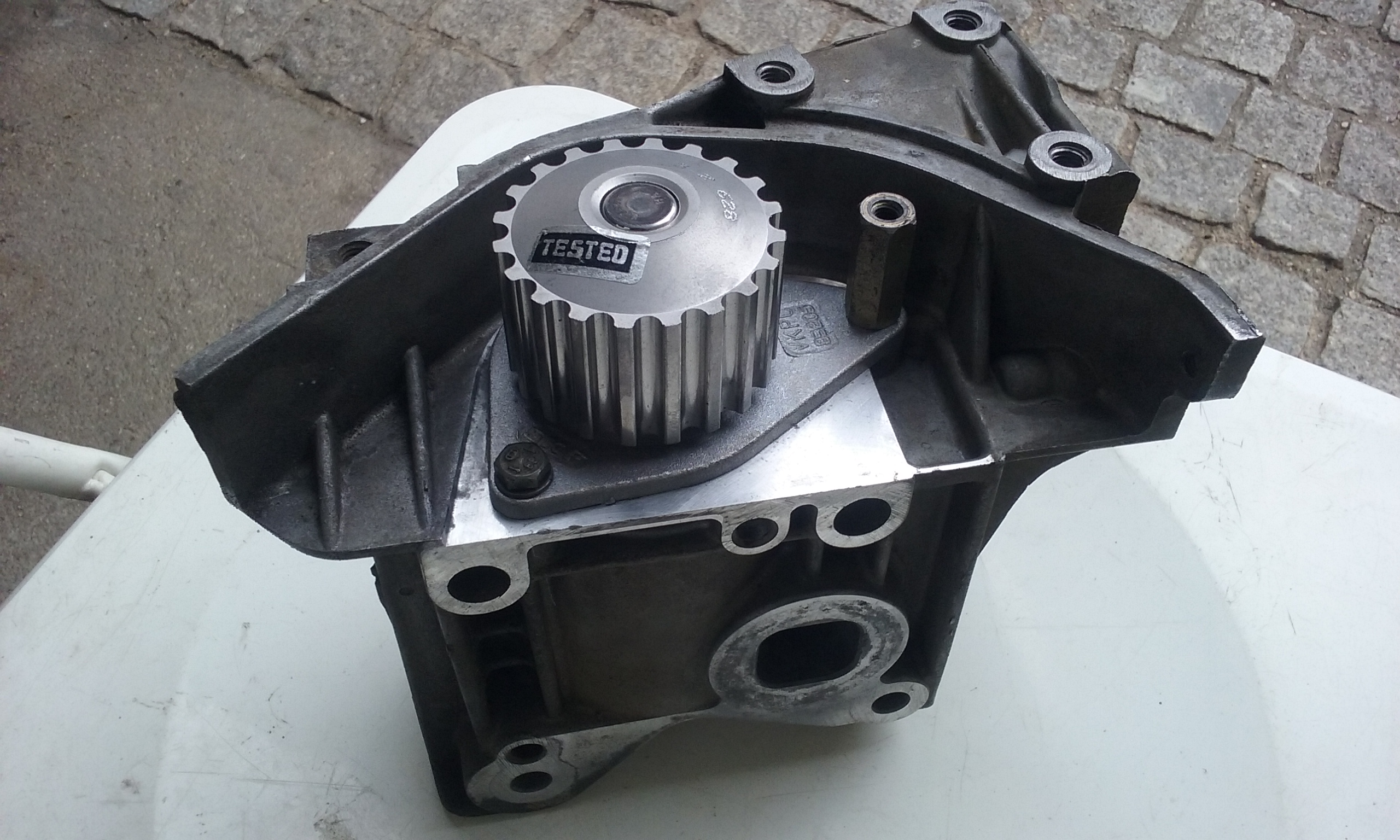

Re: Mes rallyes...F2000,bientôt de retour en 1300!
Pieces neuves :ok: le bloc pompe est ok pour reprendre du service :mrgreen:

Je remonte ce que je peux pour l'instant :unsure: ...Au départ c'était juste un déculassage pour faire évoluer le 1300...Avec les mauvaises surprises,j'ai tout sorti,sauf le vilo,il me fallait donc une pochette de joint complète un jeux de chemises neuves (vu q'une est félée,je préfère toutes les remplacer ) ,ca fait déja pas mal de choses en plus <_< :rolleyes: ...Et en y regardant bien,j'ai le bloc alu du 1360 qui attends sagement sur l'étagère,donc c'est décidé,je remonte ce bloc avec la culasse du Tu24,les chemises et pistons sont commandés,je reste en alésage de 75 pour la fiabilité,mais montage en bielles longues de Tu5 et pistons Wosner avec hauteur d'axe "basse" ...Pour l'instant je décalamine les conduits d'échappements de la culasse ,séquence ramonage :ph34r: :mrgreen:

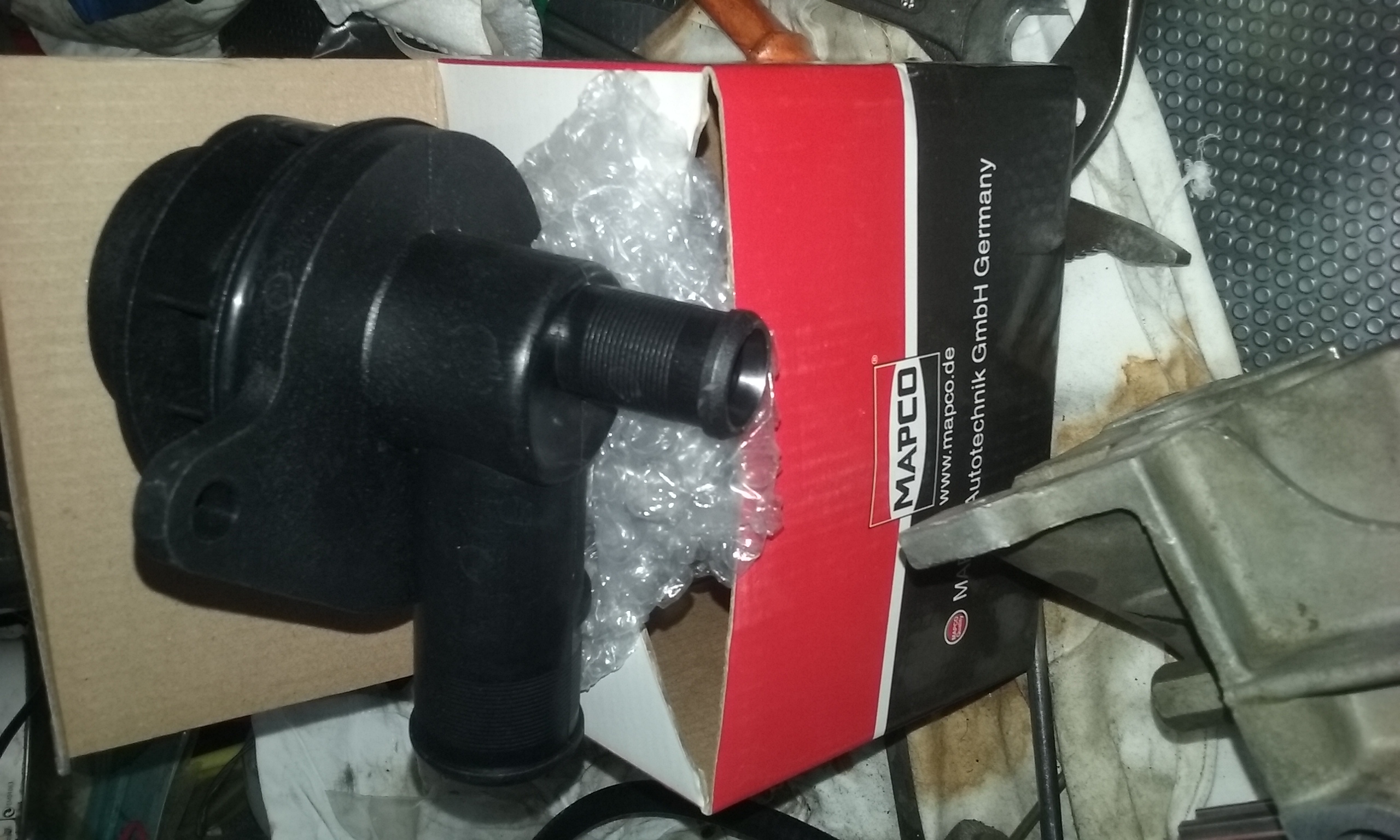

Re: Mes rallyes...F2000,bientôt de retour en 1400!
2e photo, je suis heureux de constater que cette pièce se trouve neuve <oo>
Une ref ? Steuplé !
jean a écrit :2e photo, je suis heureux de constater que cette pièce se trouve neuve <oo>
Une ref ? Steuplé !
1201-66 chez Peugeot ,dispo dixit service box,sinon moins cher sur oscartruc: MAPCO 28430,existe aussi en QH: QTH857CF
Une ref ? Steuplé !
C'est vrai que celle d'origine en alu finit par se bouffer....
J'avais récupéré un corps neuf en boite Peug et cette pièce Peug aussi mais en plastoc ou bakélite !!! ;) Mais déjà vu passer sur les sites de pièces classiques.. :ok:
