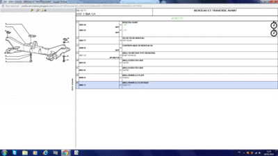

Bonjour,
Je constate que sur Service box, toutes les rallyes possèdent un silent bloc au niveau de la fixation de berceau AV.
En pratique, est ce vraiment le cas?
Si oui, quelqu'un connait le diamètre du trou dans le longeron dans lequel il s'insère?
Merci d'avance
Merci d'avance

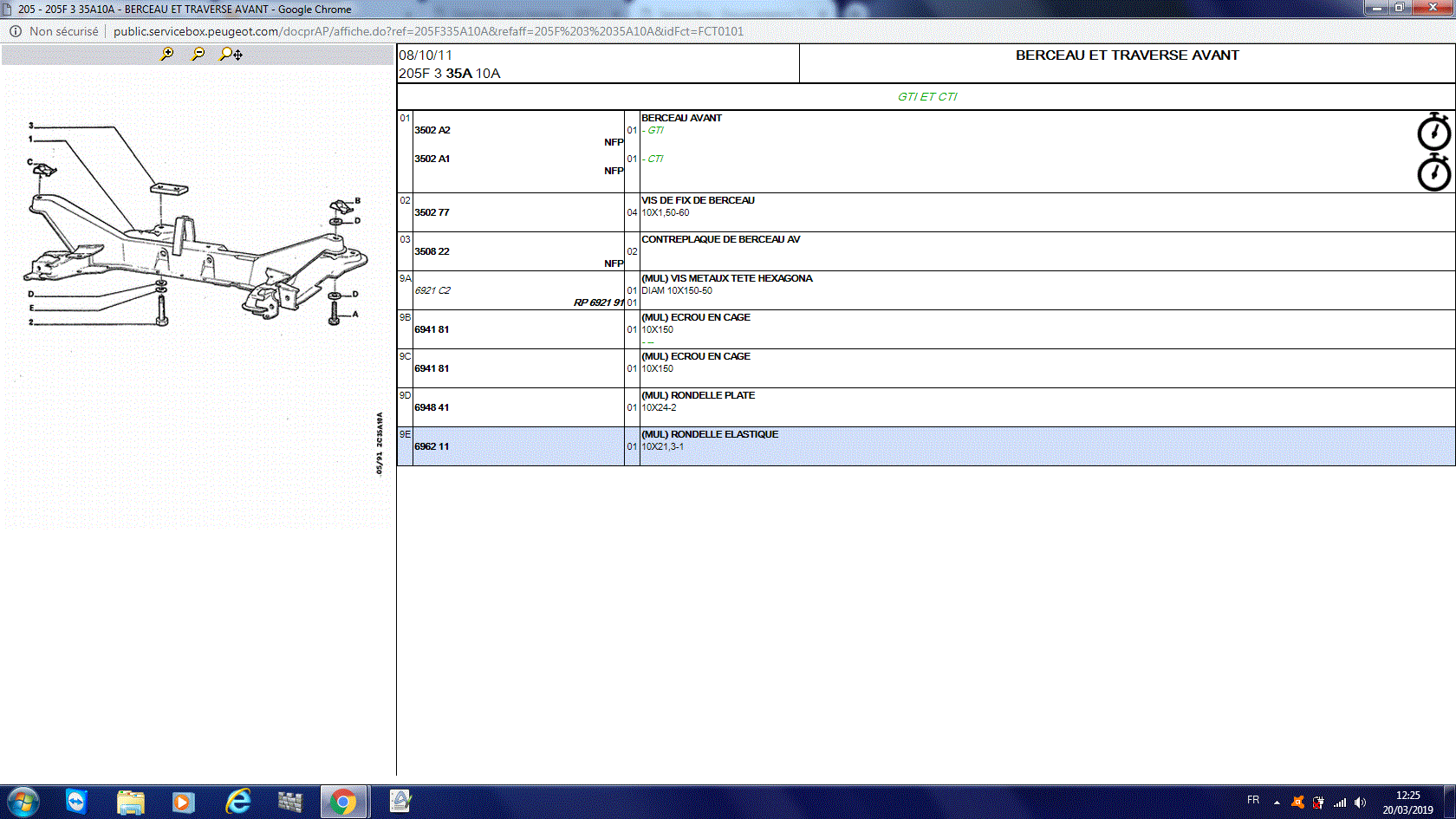

Merci pour vos réponses.
Doit on considérer que ce schéma est faux alors?
Le berceau se monte directement sur le longeron ou y a t'il une pièce intermédiaire, d'où la confusion avec le schéma ci dessus?
Ou alors, il y a simplement la vis de 10mm comme les GTi/CTi/TD?
Tu parles dans le cas d'une 205 normale pour monter en rigide? C'est bien cela.
En recoupant toutes ces infos, je commence à comprendre, merci beaucoup.
Ce que j'en déduis est que le longeron hors GTi/CTi/Rallye/TD est plus haut que sur les autres?
Vous me confirmez?
Merci à vous.

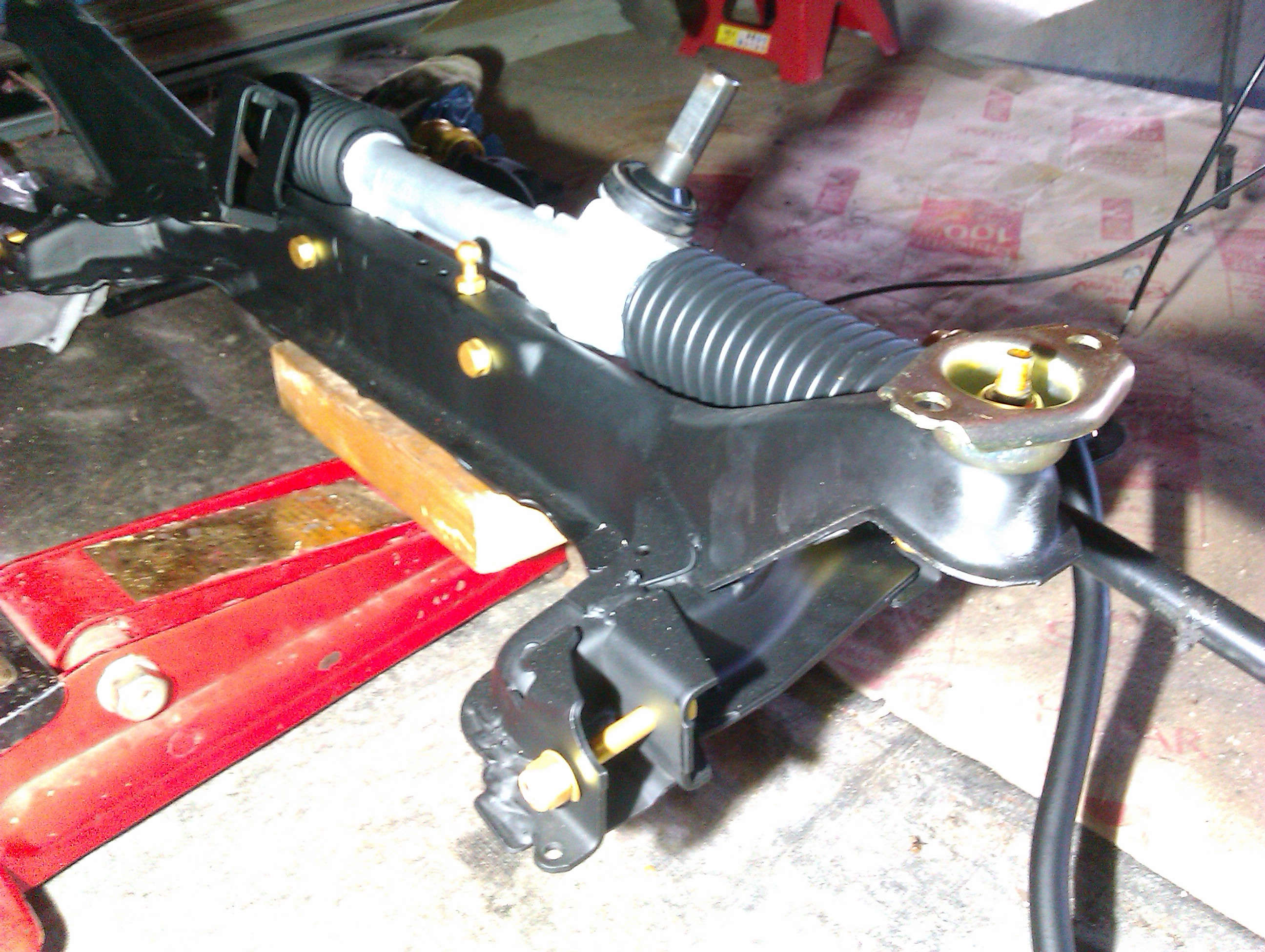

Ce schéma est faux pour une caisse de Rallye, du moins pour ce silent bloc qui n'existe pas.
Le berceau ce monte directement sur la caisse sans rien. (idem montage GTI sauf l'emplacement du renvoie de tringlerie de boite mais c'est un autre sujet
Oui il est possible de rendre le montage rigide même sur une caisse de base (junior etc ...) il faut ce fabriquer une cale rigide à mettre en lieu est place pour récupérer cette différence de hauteur de fixation du berceau avant. (voir photo joint désolé de la qualité

Re: Silent bloc sous berceau
ce schéma là est juste:le montage est idem sur la gti,à part la ref du berceau qui est différente sinon l'assemblage berceau caisse est idem
