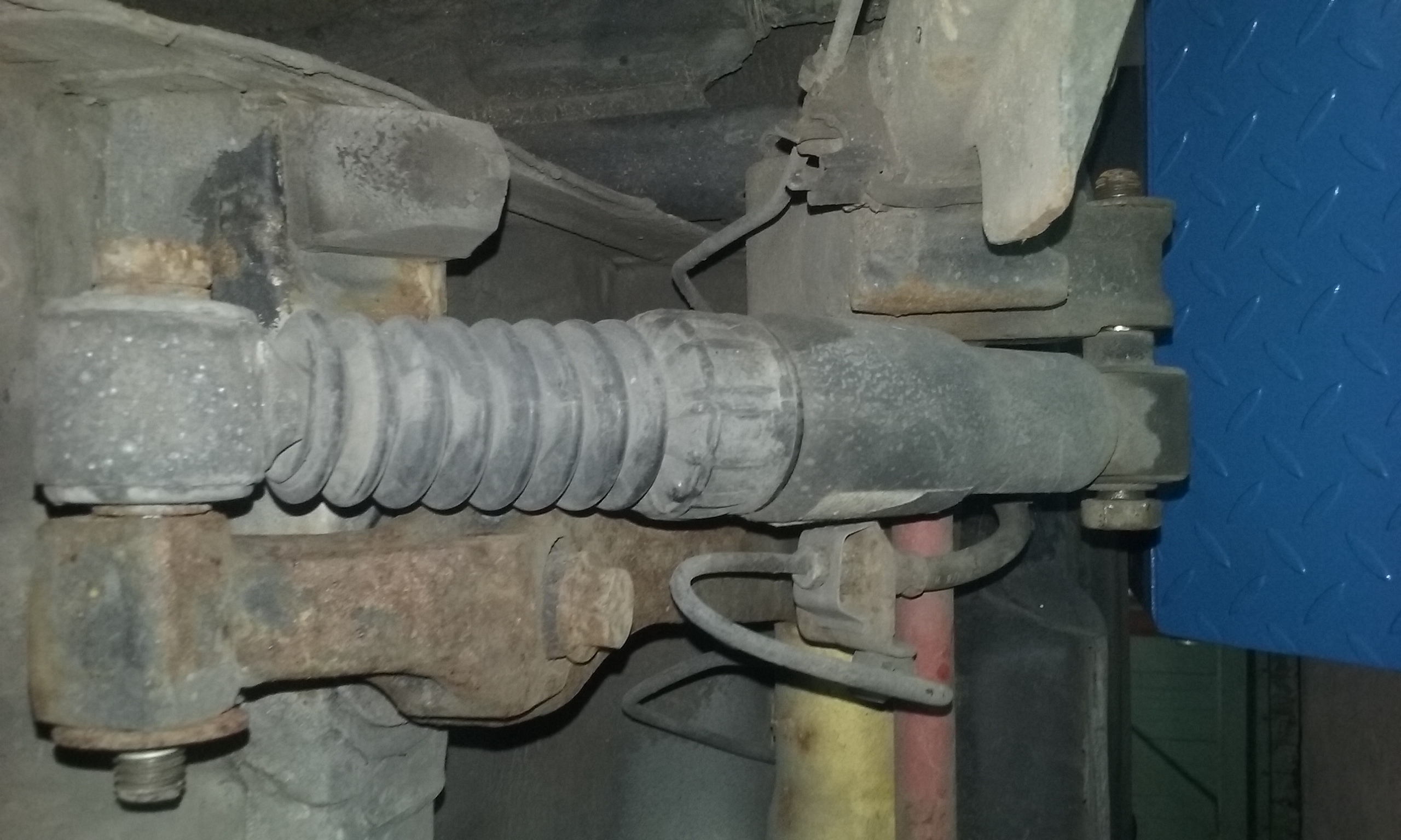

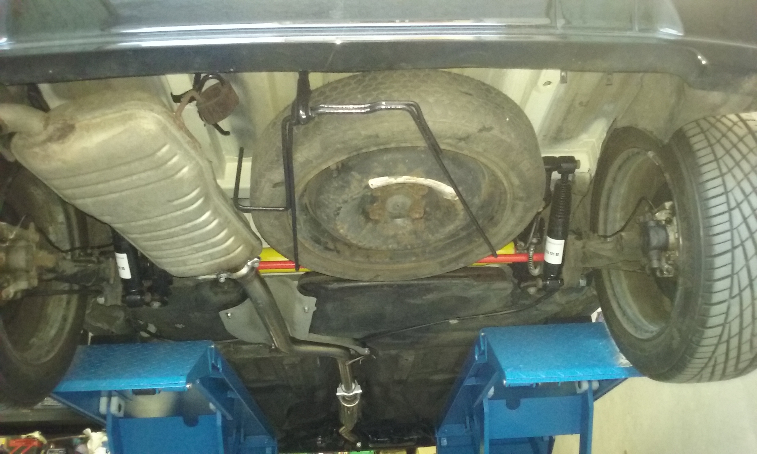

J'ai inauguré le pont élévateur,un peu de taf en vue de la passer au ct...
Traitement des petits point de corrosion superficielle,démontage des amortos,je pense que j'en ai un hs <_< ,et je viens de voir que mes flexibles de frein ar sont craquelés :rolleyes:

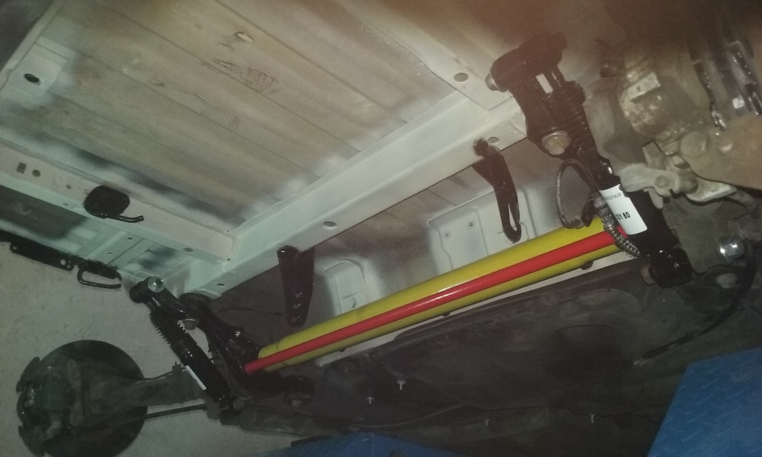

La suite des travaux, train ar tombé pour accès au châssis et lui redonner un coup de propre...je continue la chasse à la corrosion, ca me fait penser aux icebergs...ce qui est visible n'est qu'un dixième du volume total <_< :mrgreen: le rustol est appliqué,après ca sera peinture +blackson :ok:

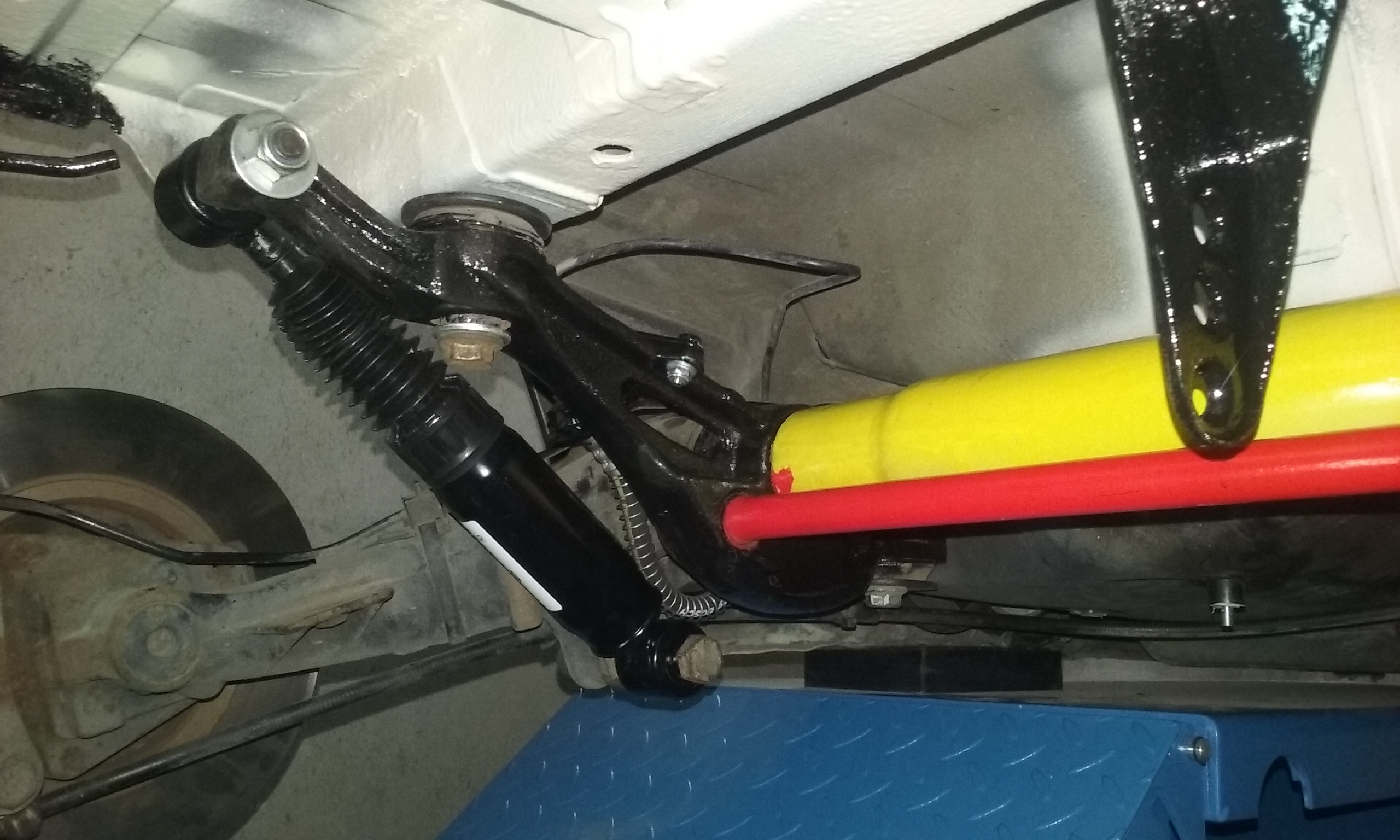

La suite des travaux.
Le dessous du plancher de coffre traité repeint et blacksonné :ok: ,j'en ai profité pour repeindre les poutres et barres de train arrière, et modifier les attaches du pare chaleur sous le réservoir, j'ai collé des goujons au lieu des clips plastiques de daube d'origine <_< sinon amortos et durites de frein neuves :ok:

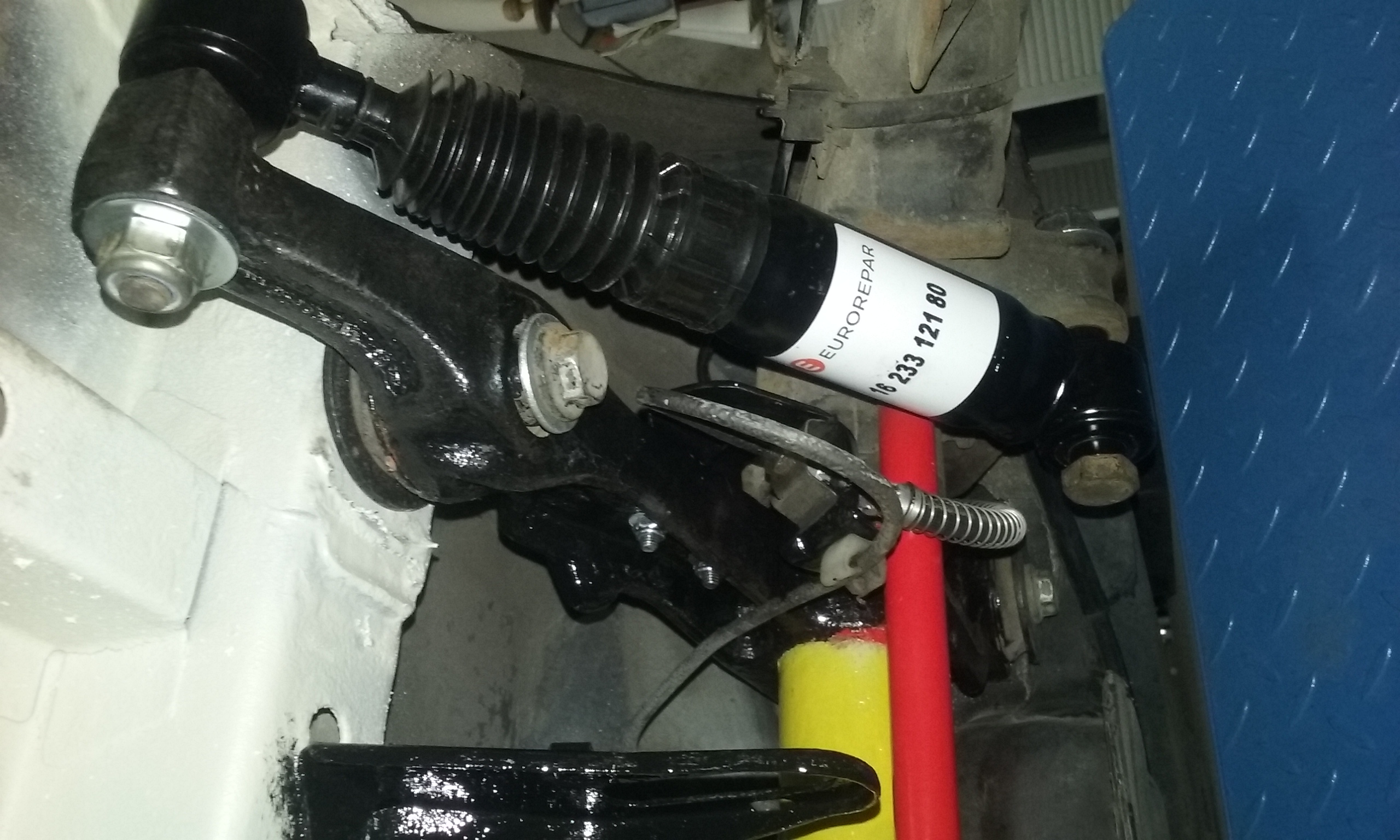

Sur la dernière photo,celle de ma modif de fixation de l'écran thermique sous le reservoir,l'embase en plastique est insérée dans le reservoir et communique avec celui ci,je m'en suis rendu compte il y a quelques temps car en fixant completement l'écran par ses 4 fixations et bien ca se met à fuir sur une des 4,quand il y a un peu de contrainte dessus en fait ... <_< quelqu'un a déja rencontré un soucis similaire sur 106 ou autre ? félicitation au concepteur de ce système, car bien sur ca fait partie du réservoir et ca ne se détaille pas :ok:

Ce mois ci,j'ai eu la joie de découvrir du jeu dans le bras de suspension ar gauche <_< ...les joints s'étaient abimés du coup l'humidité s'est invité :ph34r: ...faites attention chez Oscartruc(kit SNR) ils fournissent la ref pour 106 3 trous sans barre stab,le roulement du bout est obturé par une flasque :blink: la dremel est mon amie :ph34r: :mrgreen: ensuite une fois cette affaire réglée et plus de jeu dans le bras gauche du train arrière,je ne pigeais pas pourquoi j'avais un cable de frein à main plus long que l'autre sur le palonier sous la caisse... :mellow: en fait c'était simple,levier de frein à main de l'étrier ar droit grippé,ca restait en position milieu,après un bon démontage,dégrippage et remontage,ca freine enfin les 2 roues en tirant le manche :mrgreen: :ok:
