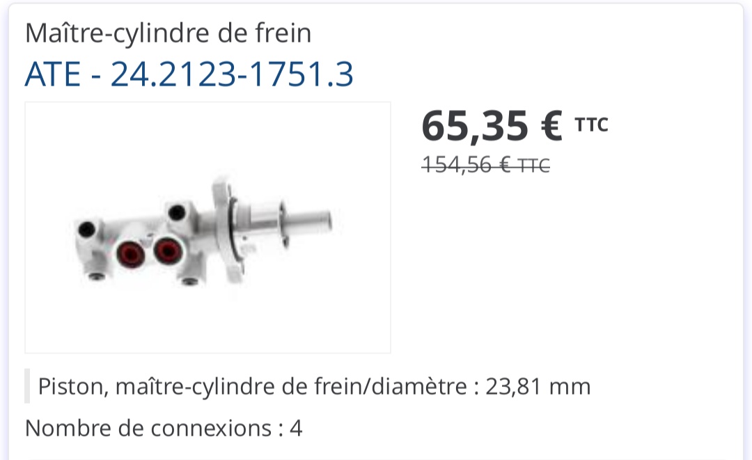

Tu as la réf de ton zinzin à frein ?? Steuppatladoze a écrit :Pour aller avec les frein de 206 ...bim!!! Maître cylindre de 23.8![]()

Prévoir 1 bouchon si tu restes en tambours à l'arrière.

Ha oui c’est un trois sorties l’origine.jean a écrit :Prévoir 1 bouchon si tu restes en tambours à l'arrière.
Plus qu’a Bricoler un bouchon alors !!!
