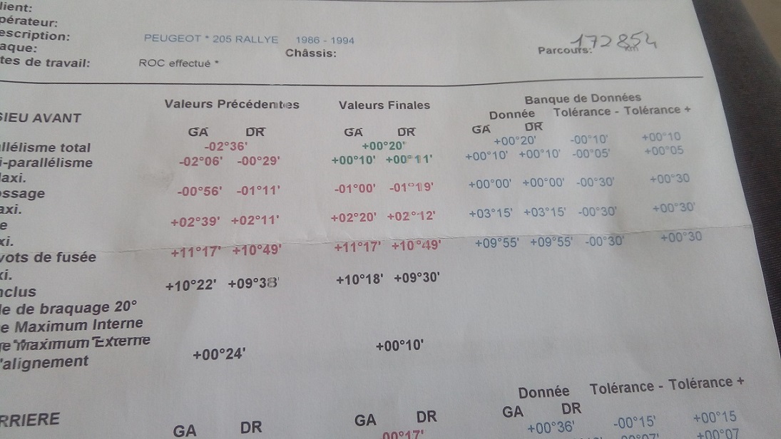

sinon voici les valeurs du para

120km/h correspond au maxi de vibration des roues
c'est un pb d'équilibrage. Peut un plomb perdu quand ils ont mis les cellules sur les roues

vous en pensez quoi des valeurs?

Re: fréd01 205 PTS
bon alors essais fait avec 2 autre roue et moins de vibration par contre je me suis aperçue qu'un soufflet de cardan est fuyant dut au caoutchoux craqueler. Donc changement du joint prévue début de semaine et je vais voir pour faire réequilibré mes jantes.

Re: fréd01 205 PTS
Alors les news
La rallye tire droit et ne vibre presque plus. Le mécano m'a dit qu'il y avait pas mal et que justement un de mes pneus avais ramasser. Il est plus usée que l'autres. Et le soufflet de cardan est changés.
