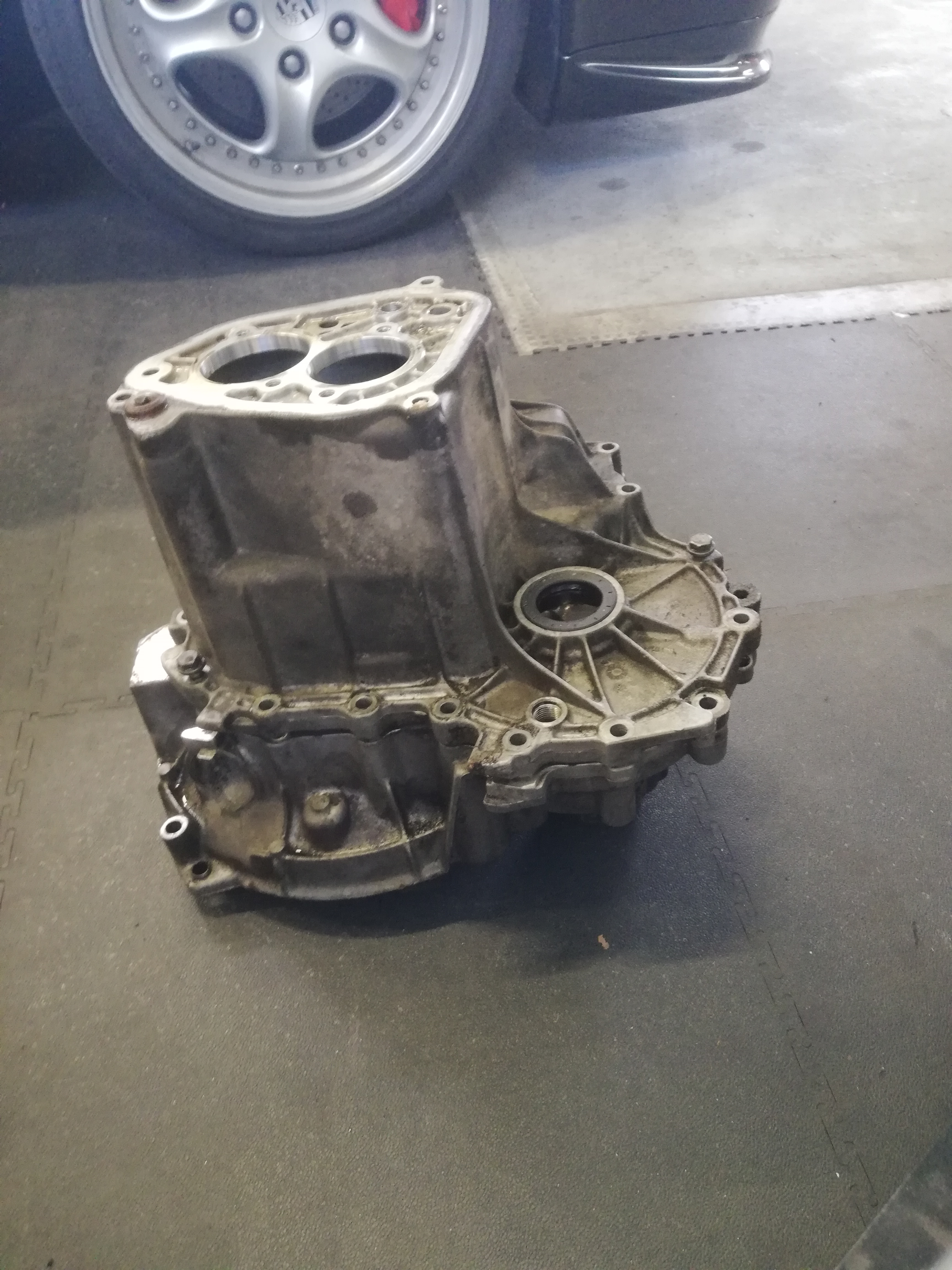

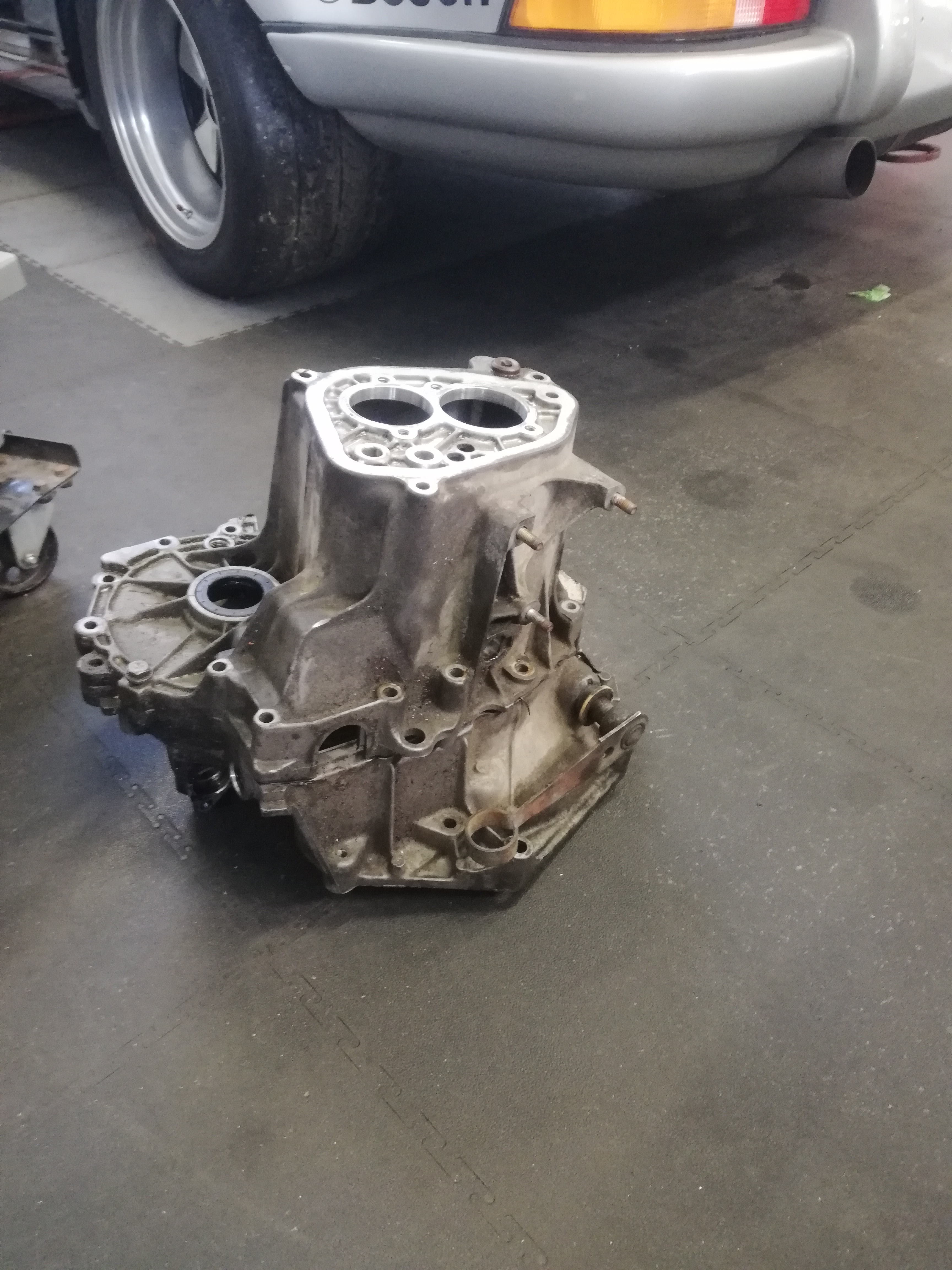

Pas de soucis,je tombe la boite ce soir,elle sera ouverte ce week end,,ca aurai été l'occasion pour toi de voir le démontage

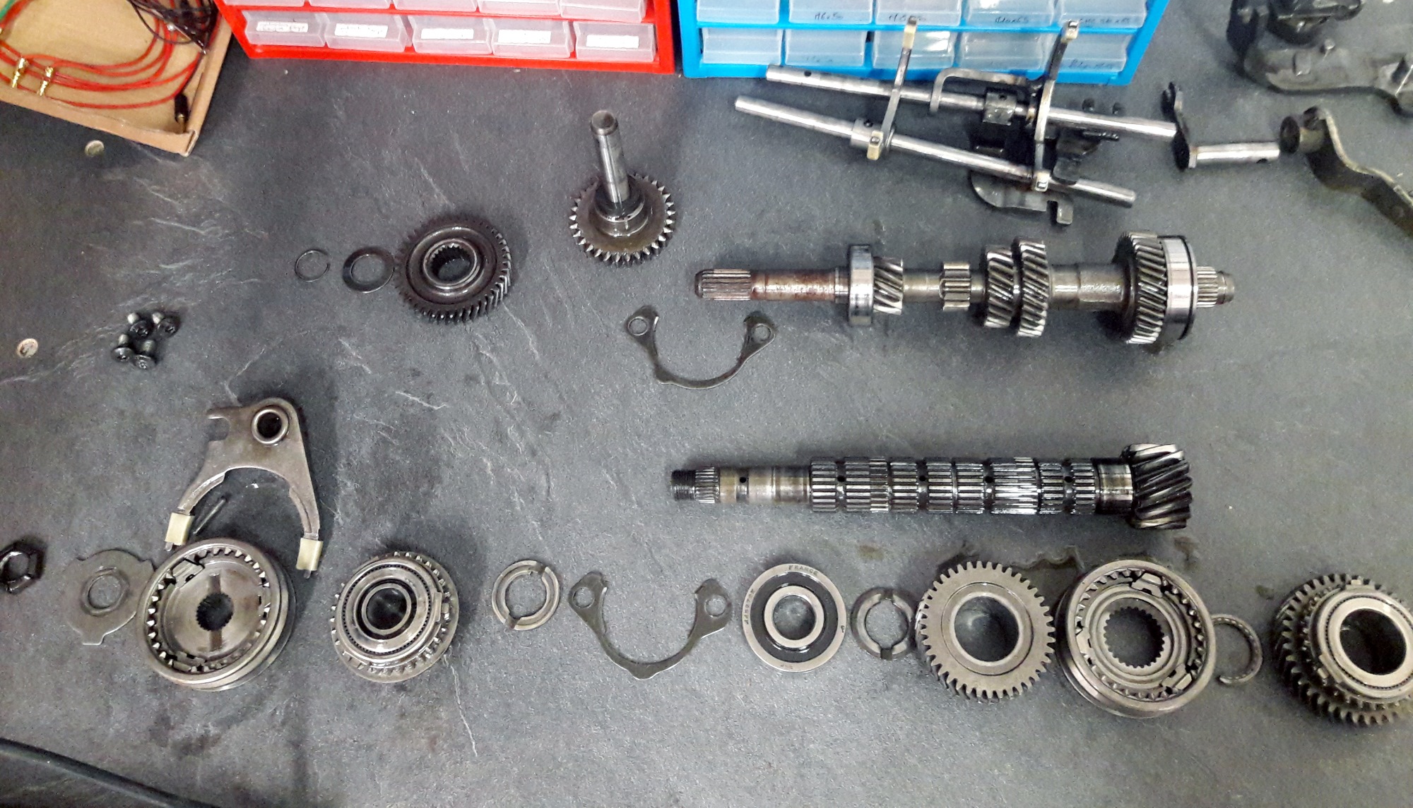

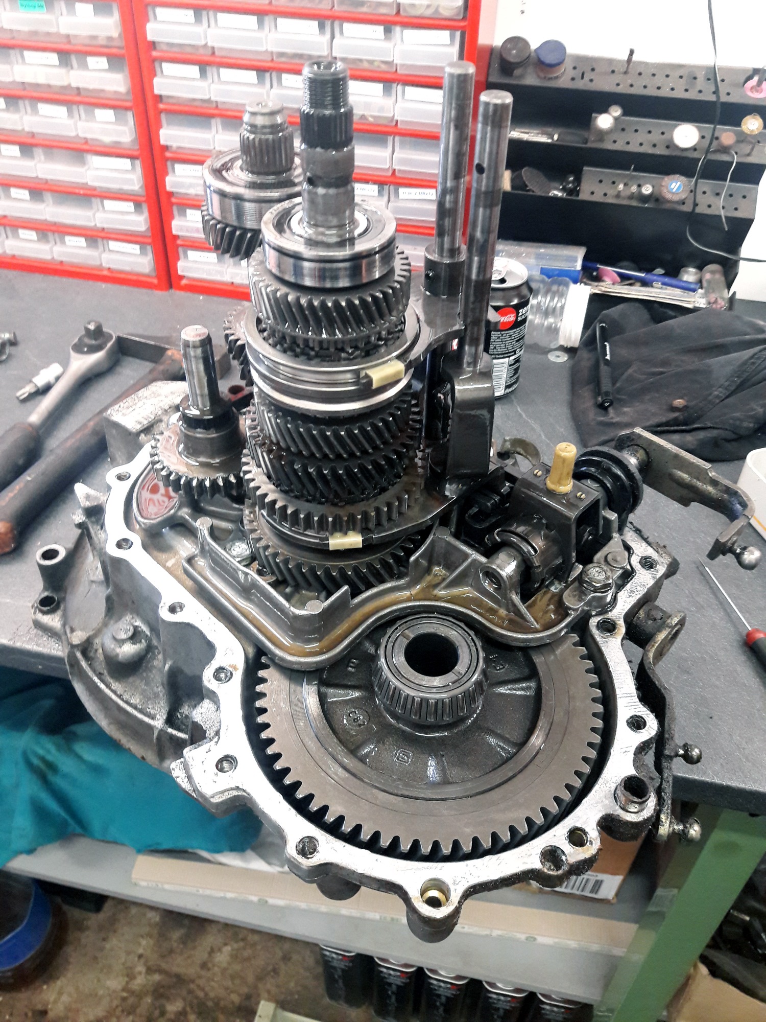

Bon, c'était préventif, mais je pense que timing était idéal, voir parfait ........ Je ne sais pas la Rallye m'aurait emmener jusqu'en Lozère

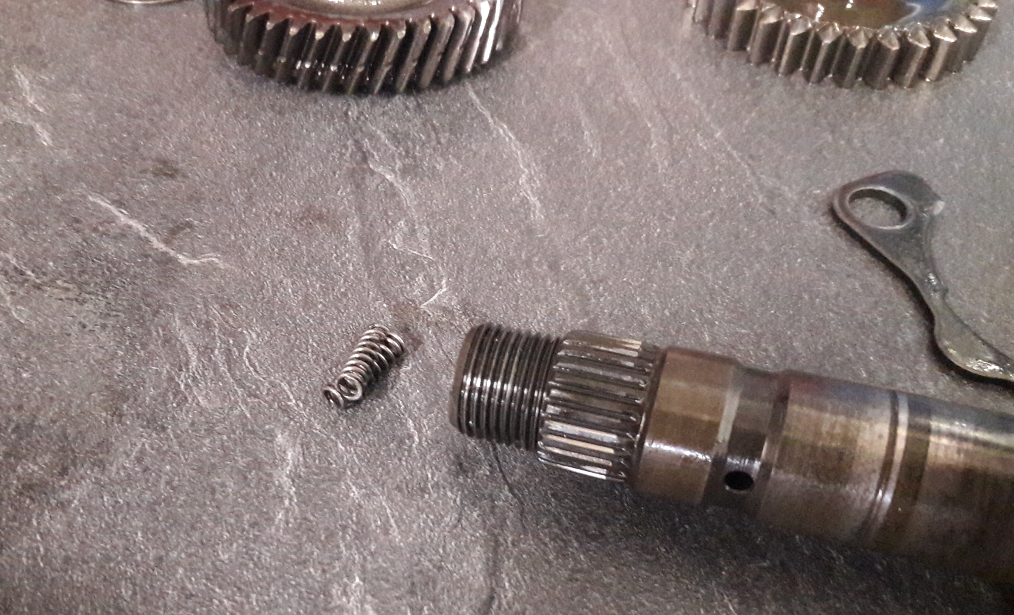

Pas trop de mauvaises surprise dans la boite. Juste 2 ressorts qui était dans l'arbre primaire, sachant qu'il n'en manquait pas ailleurs

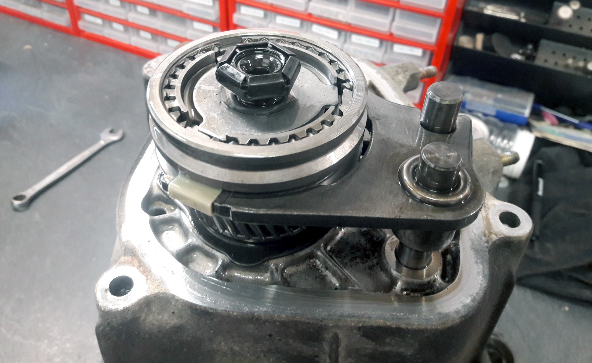

, la boite a déjà été ouverte jadis. Aussi l'écrou de l'arbre secondaire, au bout de la 5ième, juste pas serré
. L'engrenage de tachy aussi (en plastique) a pris un peu, mais à priori ça se trouve chez Peugeot. Y'a des endroits qui sont censé être "secs", mais là c'est bien gras
. Donc c'était vraiment pas une mauvaise idée de ce pencher sur cette boite !

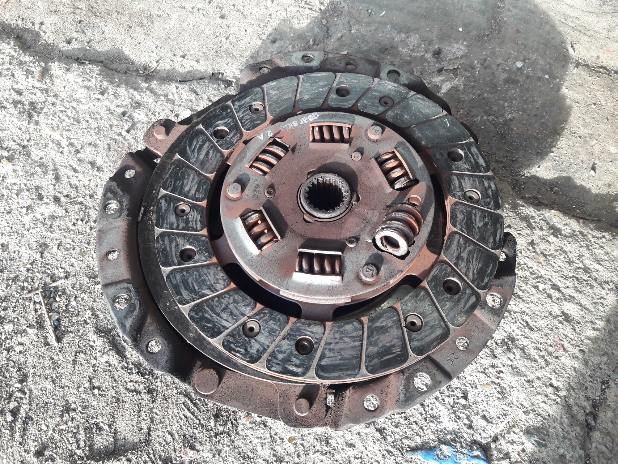

Et donc, l'embrayage qui était sur le point de lâcher un ressort
Allez, quelques photos quand même !
Les ressorts qui étaient dans l'arbre

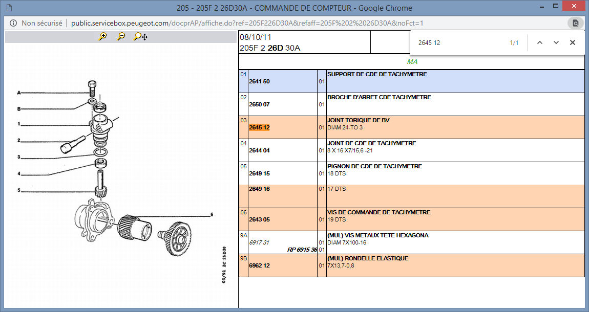

A propos de Service Box, je n'arrive pas à avoir les prix aujourd'hui, je me demande s'ils ne font pas de la maintenance informatique le Dimanche ?! ça marchait bien cette semaine. J'ai accès aux références, à toute l'interface, mais quand je vais sur "commander" ça ne fonctionne pas. Je ne souhaiterai pas avoir de mauvaises surprises comme le joint de villebrequin à 5/6€ partout sauf chez Peugeot à 33€.

C'était bien une maintenance temporaire de Service Box.
Si Clément passe par là, j'ai pris les trucs surlignés (en plus du reste
), enfin je vais prendre, demain !

Impec'Jul,tu reviens de loin,entre ton embrayage et l'écrou d'arbre secondaire ca n'allait plus tenir longtemps ,tes bruits devaient en parti venir de là
Ils pourraient mettre leurs dessins à jours,ca représente le montage sur une boite Be

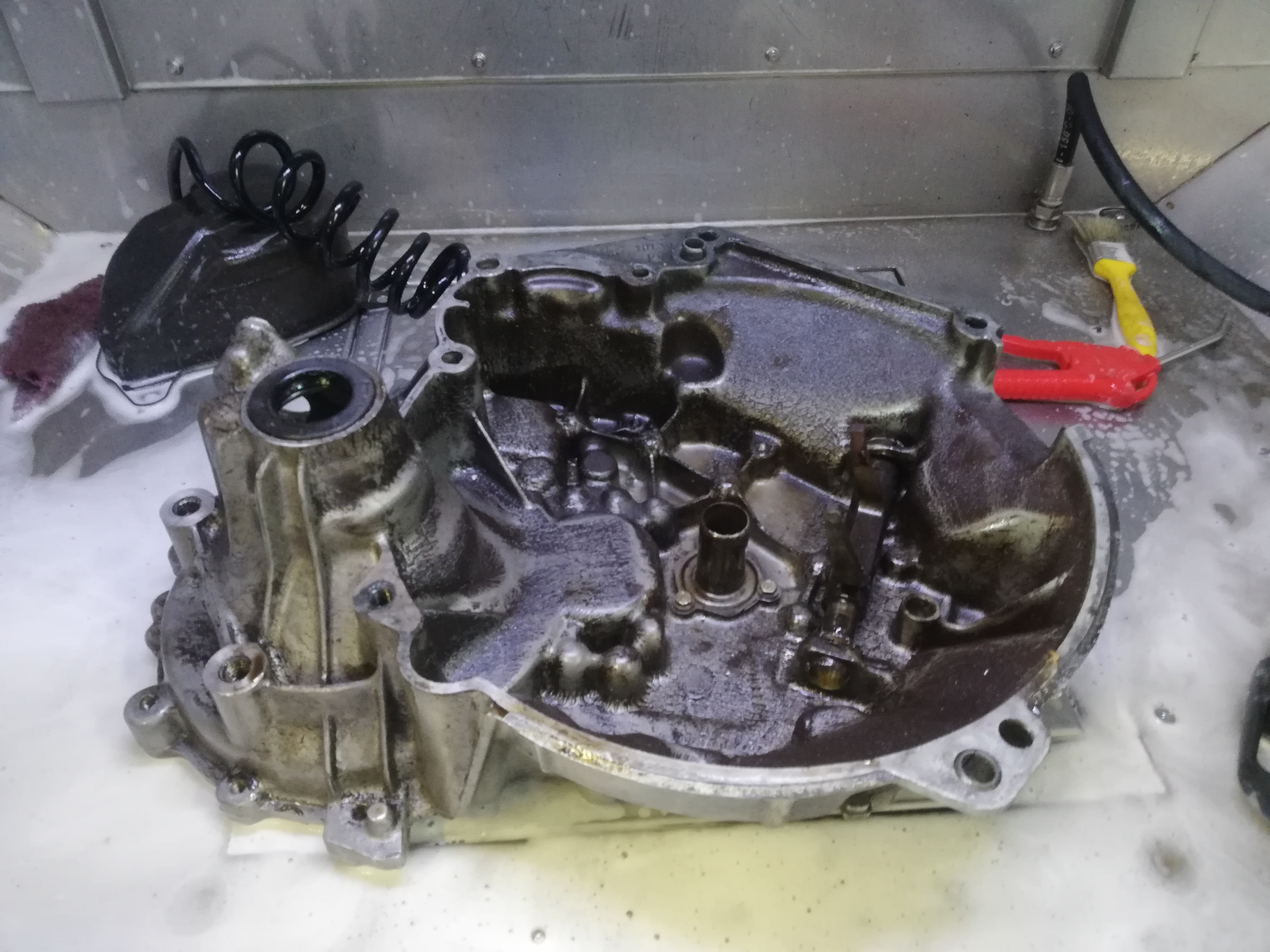

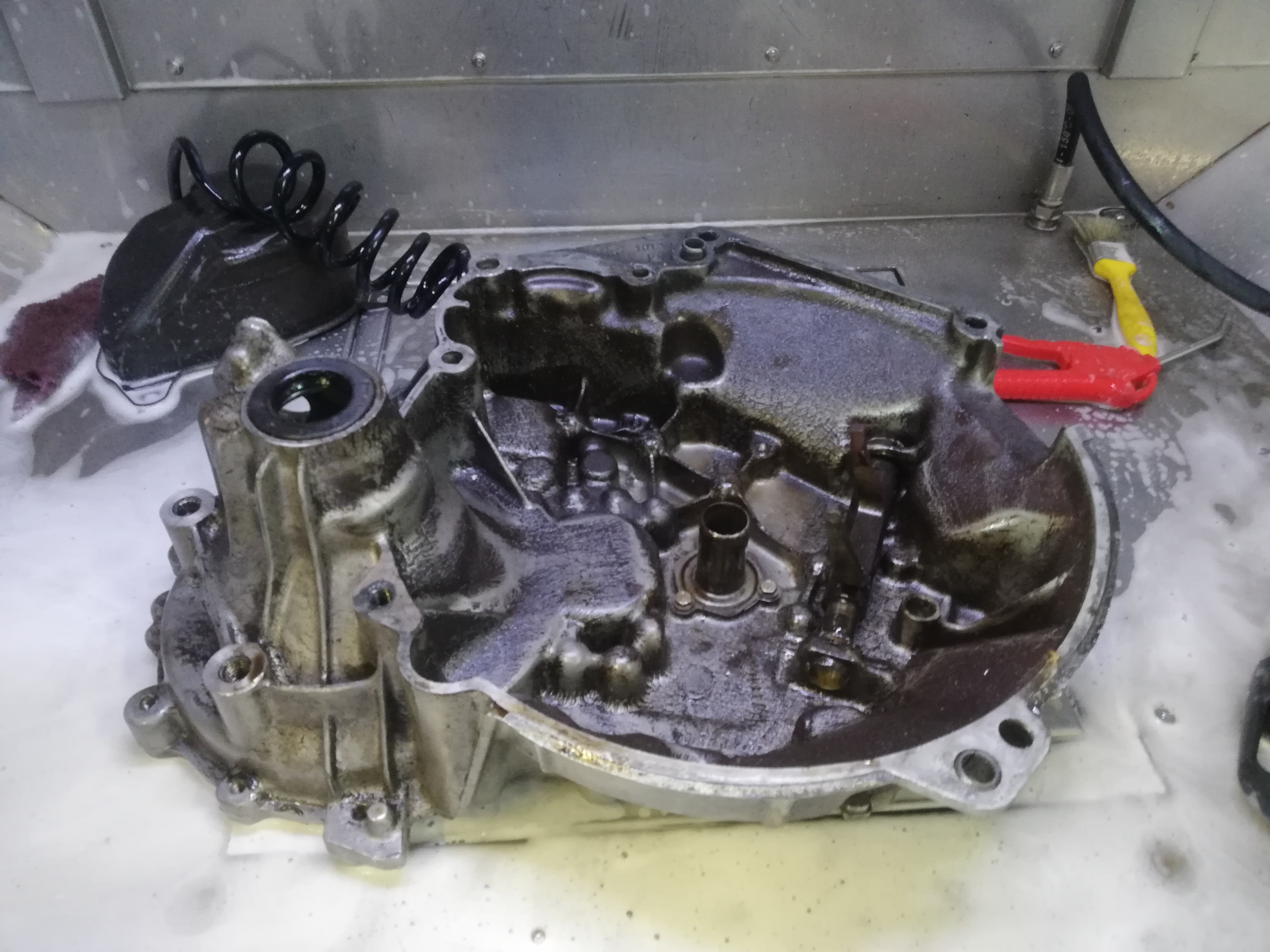

J'ai un peut avancé sur la bestiole aujourd'hui
Au programme cette semaine, nettoyage, microbillage des carters, soudure de la couronne en deux points (jamais trop prudent) et fabrication de la frète de roulement (pour passer le roulement de 62 dans le carter en 66)
Comme Julien les attends certainement avec impatience, les photos :
D'abord, avant le coup de fontaine
