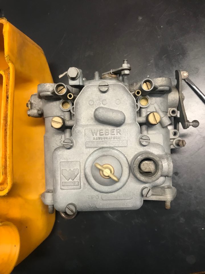

Salut les gars,
merci pour ces messages, c'est encourageant, ca fait plaiz' !

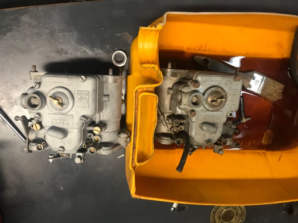

Bon en attendant le reste des pièces (AAC) aisi qu'une solution afin de désaxer les pistons (déjà essayer de chauffer a 350 deg mais rien y fait...
), j'ai attaqué les carburateurs, voila le résultats après quelques H d'huile de coude, reste les finitions, le passage aux ultrasons et changement des joints !

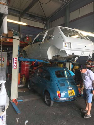

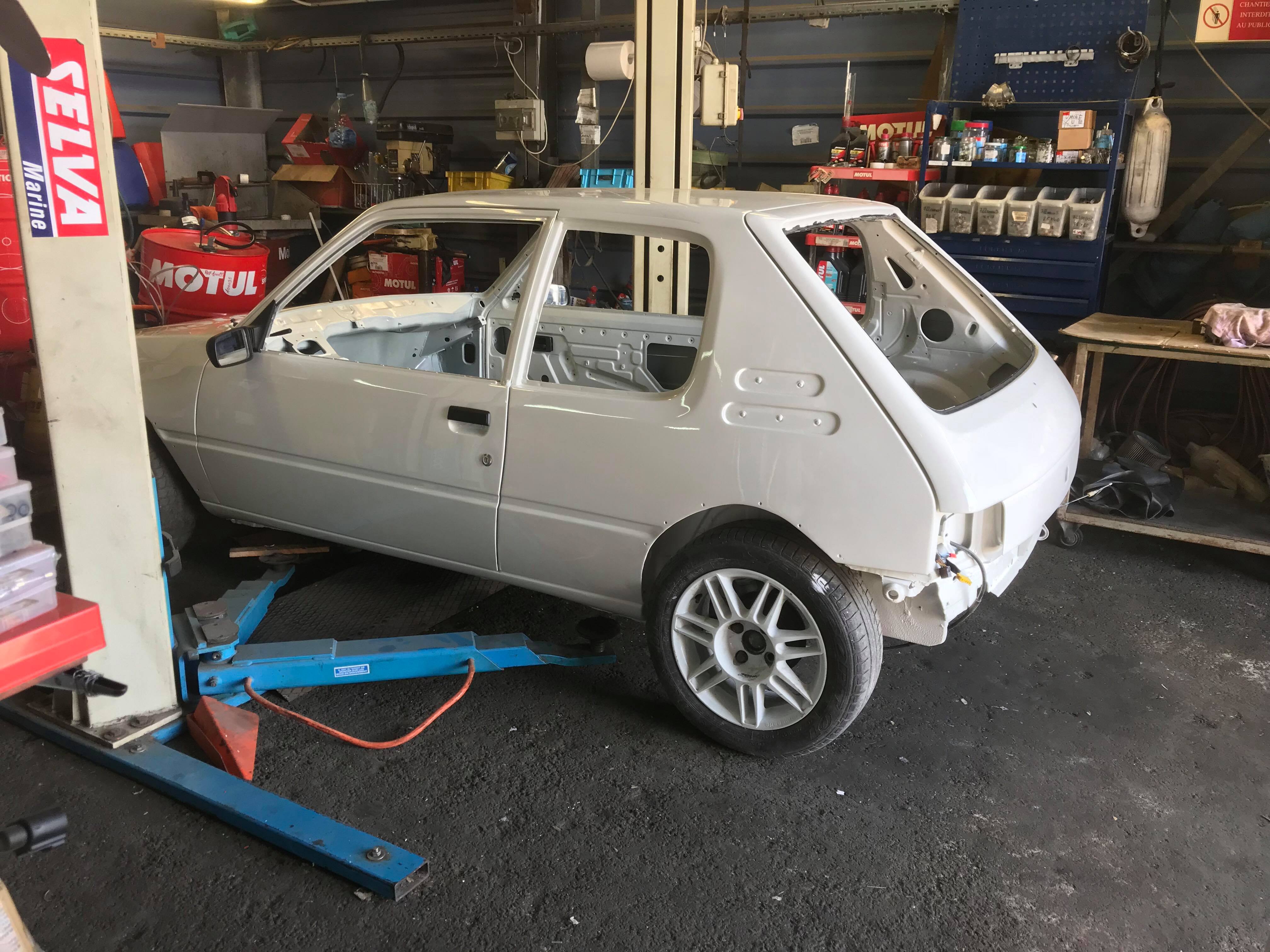

Ca y'est les quelques petites news sont arrivées !
Début de week-end chargé en ce samedi, il nous fallait amener la rallye a l'atelier, déplacer la catrelle pour l'arrivée par bateau d'un nouveau joujou
dont je vous ferait la présentation plus tard

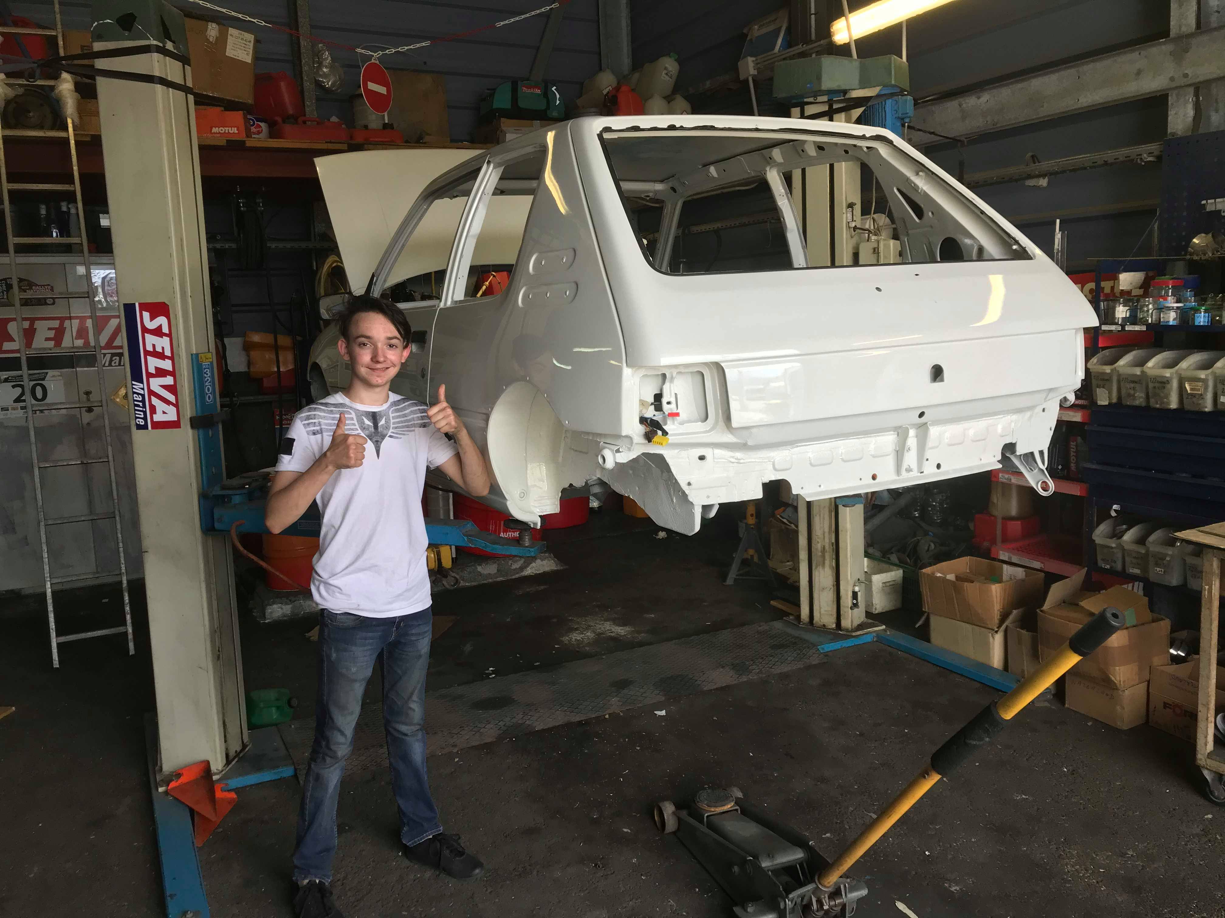

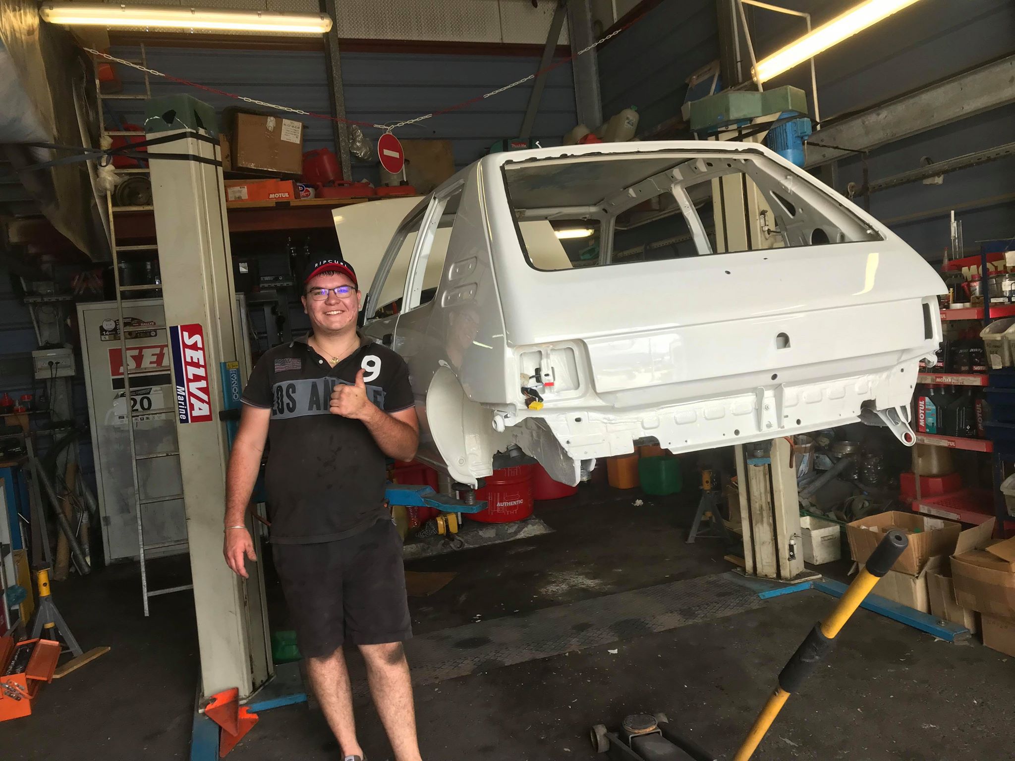

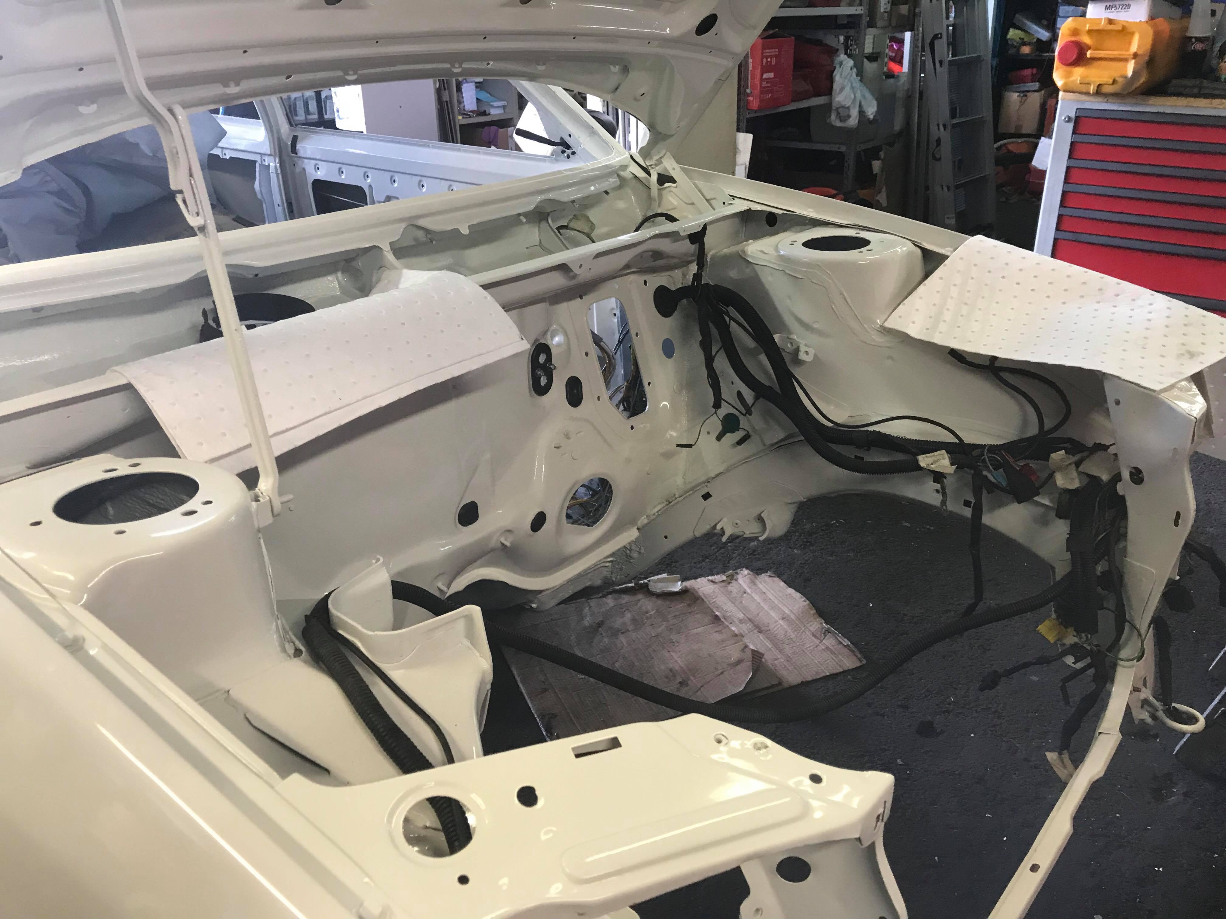

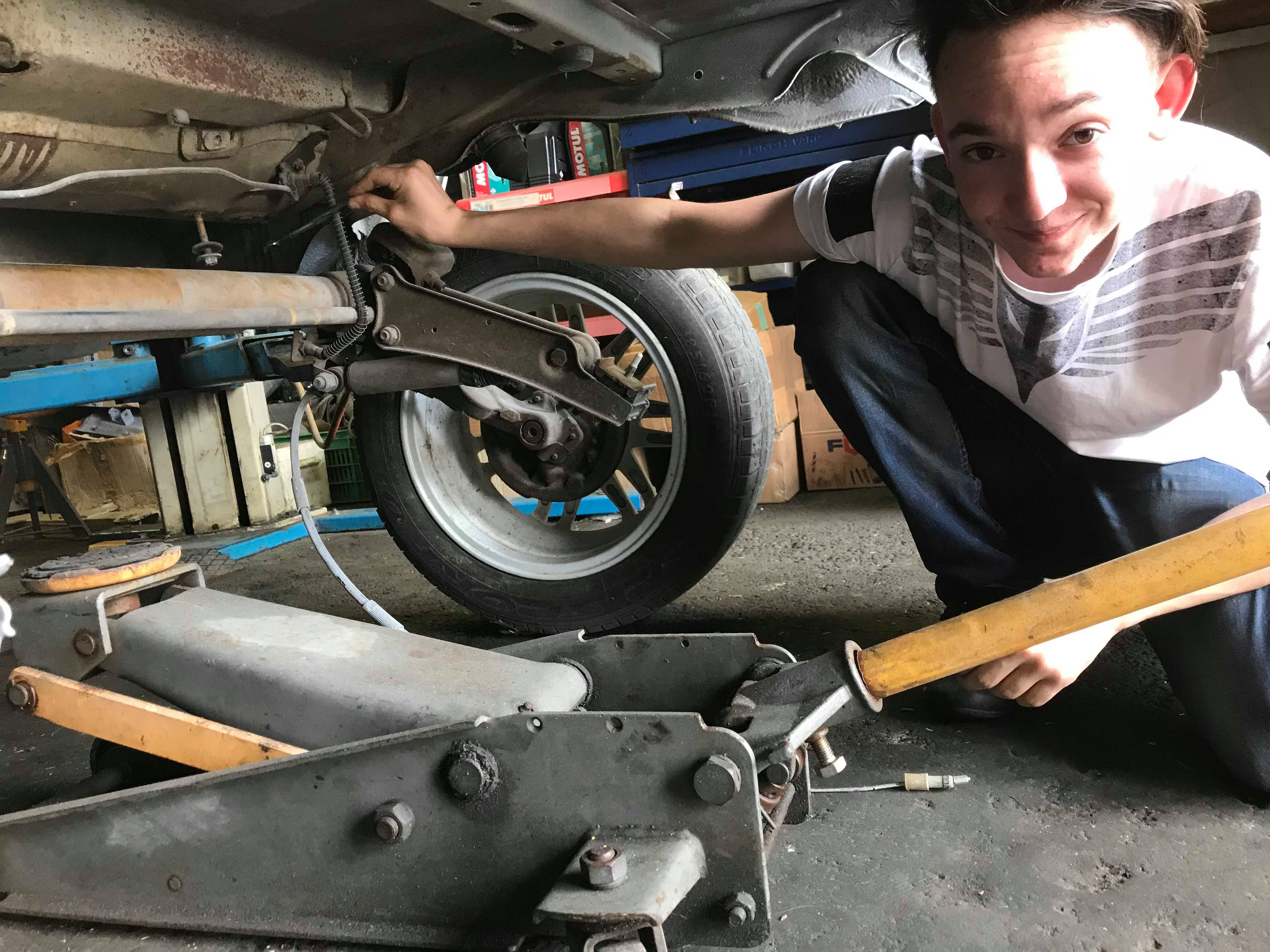

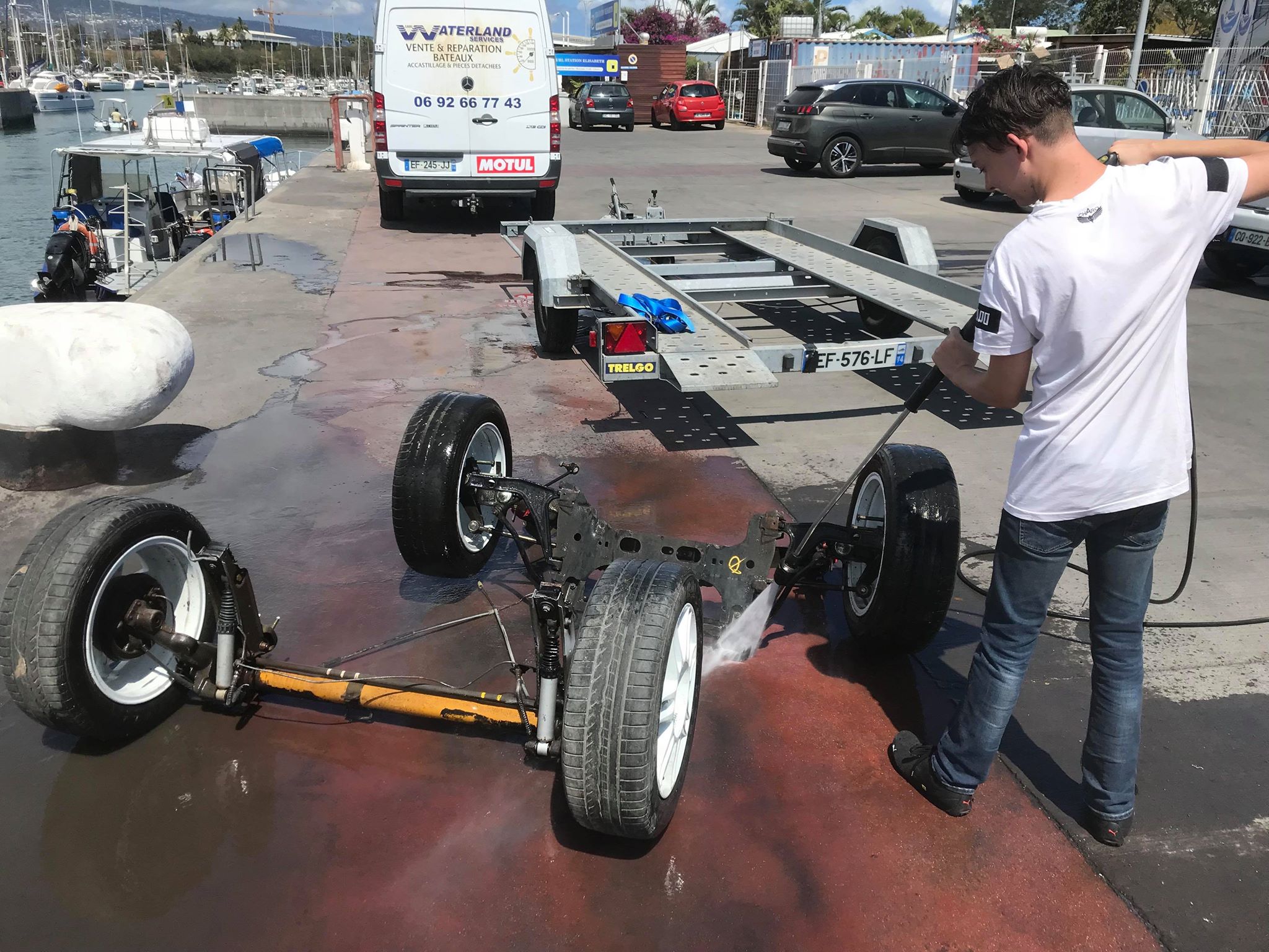

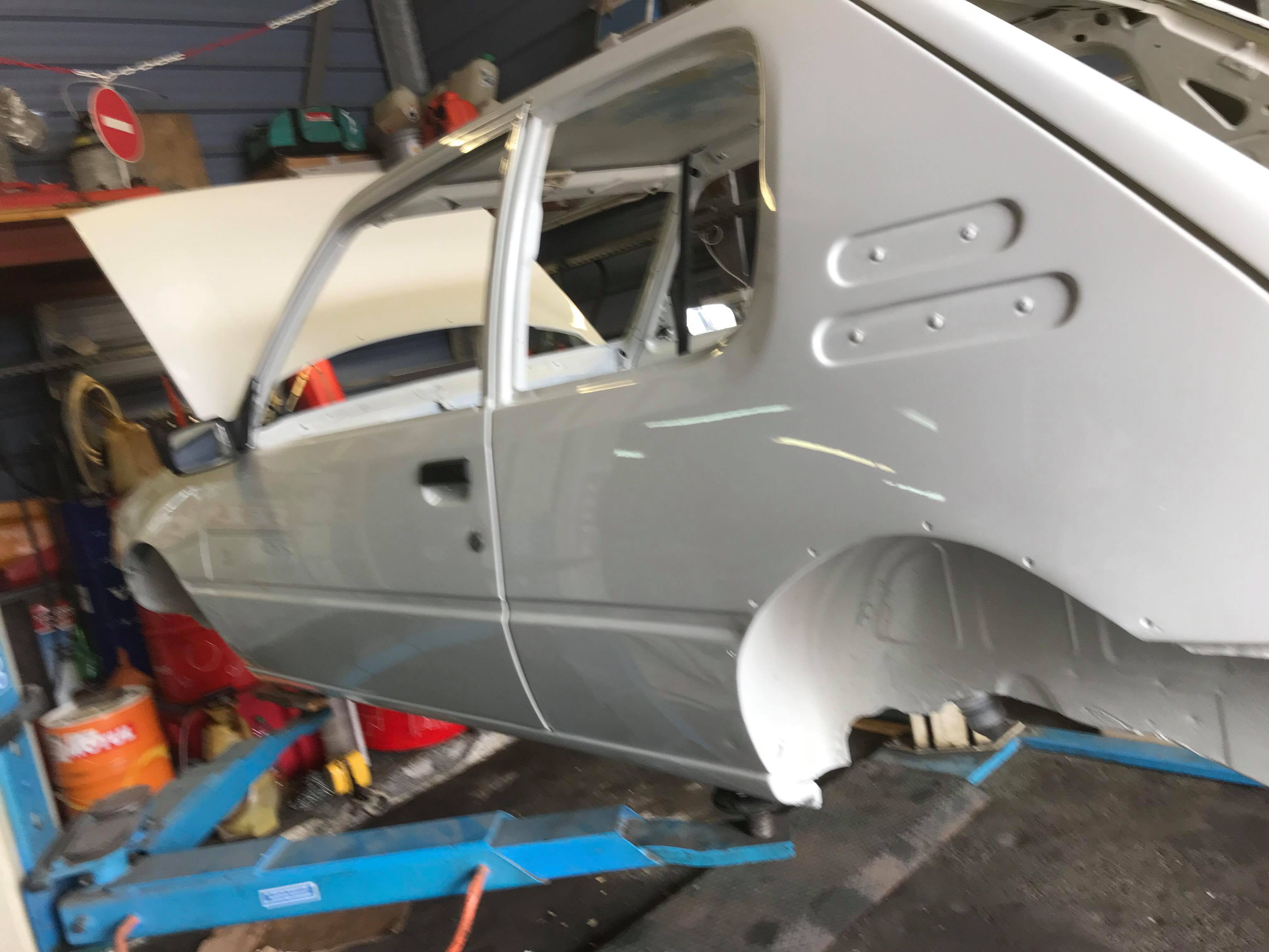

Bref revenons a la rallye, une fois amener a l'atelier ni une ni deux direct sur le pont, démontage des trains pour refection complète, et pour laisser le passage pour bosser sur le nettoyage/peinture du dessous de coffre où le train arrière gênait pour le faire !
Hop une 17 une 10 et on s'y met...Trains par terre on s'attaque au nettoyage pendant ce temps moi je termine de passer le faisceau dans les recoins... Puis remontage d'un des deux carbus...Et c'est malheureusement l'heure de rentrer !
Pour la petite histoire le jeune qui m'as aider a démonter les trains est le fils d'un des mécano de mon ami qui possède le garage, ce jeune qui a 15 ans et qui s'appel Théo s'est vu offrir par son père il y'as 1 an une GTI 105 de 84, et est fan de youngtimers et de sportives en tout genre !
Place aux photos !

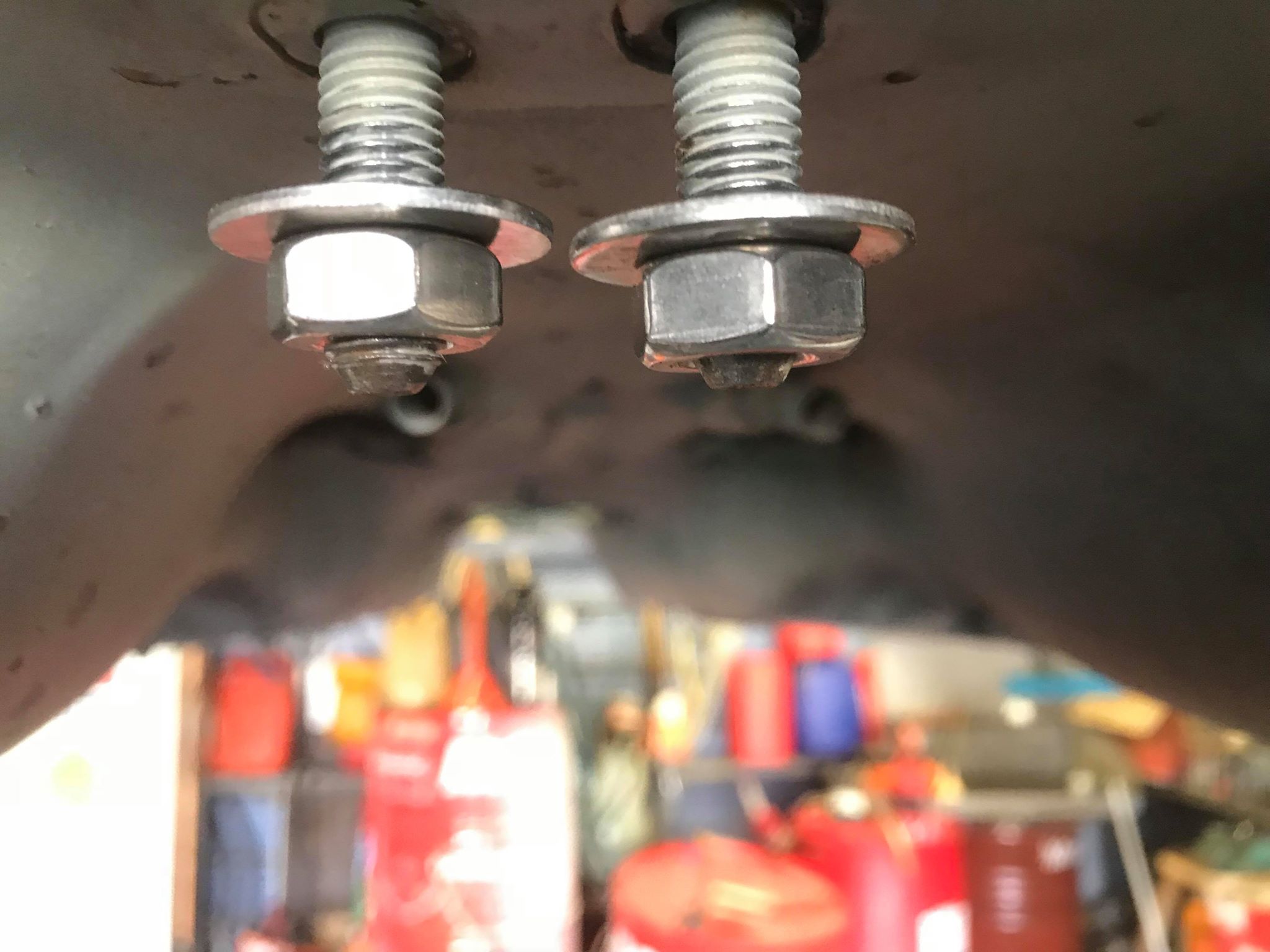

salut salut
J'ai pu me libérer hier aprem à la dernière minute, Ni une ni deux go travailler sur la rallye !

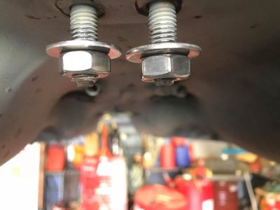

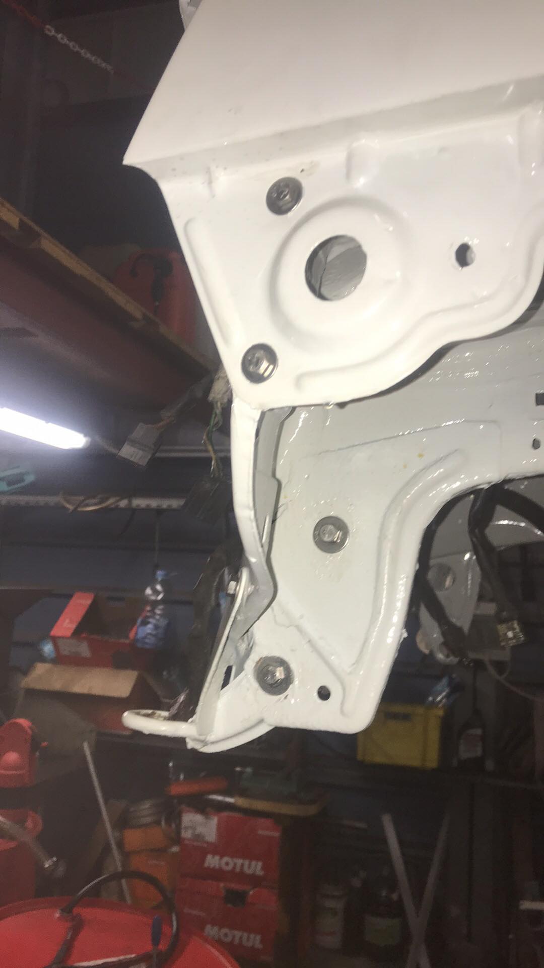

Petit boulot du jour et pas des moindre passage de toute la visserie inférieur en inox A4 et nettoyage complet du dessous de coffre !

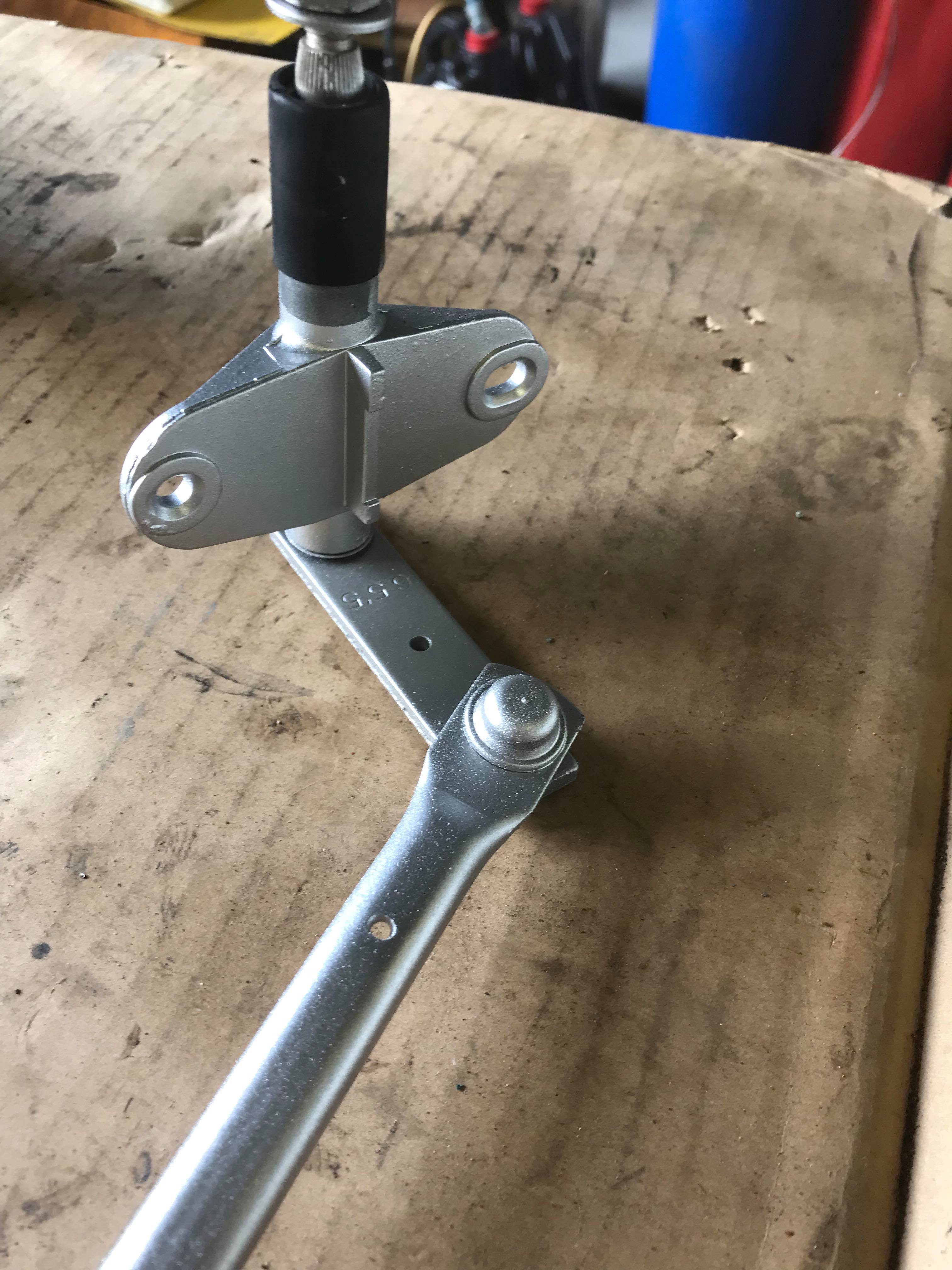

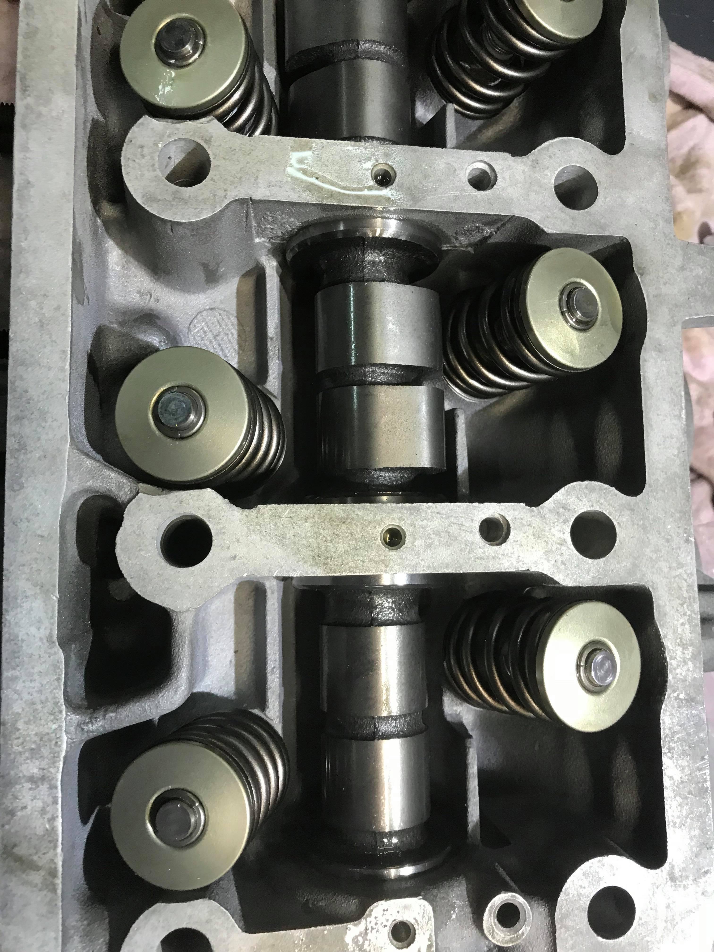

Suite des travaux de la rallye !

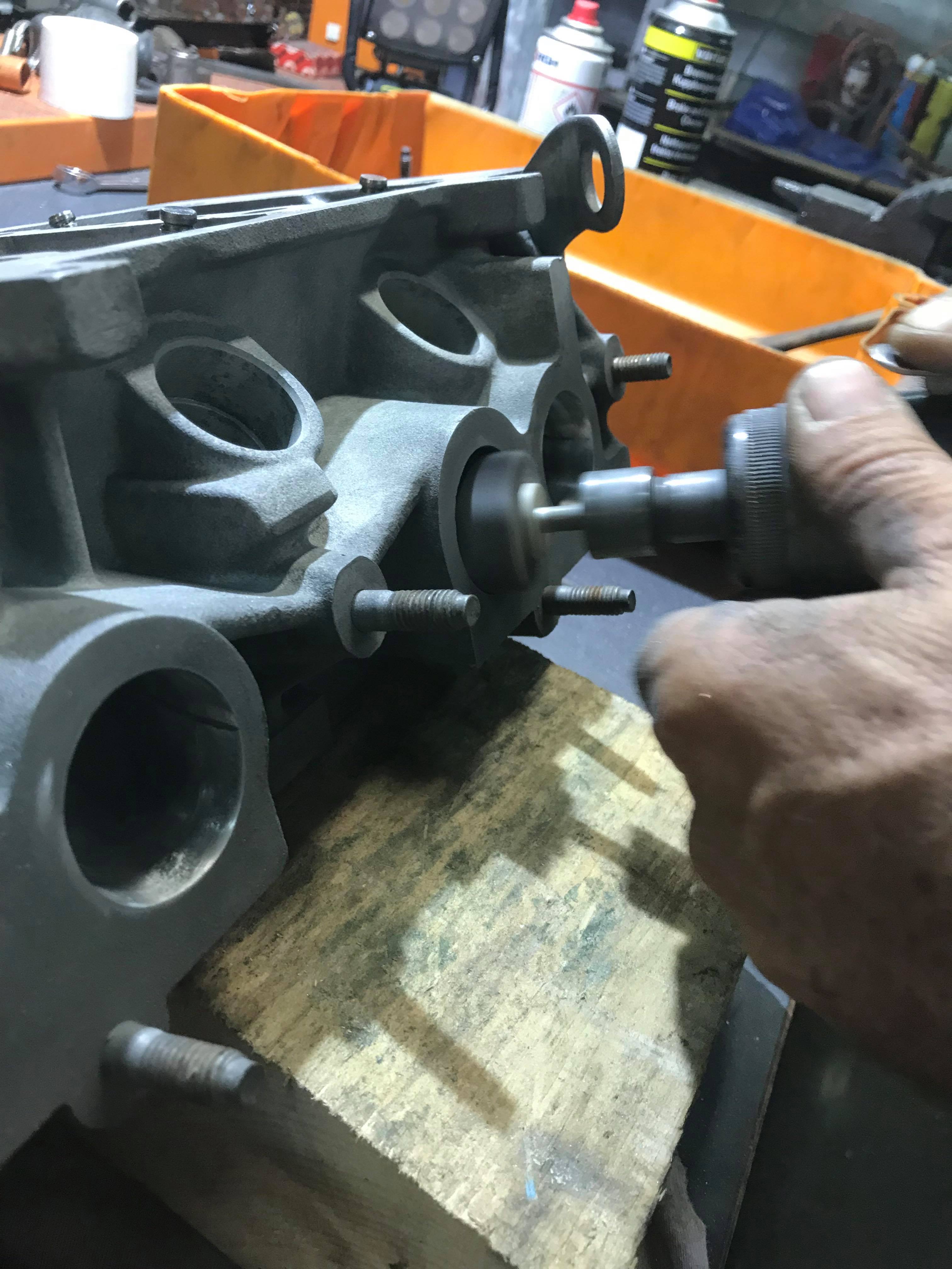

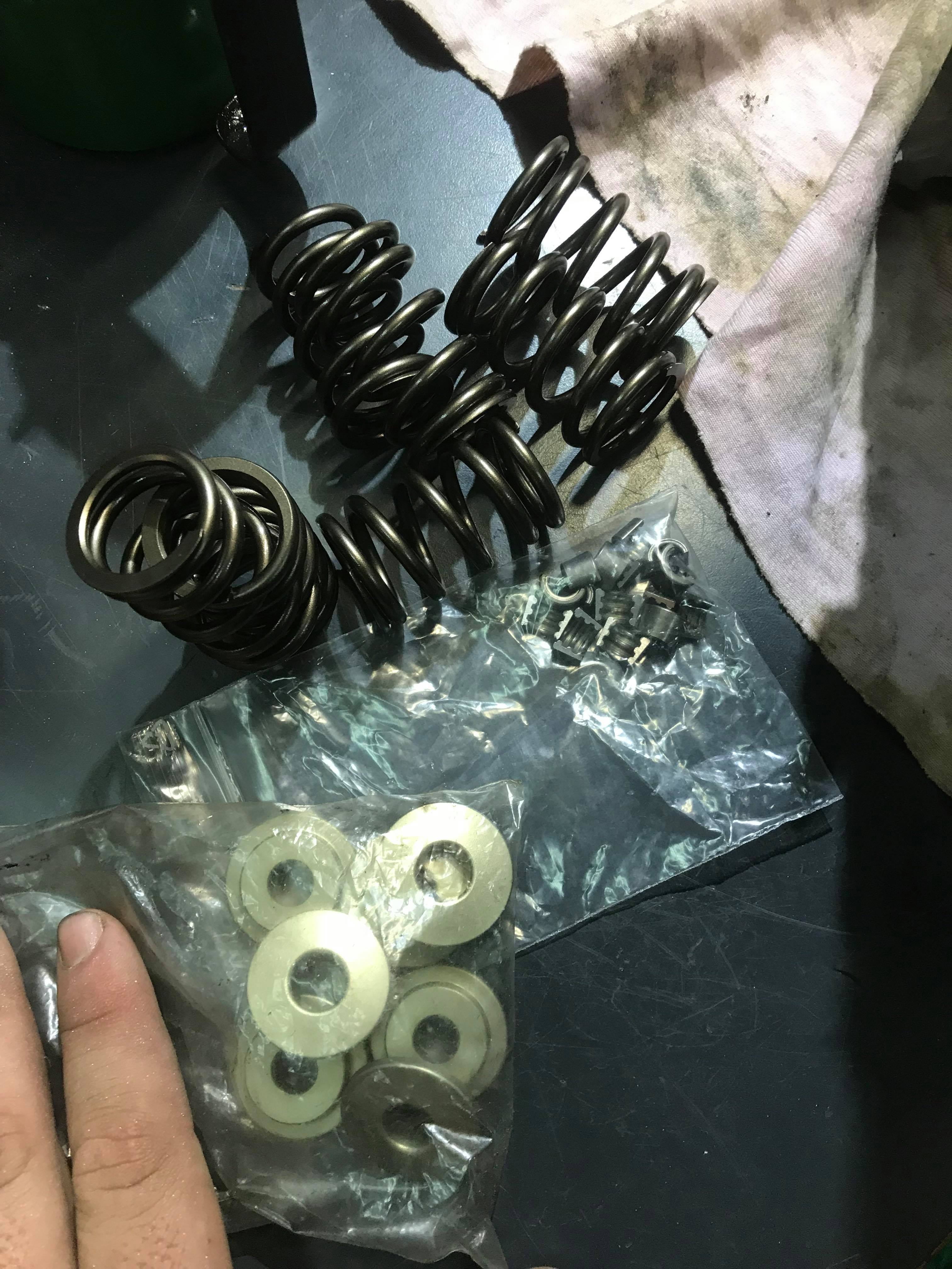

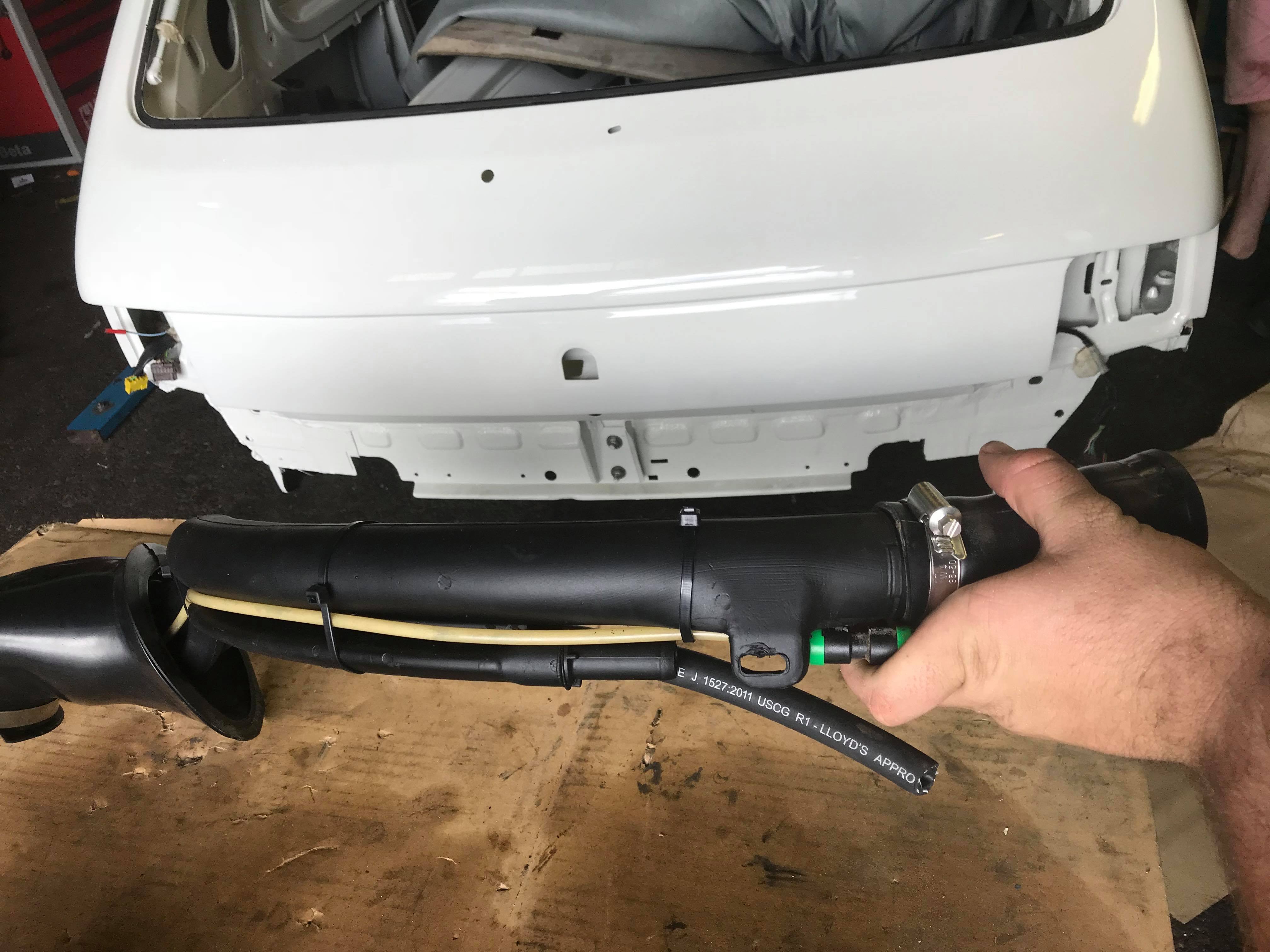

Refection des bras, support et moteur essuie glaces, refection de la durite intèrieur d'aile d'alimentation du réservoir, on attaque la culasse avec polishage conduit d'admission et mise en place du nouvel AAC et des soupapes, passage de touts les derniers écrous qu'on avaient pas encore changer en inox...
Bref c'est long les détails....
Sinon mauvaise nouvelle, le montage est au point mort, pour pouvoir changer les pistons il fallait débieller les anciens résultats un piston (ancien) casser bielle tordue et une deuxième bielles tordue....
Donc si quelqu'un aurait 4 bielles marquées sans les pistons en très bon état ou bon état à vendre que je puisse monté mes pistons neufs ca m'aiderait !
