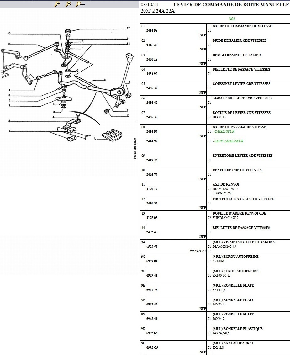

apparemment une élastique et une plate au-dessus ; une plate en-dessous :

:huh: C'est bien ce que je pensais, il me manque la rondelle "G" ce qui explique mon problème!
Merci :ok:

Rondelle rajoutée ce matin et remontage à la Loctite rouge, je serai vite fixé à la concentr' :mrgreen:

à la rouge ca ne devrait pas bouger :ph34r:

Ce renvoi de cde de boîte, je l’ai cassé lors d’un rallye Carto VH ! :crying:
Il s’était dévissé !
Loctite rouge et graissage de l’axe :ph34r: avec montage conforme :ok:
J’en cherche un d’avance quand même. :blush:
C'est ce que je viens de faire :ok:
