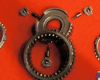

Une autre petite question...
Mon baladeur de 1ère/2de ayant explosé dans le garage... :mrgreen: pouvez-vous me rappeler l'empilement entre la bille/le ressort/ le truc en + et le doigt...? :unsure:
J'ai un carter de 98 de boîte 4, vais regarder s'il est renforcé! :ok:

Re: Petit résumé roulements de boîte
