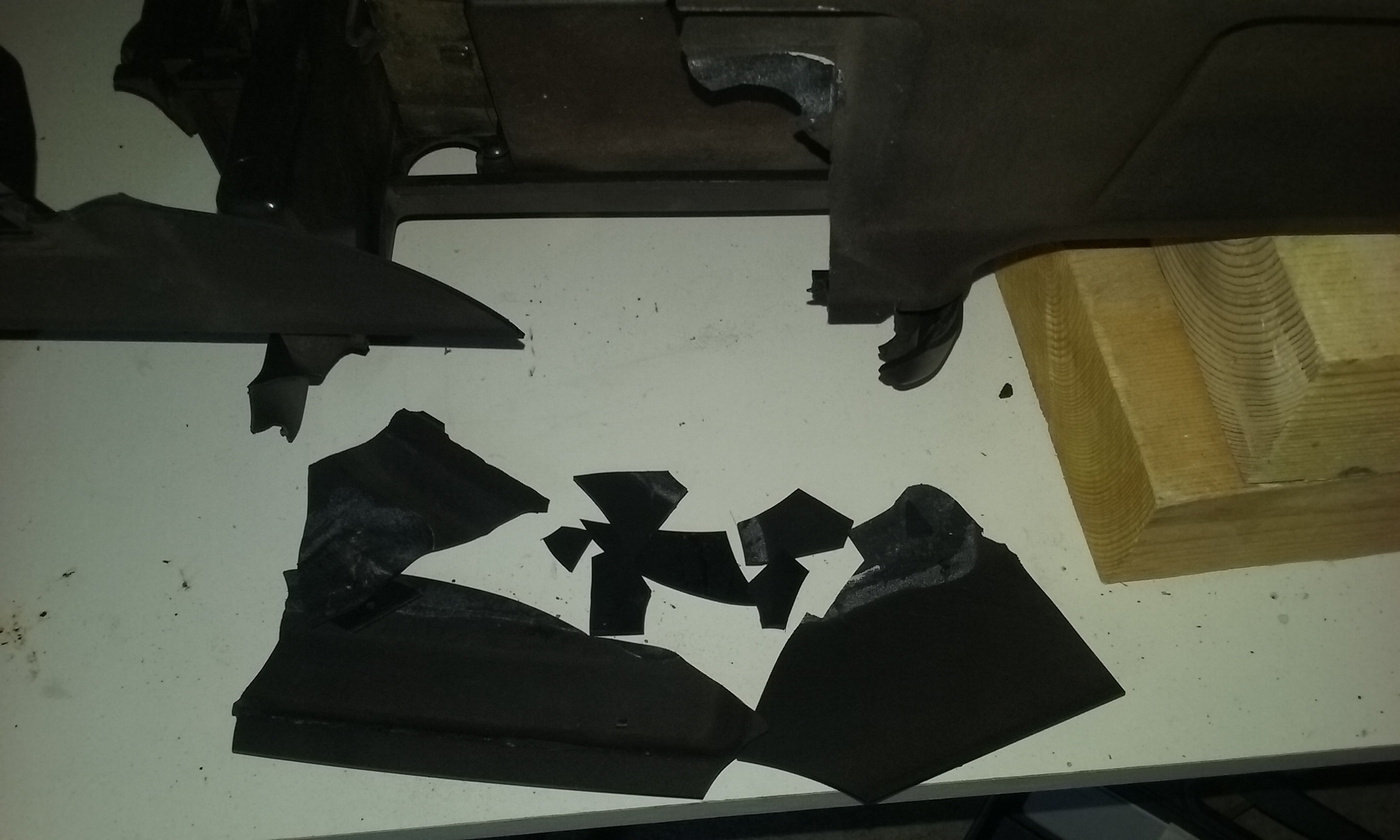

c'est la tienne en photo ? :) ça fait un taf énorme effectivement :wacko: Je vais déjà essayer de réparer comme je peux, je ferais sûrement un flocage ou un covering pour cacher les cicatrices

Suivant comment c'est cassé tu peux tenter de renforcer avec des agrafes de réparation, tape agrafes réparation plastique sur Google et tu verras le concept :ok:
c'est pour moi le top en préambule à un travail de fibrage

Oui,j'ai regardé ,ca à l'air pas mal,un peu cher les kits complets,les moins chers ont des délais de livraison assez long ,ca vient de chine à chaque fois <_<
Edit:je viens de commander:
https://www.ebay.fr/itm/253263407377

olivF2000 a écrit :Oui,j'ai regardé ,ca à l'air pas mal,un peu cher les kits complets,les moins chers ont des délais de livraison assez long ,ca vient de chine à chaque fois <_<
Tu vas voir que tu vas prendre goût à cet appareil, tu peux réparer des pièces d'intérieur, des pare choc, les jouets des gosses :mrgreen: ...
Il y a plein de sortes d'agrafes différentes c'est vraiment une invention :ok:

oui,j'ai vu la vidéo de démo,ca a l'air simple à utiliser :ok:

Et ca va bien servir :wacko:
Puzzle....
Puzzle....
