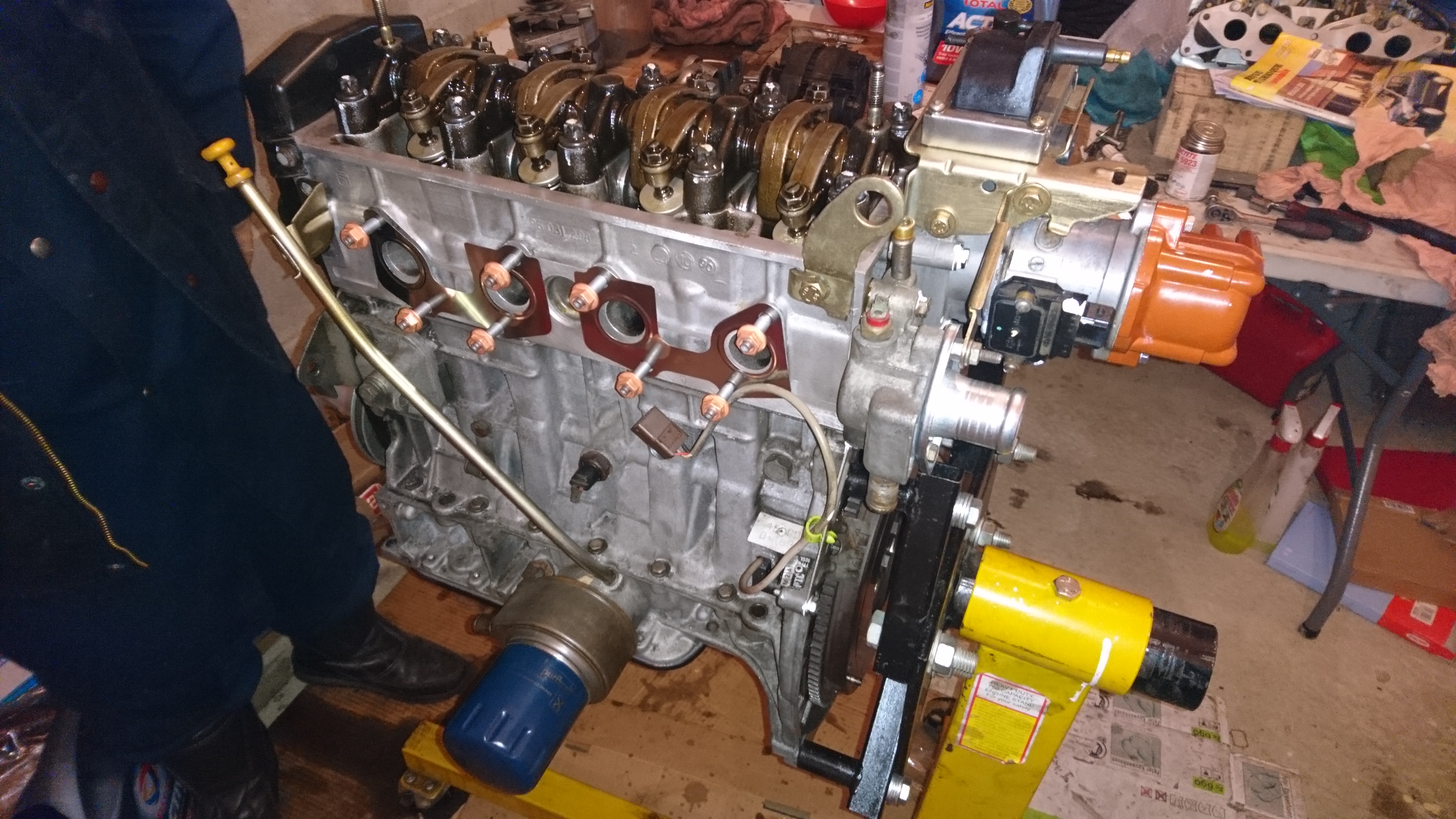

Mon moteur est quasiment terminé en tout cas il tourne à la main, et popopopo il comprime
impatient de le remonter dans la rallye et de l'entendre tourner gentiment
Normalement cette après-midi je vais contrôler le câblage et vois si mon tablier a été peint enfin je crois pas.... Il reste la modification du cardan et j'attends avec impatience le cache culbuteurs que mon copain carrossier est en train de me personnaliser, déjà vue mais à ça sauce

S’il marche aussi bien qu’il est beau ça va donner
J’adore le travail esthétique que tu as fait sur le bloc, c’est beau

J'espère aussi, merci copain, après ce qui est sur c'est que j'ai passer beaucoup de temps et d'huile de coude à défaut d'une sableuse.... Mon ami a été la paille de ferjeremy30 a écrit :S’il marche aussi bien qu’il est beau ça va donner![]()
J’adore le travail esthétique que tu as fait sur le bloc, c’est beau![]()

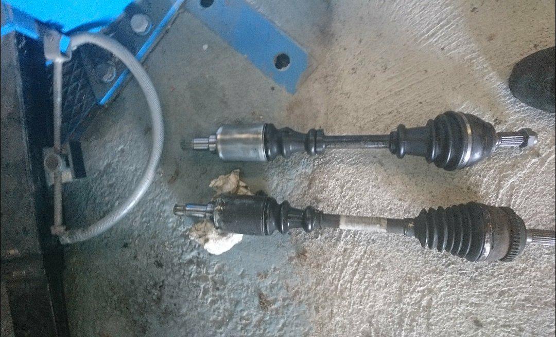

Modification du cardan axe en 16!

Le garage est ranger prêt à accueillir la ralloche, le moteur est prêt à être monter, reste plus qu'à attendre mon cache culbuteurs
Montage de la nouvelle ligne

Et c'est galère à faire le cardan
Tu as des explications à me donner ?
J'ai la même chose à faire

Non pas du tout j'ai été coatcher par Jeremstevendesrallye a écrit :Et c'est galère à faire le cardan
Du coup j'ai légèrement bloquer la canette dans l'étau et je me suis muni d'un tournevis plat fin un petit marteau et j'ai écarter la canette du tripod doucement en faisant le tour, j'ai desserti tout le tour, ne vas pas trop profond car le tripode a un gros joints.... Et le tripode sort une fois que tu a bien desserti la canette, j'ai répèter l'opération sur celui de la rallye, j'ai récupérer ressort et tripode de la saxo et j'ai remis dans celui de la rallye, j'ai utiliser un marteau rond de carrossier et j'ai mater le bord de l'extérieur vers l'intérieur pour refermer la canette, un coup de brosse et un coup de peinture
Soit pas bourin et prend ton temps et en une demi heure c'est fait voir moins

Ok
j'ai que celui de la rallye à démonter, j'ai déjà la tête et le soufflet en neuf .
Merci
Merci

Pourquoi le soufflet ? Tu écarte la canette côté tripode de differenciel, tu échange les tête rien d'autrestevendesrallye a écrit :Ok![]()

Tant que j'y suis
et ça me ferait mal si il lache dans 2 mois

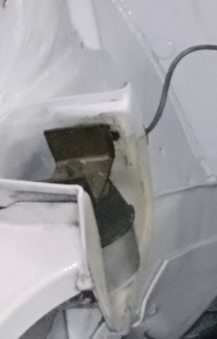

Une bonne chose de faite dommage qu’il n’est pas peint au niveau du support moteur et qu’il est peint le faisceaux et câble d’accélérateur
Question c’est de la rouille entre la joue d’aile et le passage de roue ?

Alors non pas de rouille, la saleté, et pour ce qui est des traces de peinture ça date de la première fois
je vais en profiter pour faire du nettoyage et du remplacement de certains câble et gaine
