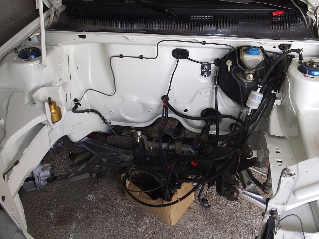

Bonjour
J'ai encore un doute, l'ancien propriétaire a inventé et abîmé ce support moteur que j'envoie sur la photo, ce support est le même dans tous les modèles 205?

Il ressemble à celui de la rallye.
Mais j'ai l'impression qu'il manque des silent-bloc en tête du support moteur ? :huh:

Re: Restauration 205 Rallye 1989
sur une photo c'est délicat, si besoin, vu "d'un peu plus du dessus", sur la mienne c'est ainsi
Il y a eu 2 types de supports sur les 205.
Sur la Rallye, c'est celui là (on le retrouve sur certaines XS-Junior par ex mais pas sur toutes, attention! :
Sur les autres 205, c'est celui là:
Le silent bloc vendu aujourd'hui par PTS est celui de la GTI mais pour un usage routier, ça vibre beaucoup trop :wacko:
Le spécifique TU n'est plus fabriqué, comme le XU se monte quand même et que de toutes façons ça vibrera quand même, ils ne s'embetent plus effectivement :(
Voici le bon d'époque :

Voici une photo de la support du moteur du châssis que je vais commencer à restaurer. Il me semble quelque chose d'étrange dans ce support, qu'en pensez-vous?
