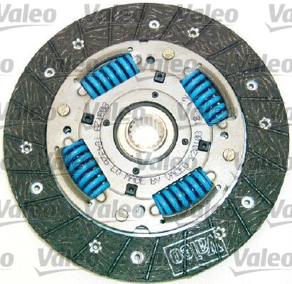

Le disque ref803129 que j'ai reçu a bien 4 ressorts bleus
Par contre, il ne plaque pas contre le volant moteur a cause des "tétons" qui sont entre les ressorts
Avez vous déjà rencontré ce problème?
Pour ma part, j'ai essayé sur un volant moteur 205 TU injection (qui trainait chez moi) et c'est pareil, j'ai le meme problème.

Ci dessus, j’ai pris des mesures.
Le diametre exterieur de l’espacement des rivets se trouve à 114mm
alors que sur la partie ajourée du volant moteur, j’ai comme diametre 110mm…
Ces rivets (meme les guides des ressorts) sont trop proche des garnitures
Vos volant moteurs sont comme le mien? je me méfie un peu.

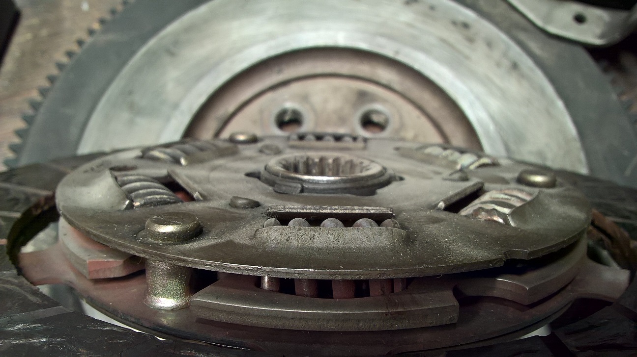

Cette partie là ne rentre pas dans le volant moteur mais dans le mécanisme.
Je dis ça mais on n'a pas la bonne perspective du disque

J'ai retrouvé une photo quand j'ai démonté ma boîte cassé

stevendesrallye a écrit :Cette partie là ne rentre pas dans le volant moteur mais dans le mécanisme.
c'est bien cette face qui plaque sur le volant moteur. sinon ce n'est plus 1-2mm de jour entre le disque et le volant moteur mais 1cm :mrgreen:
sur les deux faces, j'ai toujours les rivets au meme endroit.

J'ai repris le meme kit embrayage valeo et rebelote c'est encore les rivets qui sont à l'embarras.
Steven, robbi, scale33, mais comment vous avez fait pour avoir le bon?
Hier, j'ai été vérifié sur un moteur de 205 rallye, le volant moteur est identique au mien et par la meme occasion j'ai aussi verifé sur un autre TU carbu
donc ma cote de 110mm est bien conforme.
Comme je ne veux pas acheter un modele à 6 ressorts, car je pense que c'est fragile. j'ai un disque valeo 6 ressorts explosé et pas usé
j'abandonne l'idée de mettre un embrayage souple.
Je vais remettre l'embrayage valeo compétition 3 patins et disque amorti et mécanisme Helix 227nm.
