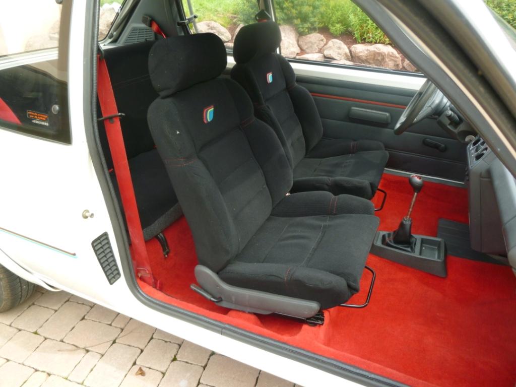

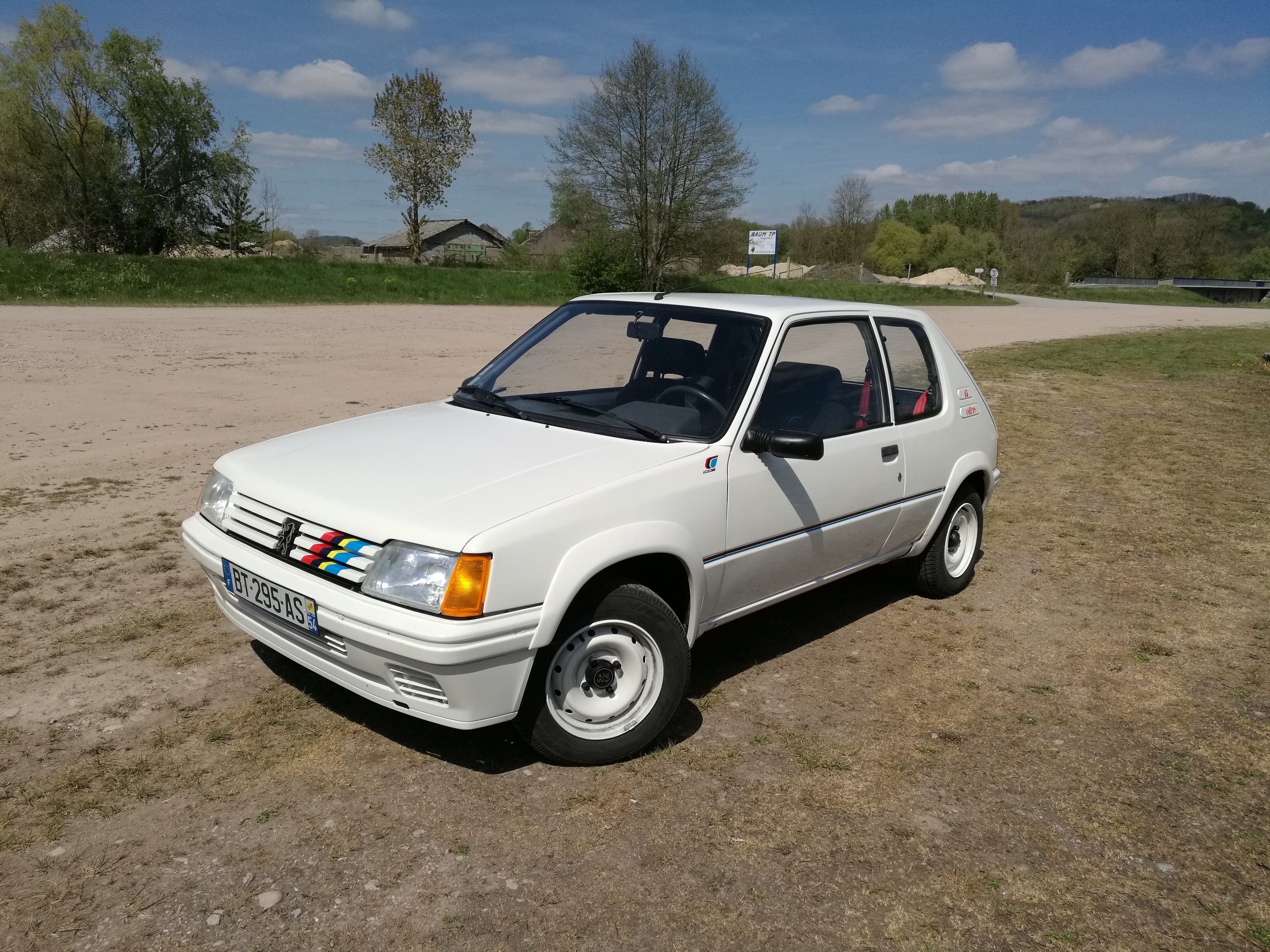

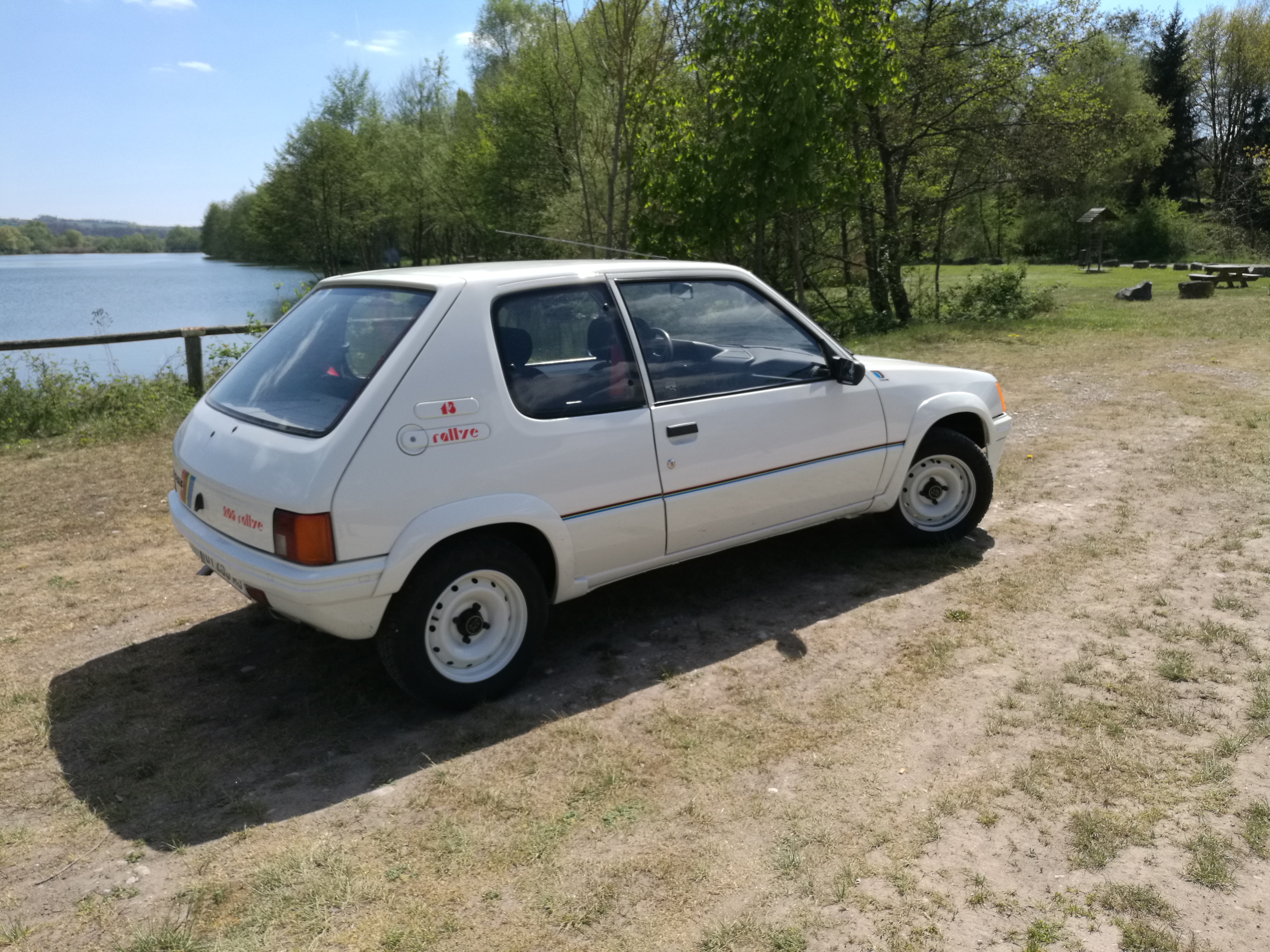

Cest un modele de 1988, 54000 kms dorigine. Voiture qui est restée immobilisée de 1992 a 2010, l'année ou je lai achetée. Il manquait la sellerie, le pare choc avant, et diverses pieces. Je lai restauree comme a l'origine. Trop belle ma rallye. Quelqu'un veux un photo ?...

Je me permet juste de te dire que le pommeau de vitesse est monté à l'envers (tu préfère peut être comme ça dans ce cas j'ai rien dit
Il te manque également l'anneau de remorquage en cas de panne pas terrible
Le pare choc arrière n'est pas le bon tu as un de 205 de base

Ah en la je tombe des nues pour le pare choc arrière. Je n'avais jamais vu que ce n'était pas le bon !!!. Et le sens du pommeau non plus (ca c est pas grave). Pour le pare choc, c'est les mêmes que ceux des gti ?

La jupe arrière est identique sur la GTIbubu1968 a écrit :Ah en la je tombe des nues pour le pare choc arrière. Je n'avais jamais vu que ce n'était pas le bon !!!. Et le sens du pommeau non plus (ca c est pas grave). Pour le pare choc, c'est les mêmes que ceux des gti ?

Tu as aussi les montants de portes qui sont noir satinérallye 62 a écrit :La jupe arrière est identique sur la GTIbubu1968 a écrit :Ah en la je tombe des nues pour le pare choc arrière. Je n'avais jamais vu que ce n'était pas le bon !!!. Et le sens du pommeau non plus (ca c est pas grave). Pour le pare choc, c'est les mêmes que ceux des gti ?
