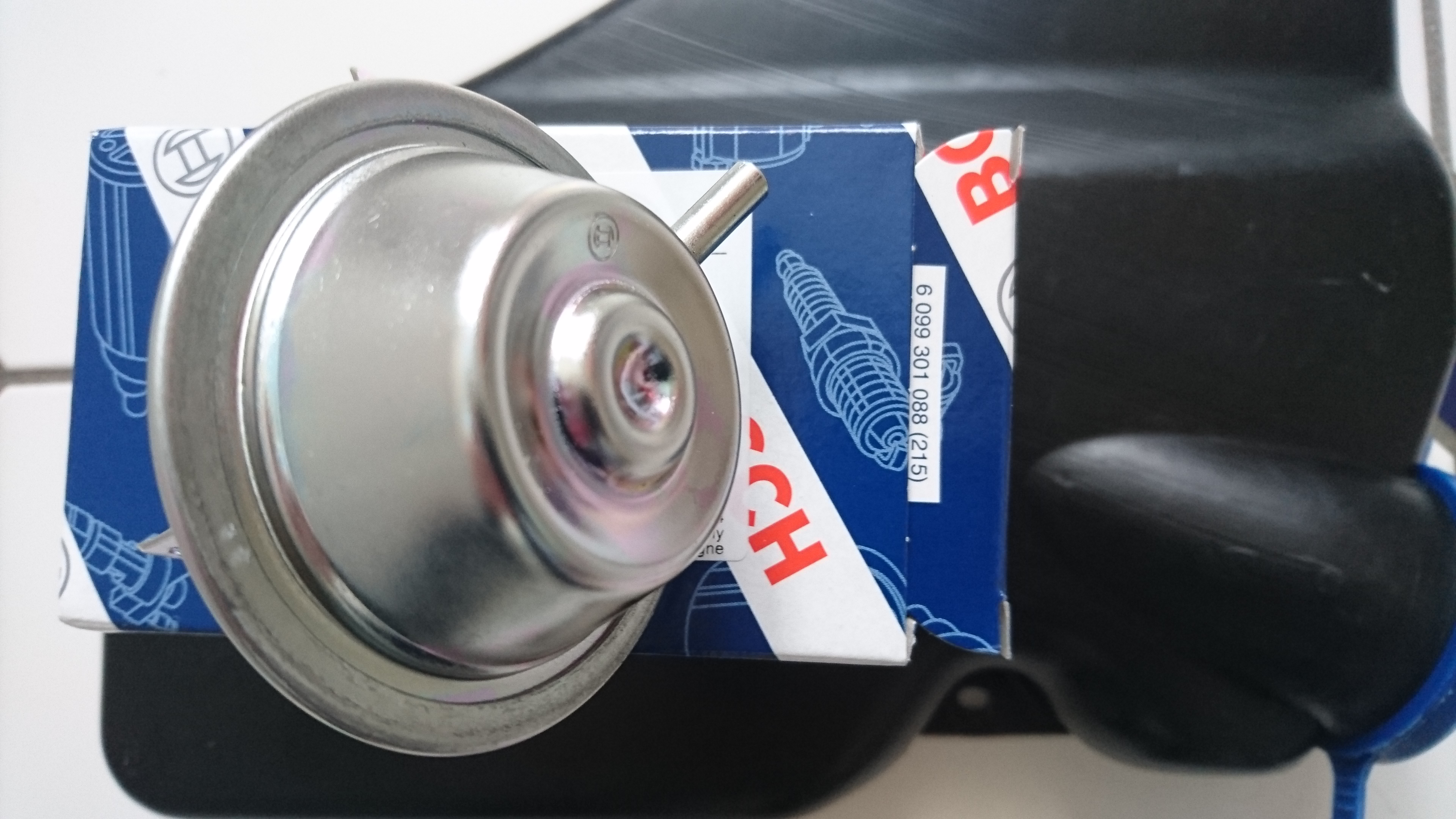

Messages : 7208
Has thanked : 93 times
Been thanked : 294 times
Re: capsule de dépression
Je confirme la réf pour cette capsule sortie de mon stock avec l'ancien emballage :ok:
[attachment=0]
