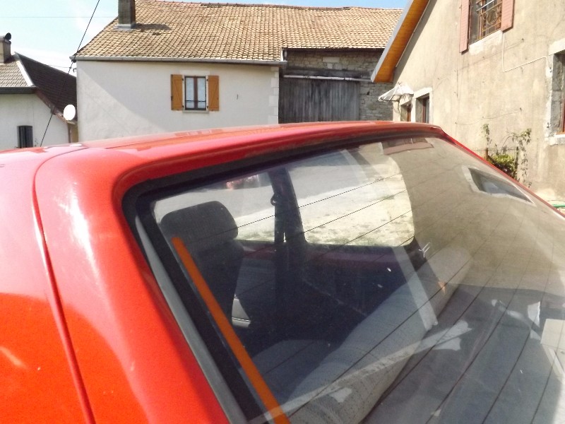

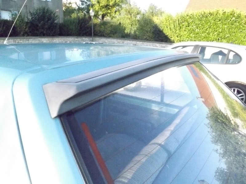

Le plus important pour le choix :
Bon hayon :
Mauvais hayon :
(Enlève le truc en mousse et le hayon est tout plat)
