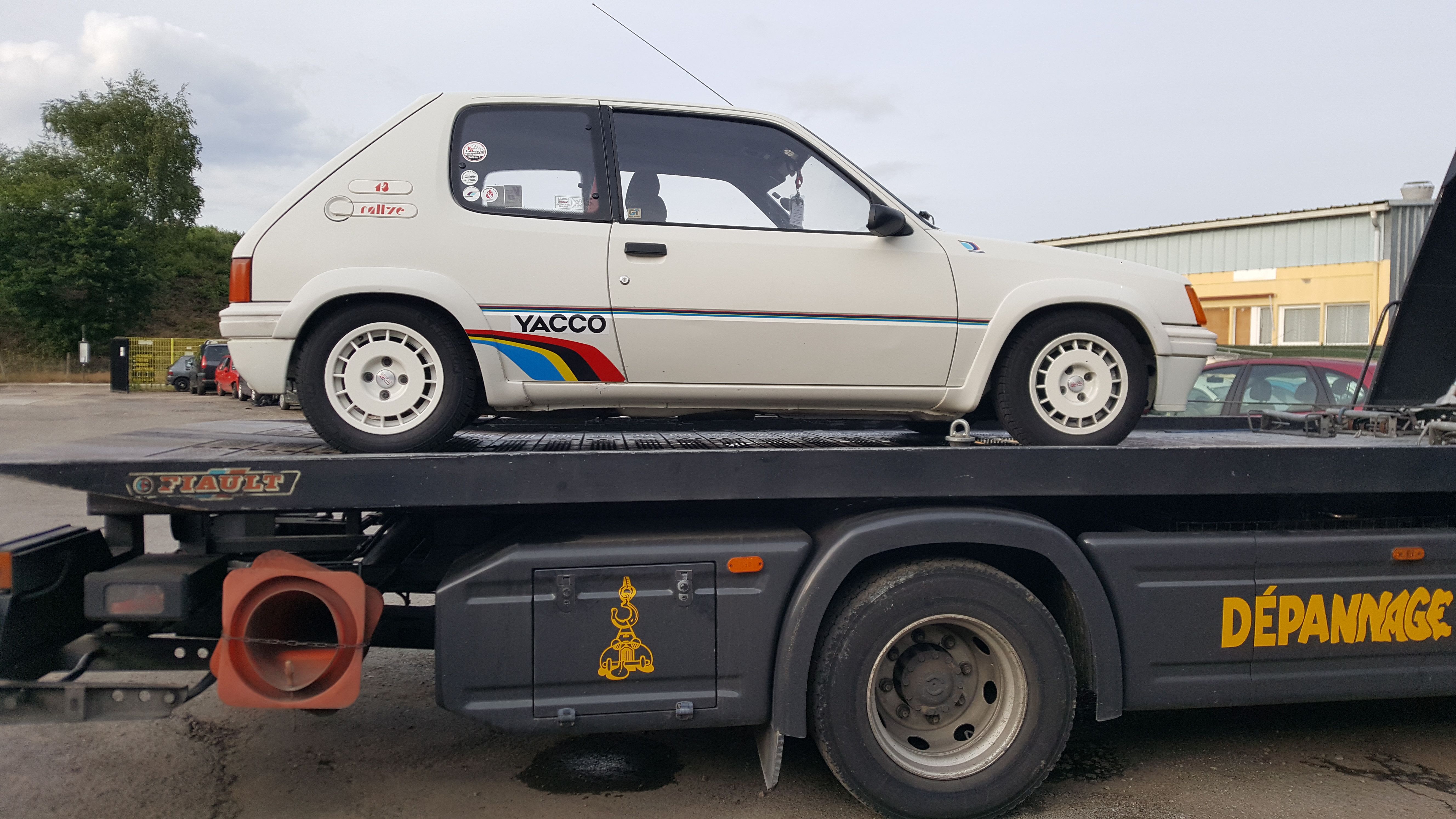

Pour ceux qui n'ont pas suivi mes gros problème en partant de la concentr'
Boite de vitesse explosé sur l'autoroute, je suppose le différentiel.
Dans mon malheur la boîte à explosé en 5 ème en rentrant sur l'air de repos pour faire une pause pipi et à 50 km de la concentr'. Je pense qu'il y aurait eu beaucoup plus de dégât à 140 km/h en doublant une auto. La j'ai eu le temps de tout couper proprement sans rien casser d'autre, enfin j'espère. ........
Il ne faut pas tomber en panne un dimanche et veille de jour férié , pas de voiture de location de dispo , donc mon copains maxime est revenume me chercher et me rapatrie à la maison , sinon axa m'offrait 2 nuits d'hôtel sur Limoges pour patienter
autant être avec les copains.
Je viens d'avoir confirmation de mon assurance que la rallye va être rapatrié dans le garage de mon choix .
Merci à tout les copains qui m'ont proposé leur aide ou qui m'ont même aidé .
Maintenant je vais attendre que ma belle revienne , j'espère que le moteur n'as rien eu .
Elle aura une boîte de xs en attendant de voir ce que je peux faire avec Batteux que je remercie d'avance
Je vous tiens au courant de l'évolution du dossier .

Oui gros soulagement , par contre il ne faut pas que je soit pressé .
Mais je ne m’inquiète pas trop car au prix de gardiennage, ils ne vont surement pas trop trainer .
L'assurance m'as dis 3à 4 semaines et le dépôt m'as dis qu'il y a un camion qui passe 1 fois par semaine .
Affaire à suivre , maintenant le coup de stress va être le démontage et le premier coup de clé une fois la boite de XS posé .
j’espère que la moteur ou autre n'as pas pris un coup .
Maxime m'as dis de faire tourner le moteur à la main une fois la boite déposé.
Encore merci à vous tous , pour votre soutien ou la prise de nouvelles .
