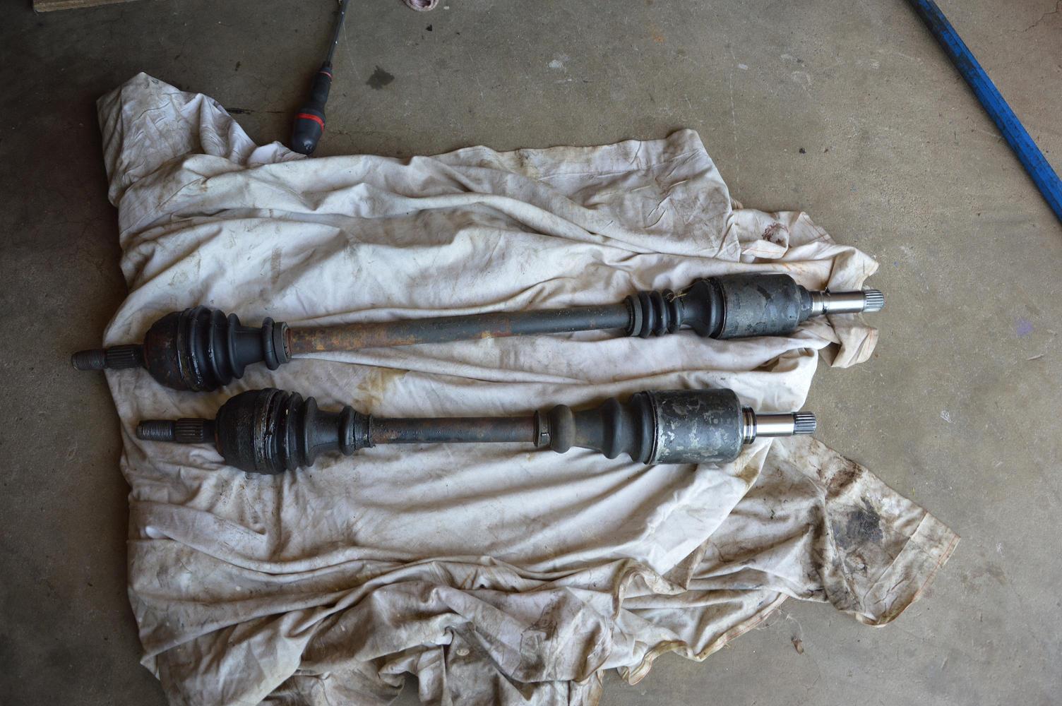

Remplacement des cardans par des Echange-Standards avec de la nouvelle huile de boite.
Puis remplacement du cache culbuteur (problème de sertissage au niveau du reniflard) et de son joint (qui était craquelé, bien sec et cassant) avec les écrous qui vont bien.

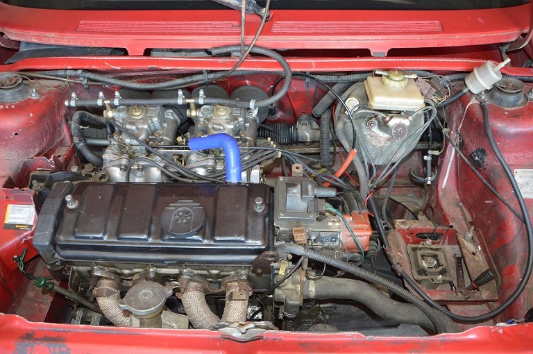

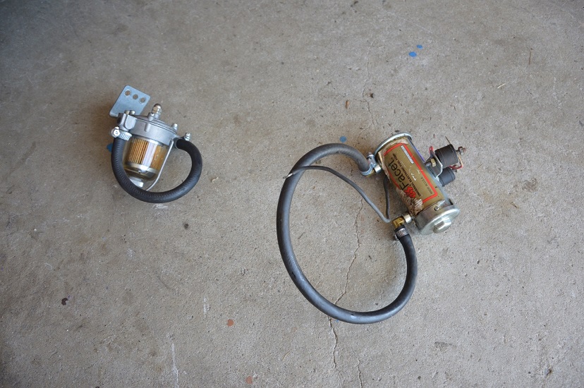

J'ai enlevé la pompe à essence FACET et le régulateur KING pour revenir à l'origine avec la pompe à essence mécanique et le retour de carburant.
Pour les différences de diamètre entre les banjos (8 mm) et le reste du circuit (6 mm) j'ai sacrifié le vieux filtre à essence en coupant les 2 extrémités.

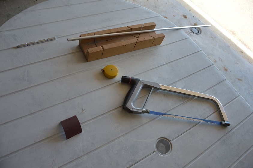

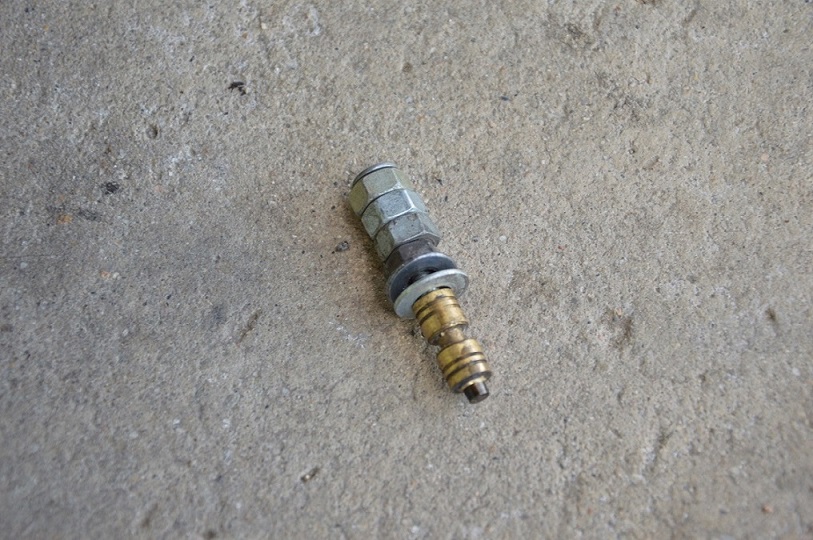

J'ai décidé de condamner le dispositif de starter à l'aide de 4 ronds en alu diamètre 10 mm longueur 30 mm.
Le rond en alu que j'ai acheté (6 m quand même) faisait un peu plus de 10 mm de diamètre.
J'ai du travailler les ronds en les ponçant dans les creux de la table puis mise en place au marteau / chasse goupille après un passage des ronds au congel' et des carbus au soleil.
A la base, je voulais faire quelque chose de réversible mais je crois bien que c'est raté

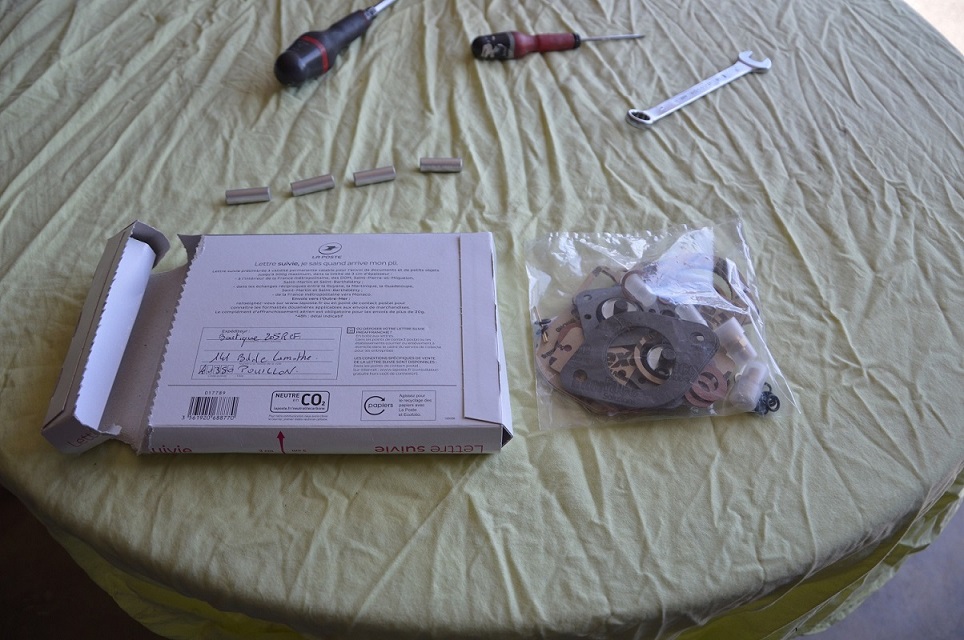

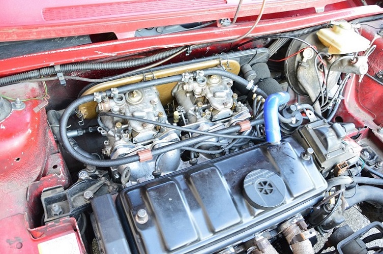

Réfection des DCOM 8 & 9 à l'aide d'une pochette de joints.
Réglage des hauteurs de cuve et des pompes de reprise.
Et mise en place sur l'auto.

Seul problème, elle tourne très mal comme ça...
J'arrivais péniblement à faire tourner le moteur en pompant sur la pédale d' accélérateur.
En ayant pourtant rempli les cuves au préalable.
J'ai manqué de temps pour résoudre se problème, du coup c'est en rallye que je viendrais à la concentr'
