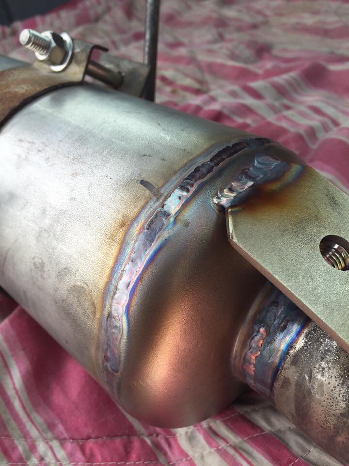

super boulot Marco, une belle soudure TIG la dessus et il sera magnifique :D

balouba a écrit :super boulot Marco, une belle soudure TIG la dessus et il sera magnifique :D
Ouais, parce que le scotch, ça fait moche et ça va fondre...

Merci à tous pour vos encouragements et que mon devil replica vous plaise, Balouba bien-sûr que les soudures seront faites au TIG j'attend de valider le
Bruit sur la rallye de Cédric 78 .

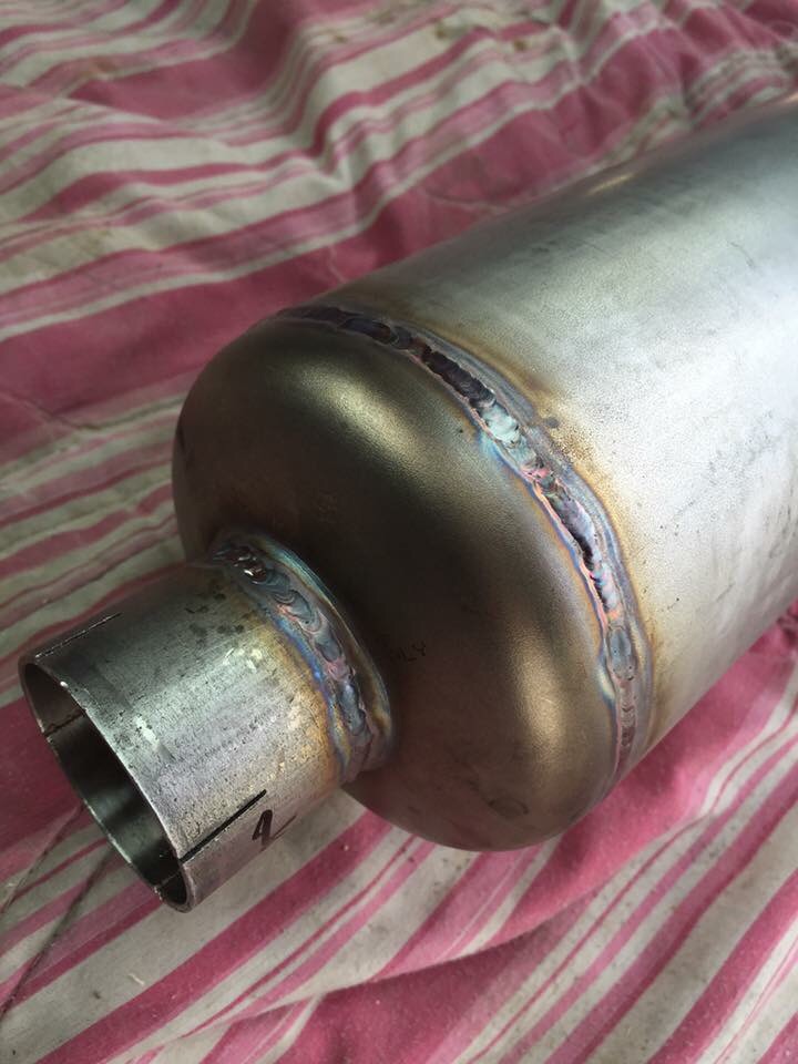

Aller encore une j'ai peaufiné l'alignement ... Et sa va nickel

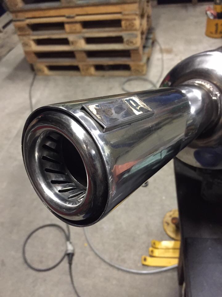

Et voilà la remise en état d'un autre DEVIL modelé inox qui a eux drôle de passé, le bourrelets du cône enfoncer de 5mm lors d'une marche arrière "_"
Ensuite la marmite as pleins de coups rayure .
1er problème comment ressortir le bourrelets du cône ? En fabriquant un outils sur mesure ...

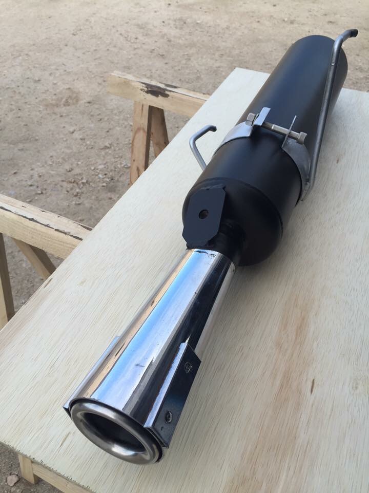

Et voilà le devil full inox est fini peinture noir mat haute température soudure TIG

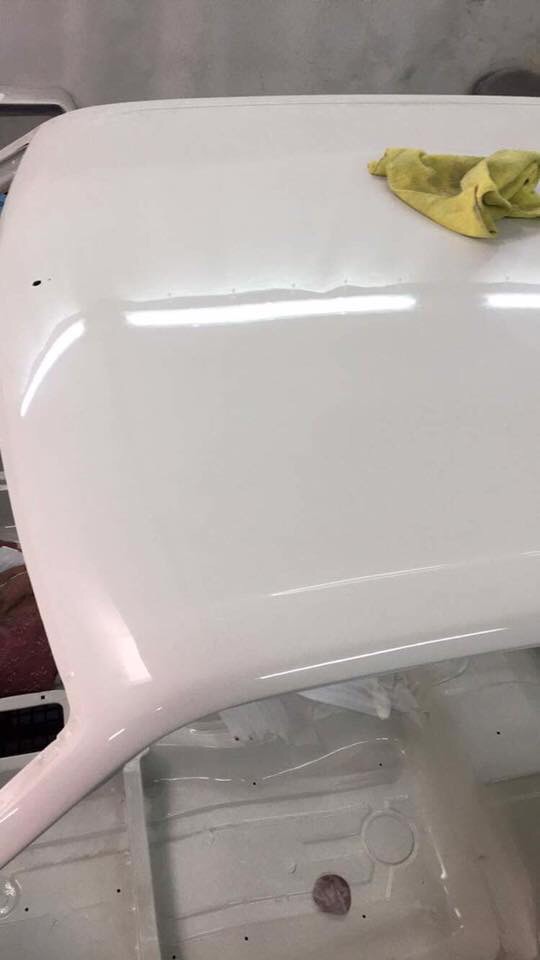

Et aussi un peux des nouvelles de la rallye qui a droit à un polis lustrage de la nouvelle peinture histoire que tout soit nickel.

marco pts a écrit :Et voilà le devil full inox est fini peinture noir mat haute température soudure TIG image.jpgimage.jpgimage.jpgimage.jpg
Super beau boulot! <oo> Mais la peinture ne tiendra pas sur l'inox :wacko:
Raloche en mode miroir :ok:

Je verrais bien à l'usage pour la la peinture HT
