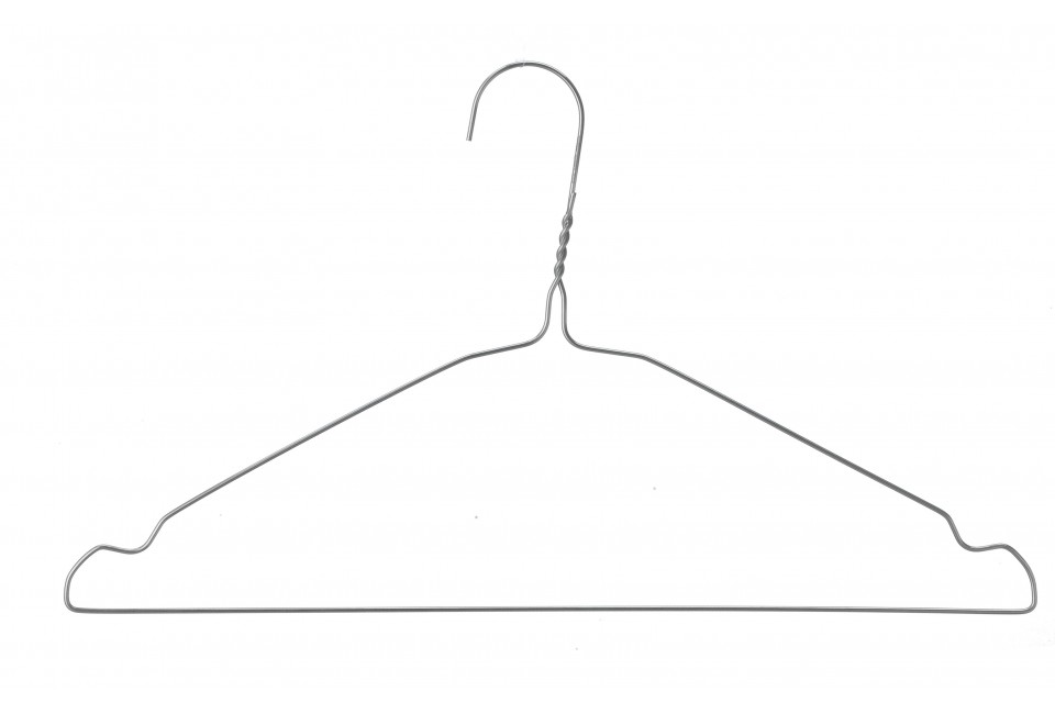

Des trucs comme ça j'en ai plein ma caisse à outils , moi ma source c'est les cintre métallique de la société de nettoyage ELIS
tire ressort , pointe , etc..... tu peux fabriquer plein de truc avec ça
je vous ferais des photo
