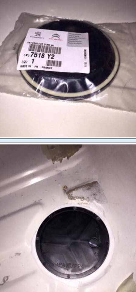

Je vais suivre le conseil à Marco sur facebook pour les bouchons rouillé je vais les remplacer ,je pensai qu'ils étaient nfp.
Messages : 6132
Has thanked : 513 times
Been thanked : 722 times
Re: Peugeot 205 rallye à steven
Les gros obturateurs dans le plancher ??? Tu as les réf, le prix sur le forum ! Tout est répertorié normalement B)

Obturateur commandé ;) toujours dispo chez peugeot
Merci marco

T'a eu chaud sans mauvais jeux de mot , ta monter les bouchons de plancher neuf ?
