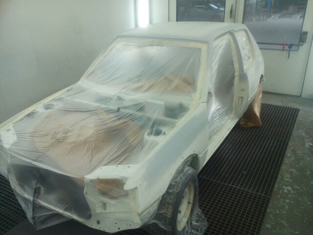

pour ma restauration pas loin de 2000 euros de carrosserie (réparation choc avant gauche, passage au marbre pour contrôle et reprise de la tôlerie /peinture intérieur extérieur )
ensuite il y a les éléments tôle de phare ,joue d'aile , capot , calandre + support ,phare avec leur support, clignotants traverse supérieur et divers accessoire (kit vis parechoc, tampons pc ,ferrures pc , agrafes clips ... en neuf approximatif 700 euros
-ensuite pc avant occasion a restauré, jupe avant occasion à restauré , aile gauche de gti à modifié et restauré , une extension .
je ne te compte pas les pièces de train avant arrière neuve et les autres éléments de carrosserie neuf ou les pièces neuves mécaniques que je vais mettre.

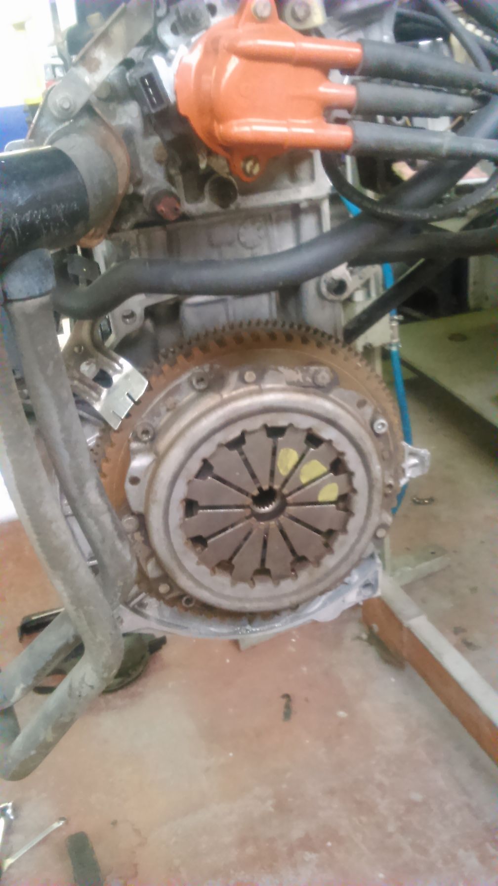

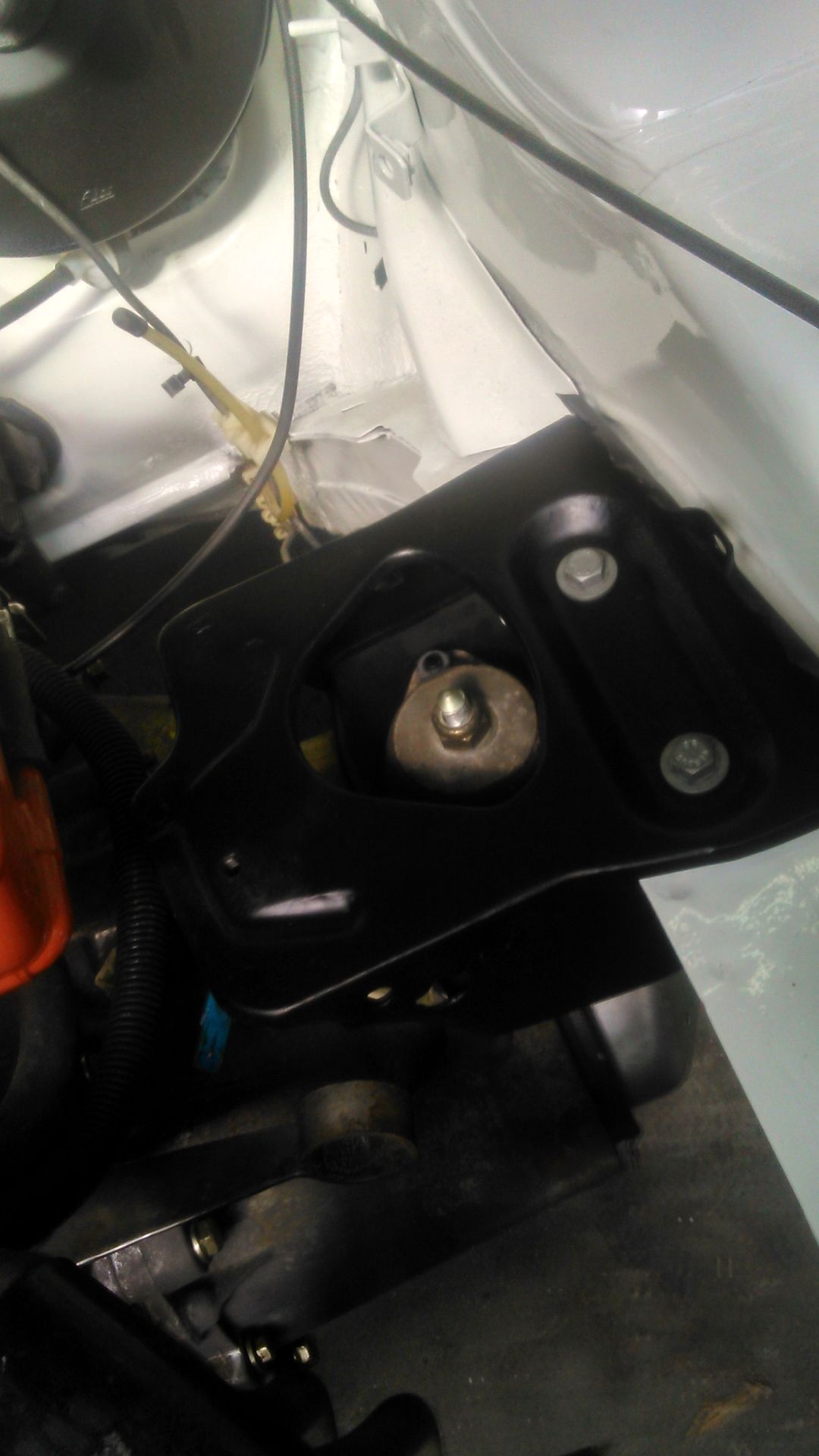

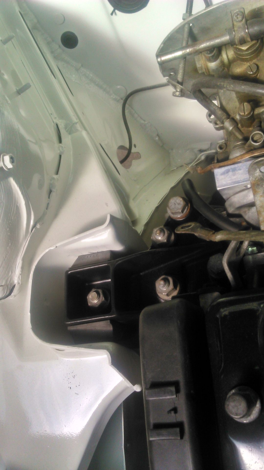

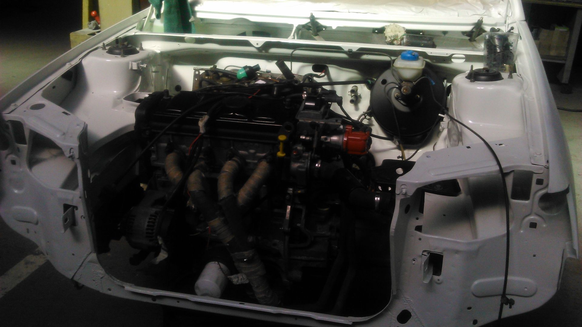

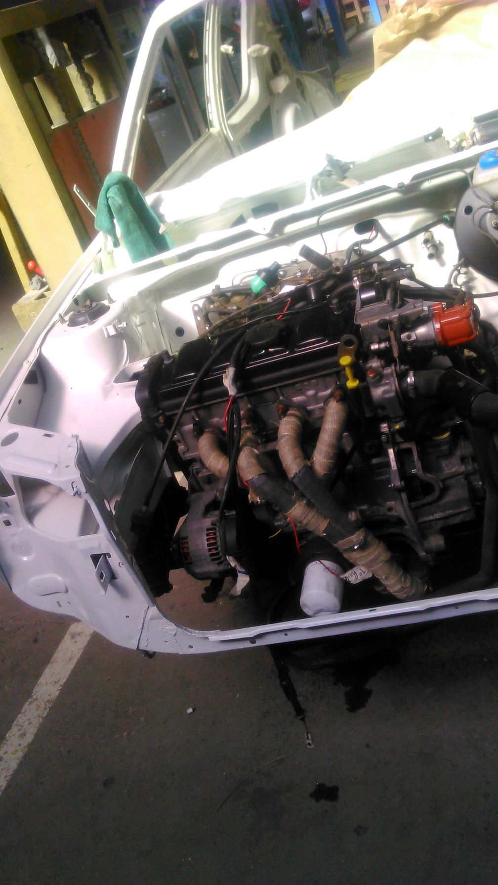

Toujours une bricole qui manque, ou à nettoyer/arranger du coup pas de grosse avancée ces temps ci, hormis cette semaine où :
La bête a retrouvé son coeur, je n'ai pas pu vérifier si la greffe a bien pris mais je reste confiant "_"
J'en ai profité pour revoir le consommable, la distri avait besoin et l'embrayage était ok ;)
Et un coup de peinture sur des partie bien oxydées, il y a des entorses à l'origine mais moi ça me plaît, cette petite bombe de noir mat va très bien, le rendu est franchement sympa :ok:

Tu as un volant moteur d'injection? :blink: :huh: :mellow:
Lilive
Messages : 4745
Localisation : Agen (47)
Been thanked : 119 times
Re: Nouvelle présentation d'un "ancien"
Message par Lilive »
Oui, le bloc est un TU3, j'avais pesé les 2 c'était pareil du coup j'avais monté le plus neuf ;)

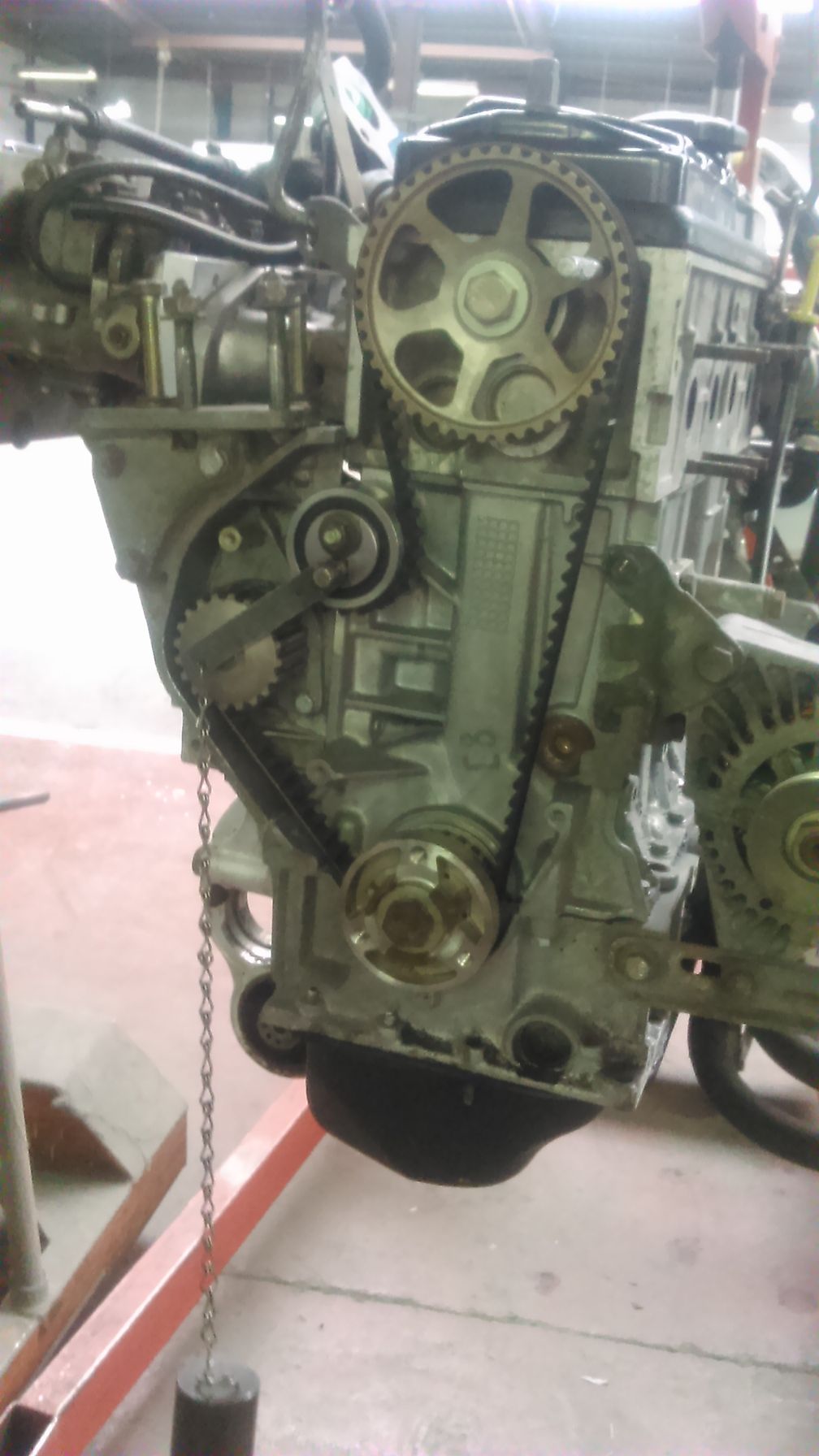

Je veux bien les côtes, longueur de chaîne ,et poid de l'outil de tension de distribution.

marco pts a écrit :Cool je vois que le remontage ce passe bien :ok:
Sinon je te donne la référence peugeot :mrgreen:
Je te ferai ça, pour la longueur de chaîne tu t'en fous un peu, la le moteur est sorti sur chèvre donc la longueur ne gêne pas, mais si tu fais la distribution par terre ça touche le sol :p donc faut adapter.
Mais je te ferai les cotes ça pourra ser ir à d'autres :ok:

C'est partiiiiiiiiiiii <oo>

le poids c 'est 1,5 kg et le bras de levier doit être de 10cm , il me semble !!

La meca d'embrayage a l'air bien costaud :mrgreen:

La poulie de l'AAC est une version light B)
635.4g :arrow: Origine
451.9g :arrow: "Light"

jean a écrit :La meca d'embrayage a l'air bien costaud :mrgreen:
De mémoire c'est un delphi adaptable, il a l'air de tenir le choc :ok:
Messages : 19663
Has thanked : 1638 times
Been thanked : 1163 times
Vu les lamelles, c'est le cable qui va péter avant !!! ^_^
J'en avais un costaud comme ça, j'ai monté le basique de RetrautoSport... J'ai de suite compris la différence ! C'est devenu tout mou sous le pied gauche ^_^
