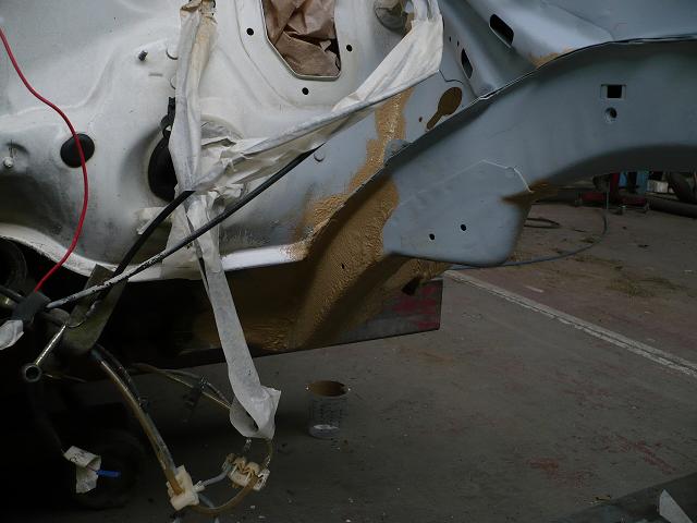

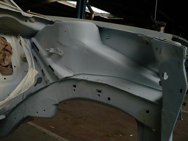

Bon c'est reparti, entre les congés et maladies des uns et des autres :wacko: on a pu avancer un peu cette semaine.
SI on suit le timing le compartiment moteur devrait être peint fin de semaine prochaine :ok: , si pas de surprises car on en a trouvé un peu, rien de méchant mais un peu de temps à passer en plus:

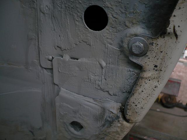

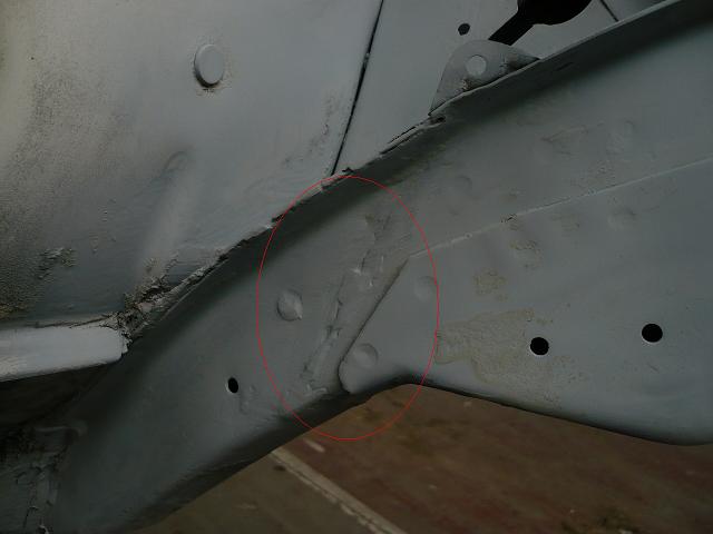

Comme on l'avait vu le 1/2 bloc avant gauche à bien été remplacé, le boulot n'a pas été mal fait sur le fond mais les produits utilisés n'ont pas été les meilleurs et les modes opératoires non plus, ce qui donne qu'en grattant un peu on se retrouve avec des points de soudure non traités qui ont légèrement rouillé en surface, donc il m'a fallu gratter tout le pseudo blackson (en fait ni plus ni moins que du goudron solidifie :wacko: ) du passage de roue afin de traiter ces points de rouille et passer du produit "kivabien" pour ne pas que ça revienne plus tard.
Donc on en est là, il y a juste une couche d'apprêt de garnissage en attendant le reste des produits, sur ce point je laisse faire les pros mois je ne suis que leur "petite main" :D
Quelques photos :
Décapage
Point de coupe/soudure du longeron
Désolé pour la qualité j'en ferai des plus jolies demain

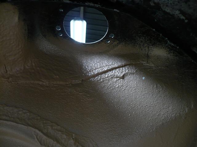

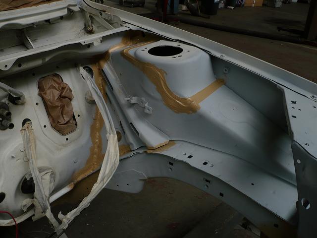

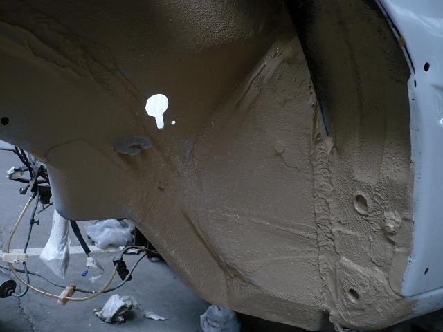

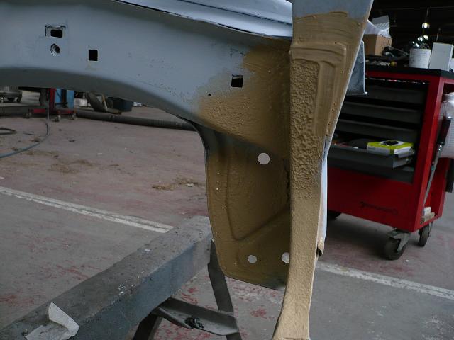

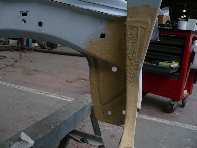

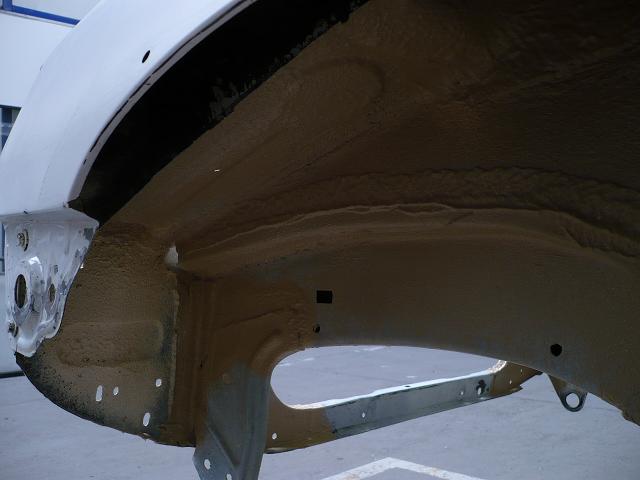

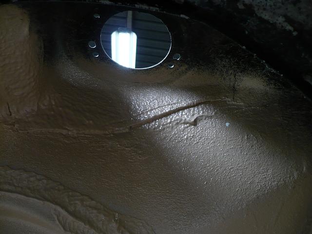

La suite des travaux de vendredi et ceux du jour : application de mastic d'étanchéité par projection et réfection des joints avec le même produit, une fois peint ça devrait ressembler à l'origine et protéger nettement mieux que ce qu'il y avait :ok:
Emplacement de coupe du longeron
Modifié en dernier par Lilive le 16 janv. 2017, 13:56, modifié 1 fois.

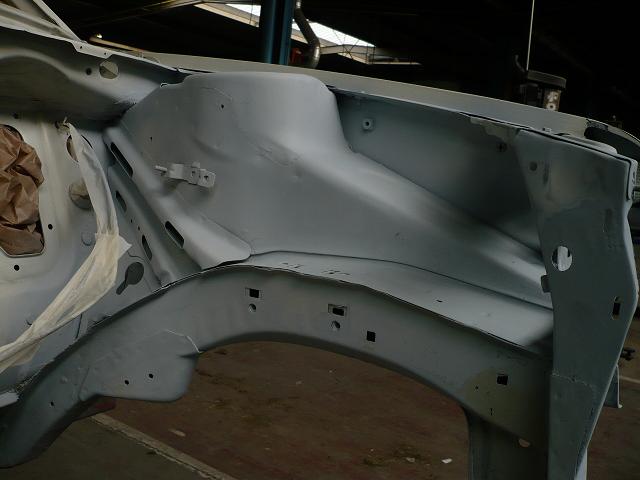

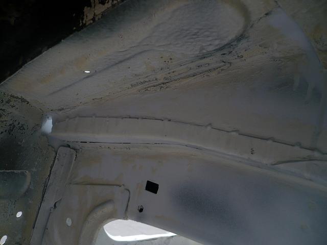

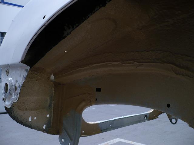

Suite

Bien tout ca :ok: le traitement est vraiment en profondeur ,impecable pour du long terme B)

Oui si je peux éviter d'y revenir pendant quelques années ça m'arrange :mrgreen:

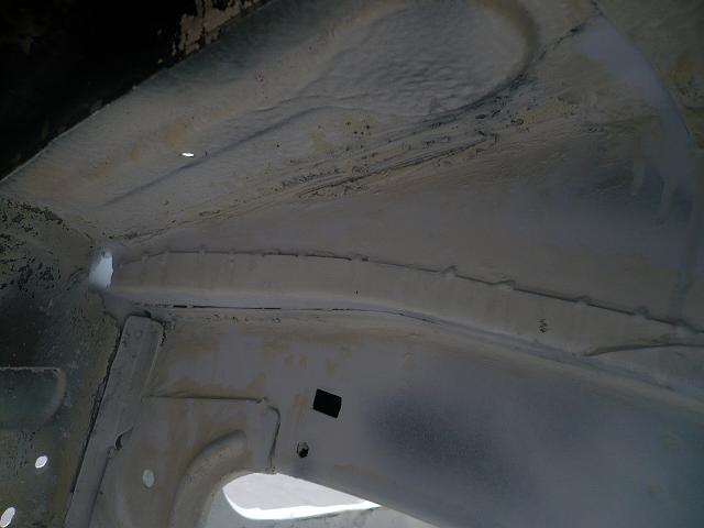

Sinon pour confirmation les passages de roues sont bien blancs?
