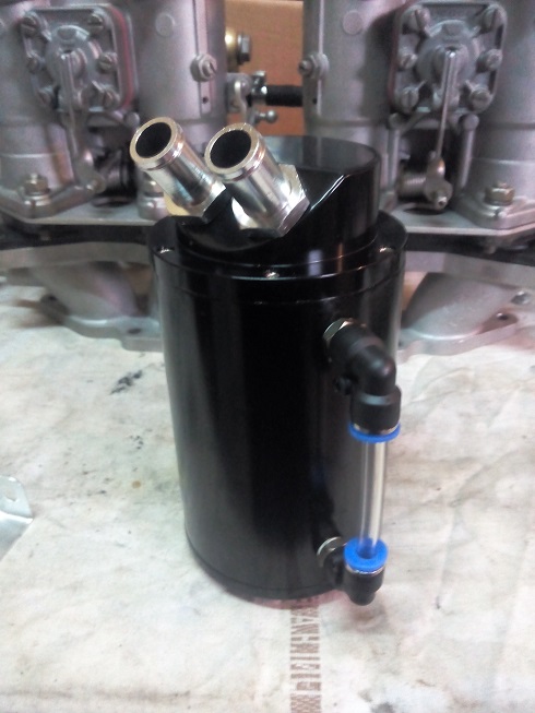

Je ne me suis pas occupé de la rallye mais aujourd'hui, j'ai reçu mon petit récupérateur d'huile :ok:
Pas facile d'en trouver un petit modèle, en noir et qui ne fasse pas trop tuning :o
Mais je suis satisfait de mon achat :)

Ah ouais, propre!
Tu vas le positionner ou?

Pierro19 a écrit :Ah ouais, propre!
+1 :ok:
tu la trouver ou ?
Messages : 3906
Has thanked : 566 times
Comme ma batterie est passée dans l'habitacle, le récupérateur d'huile trouvera sa place au niveau du support de batterie juste au dessus de ma boite de vitesse :)
Sinon, j'ai pas mal cherché.... Et j'ai trouvé ce modèle sur eBay B)
