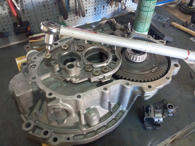

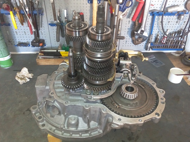

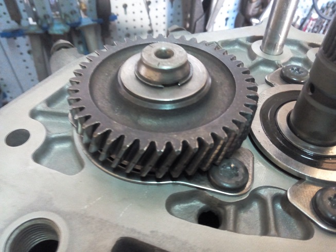

super bob, dis avec quoi tu sert l'ecrou de 5e ?
Messages : 3906
Has thanked : 566 times
balouba a écrit :super bob, dis avec quoi tu sert l'ecrou de 5e ?
J'ai fabriqué un outil pour faire le serrage B) Un truc vite fait qui a commencé à vriller juste au moment où la clé dynamométrique a fait clic... ouf :lol:
Has thanked : 813 times
mais il existe un vrai outil ou on est condamné à bricoler un truc ? parce que c'est qu'il est bien serré cet écrou quand meme :unsure:
Messages : 3906
balouba a écrit :mais il existe un vrai outil ou on est condamné à bricoler un truc ? parce que c'est qu'il est bien serré cet écrou quand meme :unsure:
Oui oui, il existe une douille spéciale avec 4 ergots :ok: Je ne me suis pas renseigné mais je pense que c'est dispo chez Peugeot :unsure:
Tu m'étonne que c'est serré :o 13.5 DaNm <oo>
