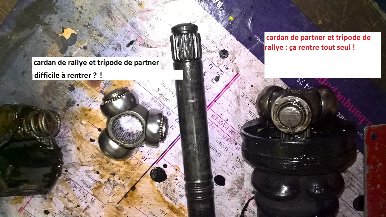

J'ai récupéré un cardan court de Partner essence monté en boite MA avec dif en Ø16. L'idée est donc de déposer le bol pour le greffer sur un cardan de rallye.
Sauf que j'ai un soucis avec les tripodes : ils ont autant de cannelures l'un que l'autre, c'est à dire 22. Mais le "gros" tripode de Partner rentre difficilement dans le barreau de rallye :blink:
Le montage est il compatible et si oui, je dois le rentrer en force :?:

Tu as essayé l'inverse? :unsure: (le barreau du Partner sur le tripode de la Rallye)

jean-luc13 a écrit :Tu as essayé l'inverse? :unsure: (le barreau du Partner sur le tripode de la Rallye)
oui, ca rentre comme le papa dans la maman :blush: il y a même un peu de jeu

"_" ça pourrait vouloir dire que les cannelures sont plus grosses :(

Oui, et j'arriverais à le faire rentrer sur le barreau mais est ce que c'est la bonne façon de procéder, je suis un newbees du cardan :unsure:

Bah, pourquoi que t'as touché au tripode?! :unsure:
Les souvenirs de mon montage sont lointains...mais il me semble avoir gardé le barreau et le tripode de mon Ax est j'ai récupéré la partie femelle du berlingo qui va dans la boîte....

ouvre les cages des tripodes et échange les si le diametree est meme, attention il y a beaucoup d'aiguille

tchoupi13 a écrit :Bah, pourquoi que t'as touché au tripode?! :unsure:
les diamètres des cages ne sont pas les mêmes, le tripode de 205 aurait trop de jeu dans la cage de l'autre.
seby a écrit :ouvre les cages des tripodes et échange les si le diametree est meme, attention il y a beaucoup d'aiguille
je vais tenter le coup :blink:

Vas y, des fois ca force, mais t'en fait pas ca risque rien. ;)

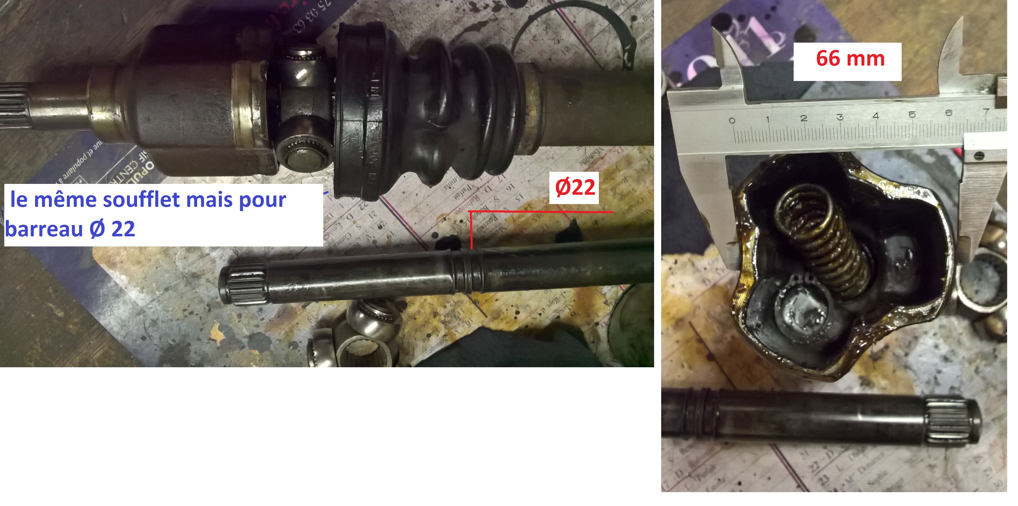

Il faut que je récupère un soufflet de cardan adapté au Ø du barreau :)
