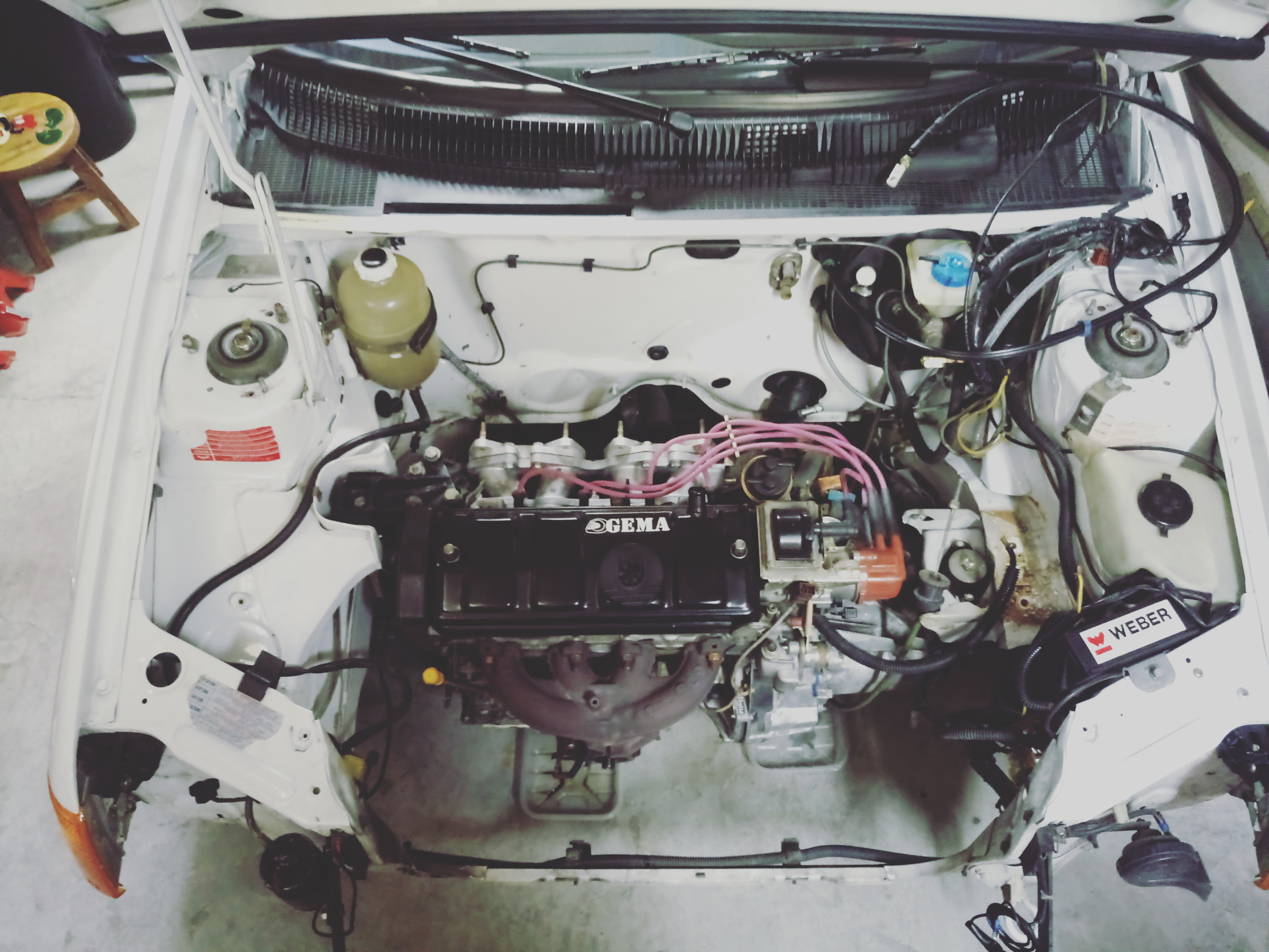

Re: Notre 205 Rallye !!
Salut,
Ca y est la mécanique est tombé
Bon a part un segment racleur cassé resté dans sa gorge et quelques fuites (echappement, eau et huile), le moulin est en très bon état
