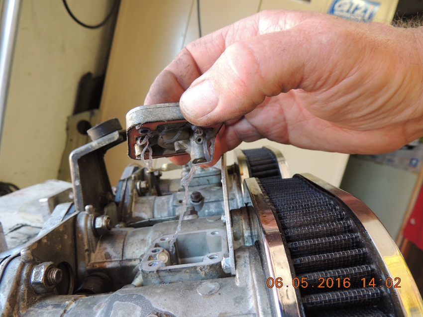

j'ai quasi terminée mon auto de course me reste plus qu'à adapter un protège carter moteur en alu sous la caisse si quelqu'un aurai de bons plans ou esquises je prend ;) ;) ;)
sinon, lors de plusieurs essai et ayant effectué ma première sortie dimanche dernier avec l'auto, elle ne tournait pas comme je voulais :boxt: :boxt: :boxt:
gros trous à la ré accélération :boxt:
elle tournait sur trois cylindres :boxt: :boxt:
j'ai don décidé de déposer la rampe pour voir l'état des pompes de reprises :boxe:
bravo l'bougot du grand Mendès B) B)
tous à été alègrement badigeonné de pate bleue :o :o de la pater bleue là ou il y a de l'essence qui passe ho Mendès faut jamais mettre de la pate bleue sur ou à entre des pièces de carbus :angry: :angry:
la preuve en images
voila pourquoi ça déconnait Mendès
Messages : 2794
Has thanked : 67 times
Been thanked : 77 times
Re: je vous presente ma racing
j'ai tout bien refait.. avec de la nouvelle pâte bleue :lol: :lol: :lo lj'ai remonter le bordel parti l'essayé je l'ai bien fait chauffer
une belle synchro par dessus tous ça un réglage de la richesse... moi qui suis pauvre.... :lol: :lol:
et miracle.... elle tourne comme toutes mes autos que j'avais sorti de mon garage ressuscitée restaurée entretenue B) B)
là.. maintenant..... c'est du grand Mendès B) B) :lol: :lol: :lol:
j'ai juste encore à peaufiner le réglages des pompes de reprises les conseils et autres astuces que vous avez seront les bienvenue
merci
