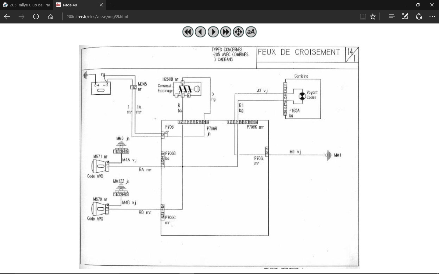

Re: Clignotant
Si ça peut servir ...

Re: Clignotant
Qu est ce que j y comprends a ton shema ??
Sinon c est lequel le relai svp ????
