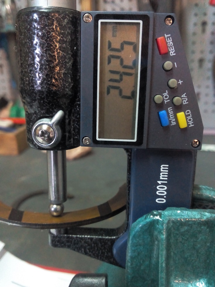

J'ai récupéré mes chemises :ok: Elles sont bonne :)
J'ai aussi récupéré mon petit micromètre et j'ai fait une halte dans un magasin pour m'acheter un augmentateur pour ma clé dynamométrique.
Avec tout ça, je me suis remis au travail :ok:
J'ai décidé de mettre en application la méthode du plastigage + mesure des mes coussinets pour m'assurer que les coussinets montés sur le moteur sont les bons. (n'oubliez pas que tout est neuf mais que je reprends tout car je n'ai pas confiance....)
J'ai commencé par étalonner ma bille (méthode de scale33)
Mesure d'un demi coussinet de palier de vilo
mesure de l'épaisseur des demi flasques

A partir de là, j'ai pu identifier les coussinets et les demi flasques.
Les coussinets correspondent à des Noir d'épaisseur théorique 1.835
Les demi flasques sont d'épaisseur 2.4
Maintenant, la question qui se pose est de savoir si c'est coussinets ont été bien choisi et surtout, est ce que je peux recommander les mêmes :unsure:

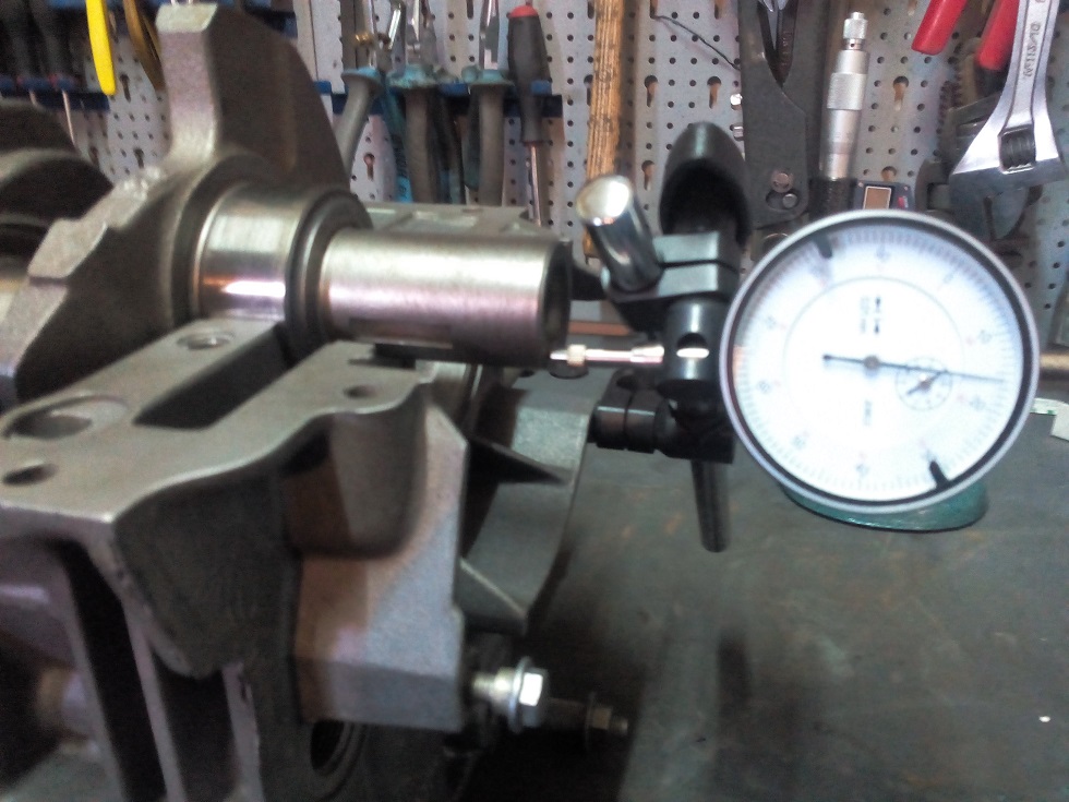

J'ai commencé par le jeu longitudinal au vilo pour vérifier que l'épaisseur de mes demi flaques est suffisante.
Je me retrouve avec un jeu de 0.16. D'après la RTA, le jeu doit être compris entre 0.052 et 0.452 :o C'est pas très précis tout ça :unsure: Ou alors, y a une erreur dans la RTA :unsure:
Ce qui est bizarre c'est qu'il existe des demi flasque de 2.4 - 2.5 - 2.55 et 2.6. Vu le jeu théorique, tout les montages sont possible :o
Bizarre......... :unsure:
Jeu longitudinal
Jeu longitudinal

Pour le jeu latéral, c'est bon il vaut mieux être plus près du jeu mini que maxi.
Pour les coussinets je ne sais pas.
sur la notice groupe A :
Jeu latéral 0,12 à 0,19
Jeu manetons 0,03 à 0,07
Jeu tourillons 0,03 à 0,07
