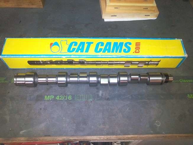

Hier, j'ai oublié de vous dire que j'avais reçu mon AAC CatCams :ok:
C'est le 4901133 a 279°

Messages : 10862
Super bob,....c'est sympa quand toutes les pièces commencent à être réunies.......... :ok:

bob_063 a écrit :Hier, j'ai oublié de vous dire que j'avais reçu mon AAC CatCams :ok:
Bob, tu étais soucieux pour ton AAC......... te voilà rassuré, il est magnifique et il le sera encore plus quand il sera dans la culasse...........c'est un groupe N, tu le montes comment: ressorts, coupelles.....
Bob redéterre le post sur les clavettes de queues de soupapes, perso, je les ai légèrement meulées....... mais je vois que yingyang, t'en a déjà parlé.....
Je vais tout monter en CatCams, ressort + coupelle :ok: Mais c'est un AAC que je pourrais monter avec toutes les pièces d'origines

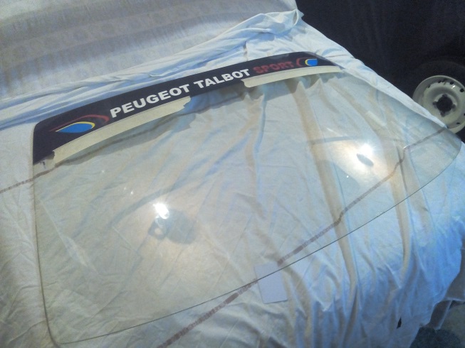

trop tard... j'ai vite fais un petit reportage photo :lol: J'ai vite débâché la rallye pour te faire une petit photo :ok:
J'avais même oublié que j'avais enfin peint mon crochet de remorquage.... Je l'avais oublié depuis que je l'avais passé en apprêt :lol:
C'est en montant le pare chocs avant que je m'en suis rendu compte :lol:
Et pour le pare brise, il y a un peu de scotch car j'avais peur que le bandeau glisse encore un peu lors de la découpe pour l'ajuster au pare brise B)

bob_063 a écrit :trop tard... j'ai vite fais un petit reportage photo :lol: J'ai vite débâché la rallye pour te faire une petit photo :ok:
Fallait pas Bob........ toujours égal à toi même! :ok: :ok:
