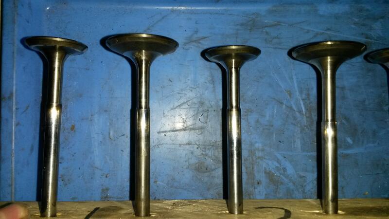

bob_063 a écrit :Tu leurs as fait quoi à tes soupapes ? :unsure:
Réduction du diamètre de la tige a 7mm sur la partie hors du guide, et amélioration de la tulipe.
On voit un peu mieux sur cette photo avant le polissage.

Re: 205 rallye F2012 construction nouveau moteur
quel est le but de cette opération? cela ne va pas les fragiliser? :huh:
Messages : 2528
L'intérêt c'est d'augmenter la section de passage et egalement d'alléger celle ci
C'est sur qu'elle seront un peu plus fragile que celle d'origine
Ah ok, effectivement, maintenant que tu le dis, je vois bien la différence de diamètre sur tes photos B)

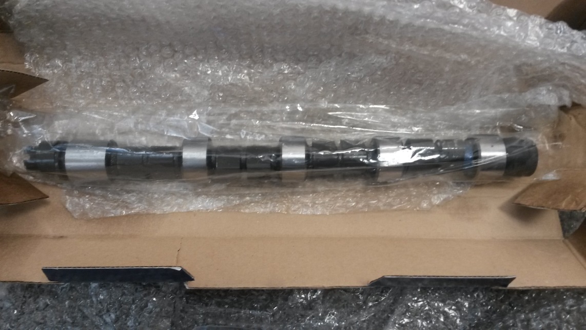

Réception de l'arbre à cames spécifique
11.62 mm levées de soupapes
Temps d'ouvertures à 0.25mm environ 317°
Levées au croisement environ 4.44 mm
