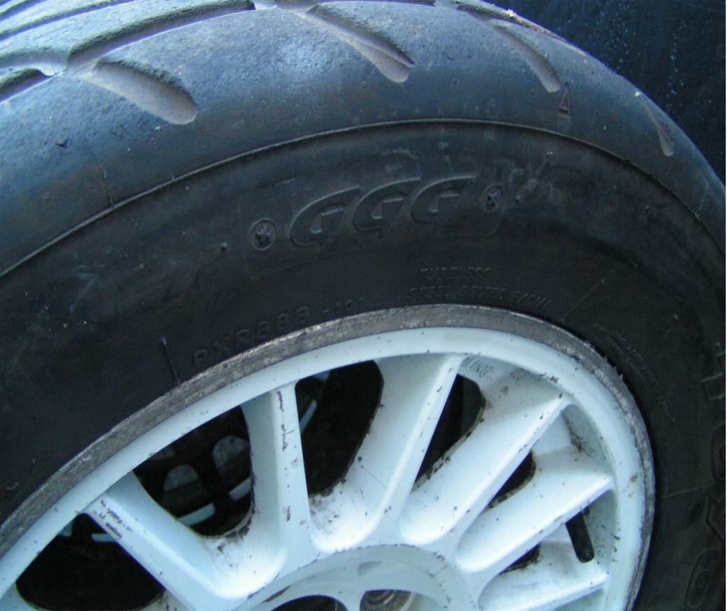

Question ouverte sur les pneus: .......pour rouler en tourisme sur les petites routes de montagne du Tarn....... d'une part....... pour monter sur les jantes en 13 d'origine........ d'autre part pour les jantes en 14 Speedline SL404( je cois, celle qui était homologuées en Groupe A)
Ma question porte sur, la marque des pneus que vous préconisez.....en fonction de vos expériences personnelles........ merci
Messages : 10856
Salut Christian,.......
Perso en 13' sur jantes d'origine,.....je suis en Michelin 165/70/13
http://www.norauto.fr/produit/pneu-mich ... 36010.html
et en 14' sur jantes de 106 Rallye,je serai en 185 55 14 avec des Yokohama s drive.
Si çà peut t'aider. ;)
