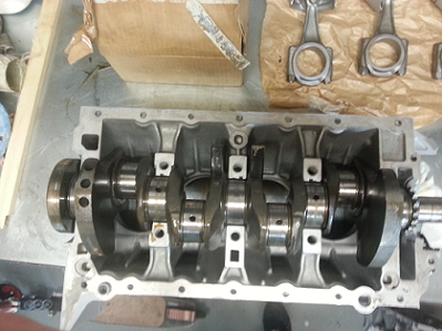

j'ai récupéré un autre bloc complet, allez au boulot : nettoyage et peinture

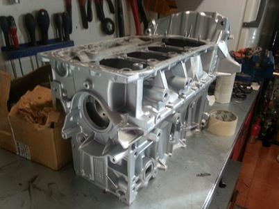

et peinture

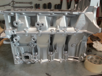

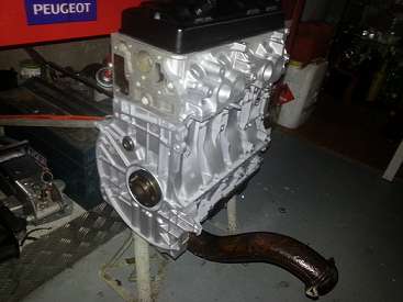

sa se termine :ok:

david9 a écrit :sa se termine :ok:
c est propre tout ça :ok:
