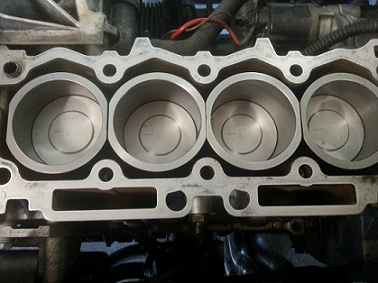

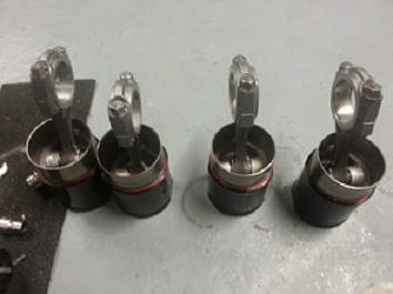

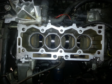

bon c reparti j,ai trouvé 3 bars sur le cylindre 8 sur les autres pas terrible ,je suis allé chez un préparateur.

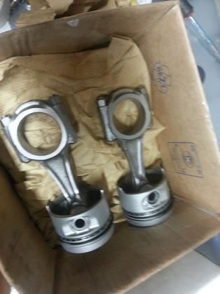

Il a tout Ce qu'il faut : 4 chemises neuves, 4 pistons neufS, segmentS, coussinetS, plusieurs jointS de culasse, il me donne aussi 4 pistonS montéS sur bielle, etat impeccable , :ok:

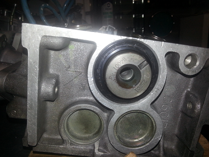

vous connaisseZ la ref de l,arbre a came 84001 k6 , 25701

trouver 8 chemises et 8 pistons

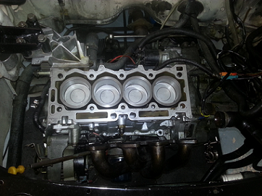

tout est monté

elle tourne super :ok: :ok: :ok: :ok:
Messages : 10856
Re: refection culasse
C'est donc parfait. :p :ok:

oui sauf un claquement a froid
Message par david9 »
j,ai mis de l,huile 15 w40 pour le rodage ,,,,, j,ai vidander remit de l,huile motule 15w50 et impeccable bruit fini les tetes de bielle un peu dur un bon rodage et c,est bon
