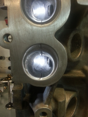

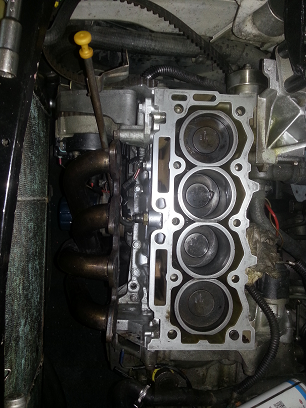

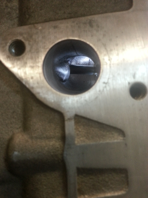

bonjour a tous depuis un moment ma 205 fume bleue en pleine charge .donc c parti on deculasse, guide admission mort plein de jeu et ech un peu moins je vais remonter guide neuf polir les conduits et couper les guides admission je vous met les photos dans la semaine

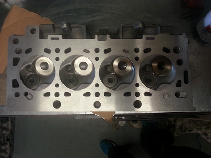

tout est nettoyé culasse prete ech des guides admission coupé ,rectif 1.10 photo demain
Messages : 3906
Has thanked : 566 times
Re: refection culasse
C'est propre :ok: C'est quoi que tu as comme brides sur ta rampe de carburateurs ? :unsure:
