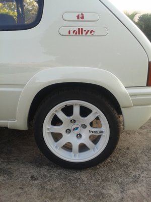

Petite évo du mois :mrgreen:
merci repro vignette :ok:
Messages : 4665
Has thanked : 221 times
Been thanked : 182 times
Re: Présentation Rallye de l ile de la Réunion.
elles passent avec les extensions !!? :blink:

patladoze a écrit :elles passent avec les extensions !!? :blink:
Je ne sais pas, je n'ai pas encore mis de passagers a l arrière :mrgreen:

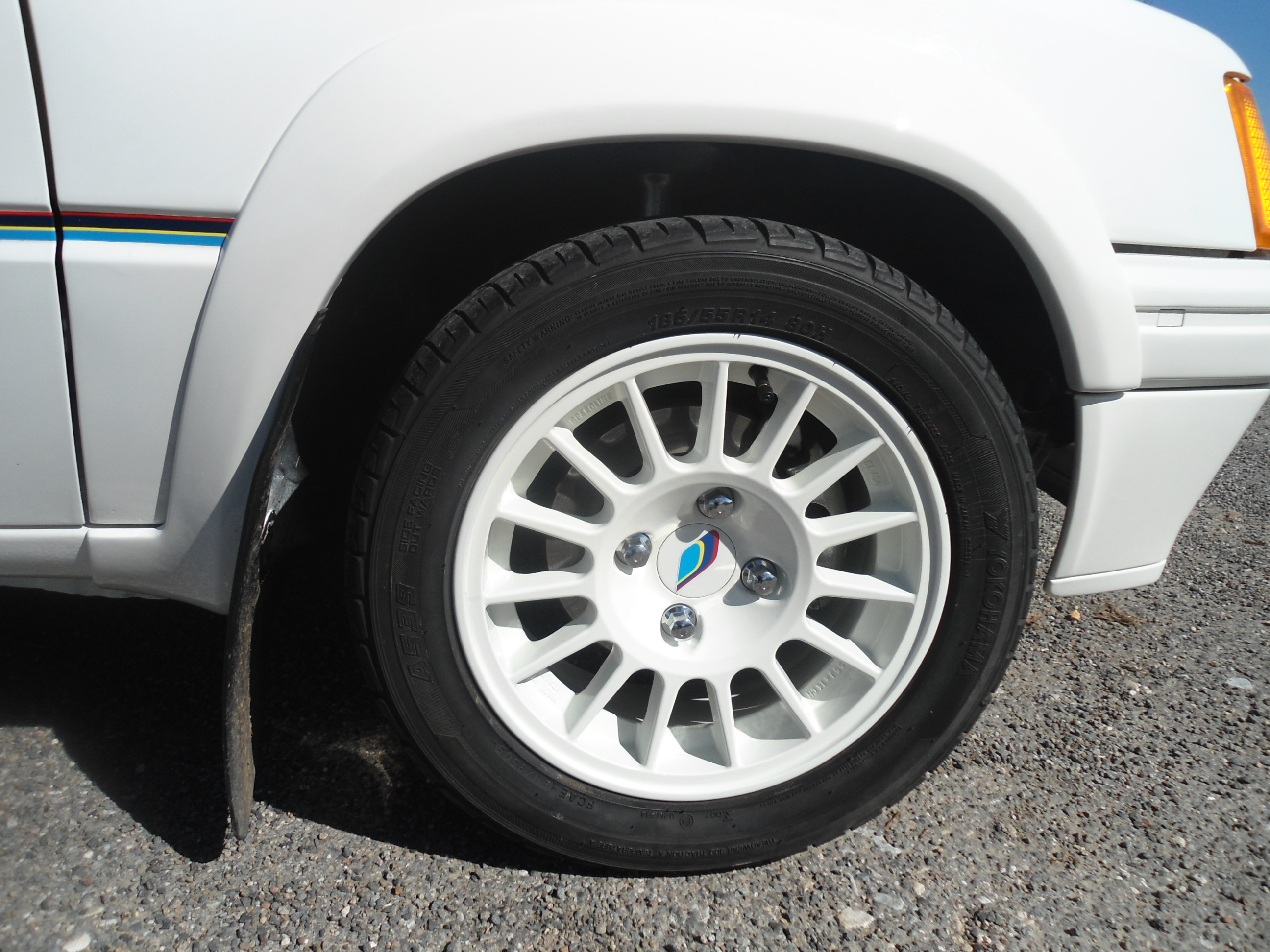

au fait scale33 pour les bandes laterales,c'est bien le rouge en partant du haut pour les couleurs?
Messages : 3297
Has thanked : 31 times
Been thanked : 105 times
Tiens, c'est comme ça ! :ok:
