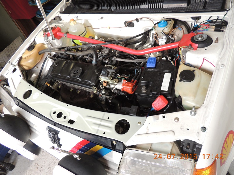

donc, je vous ai laissé assez mijoté maintenant
donc moi, je me suis dit' un joint quel qu'il soit, à force, se tasse..... les vis s'allongent un temps soit peu......donc si c'est le cas, perte de compression fuites ou micro fuites etc etc....
donc, je me suis dit, essayons de voir si la culasse doit être resserrée ou pas
j'ai donc repérées toutes les vis avec un coup de pointeau, ainsi que sur la rampe de culbuteurs ensuite desserrage d'une vis, et resserrage comme indiqué dans la RTA et à la fin, on c'est aperçu qu'il manquait en fait, dans les 120° sur chaque vis
ce qui en déduit que j'ai resserrer un peu plus ma culasse et probablement ré établi les compressions internes
et je ne suis pas tombé d'une putain de chaise en plastic de merde pour pondre çà......
voila sinon, ce week end, je l'ai commencé à mettre au gout du gourou......enfin, les photos parleront d'elle même... un de ces quatre
le gourou et sa bête vous embrasse

bon, quelques news de la "bête"..
vu qu'elle faisait un vacarme du feu de dieu, sur la route, je lui est acheté une belle ligne grN
et faut dire que c'est nettement mieux surtout en passant devant les gendarmes
sinon, les housses des sièges sont partie chez le sellier pour réfection, et en attendant, je lui est administré un gros gros lustrage
elle est sublime mais y à encore du boulot
