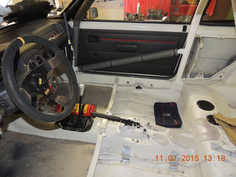

Oui, oui, j ai un passport ffsa avec l auto

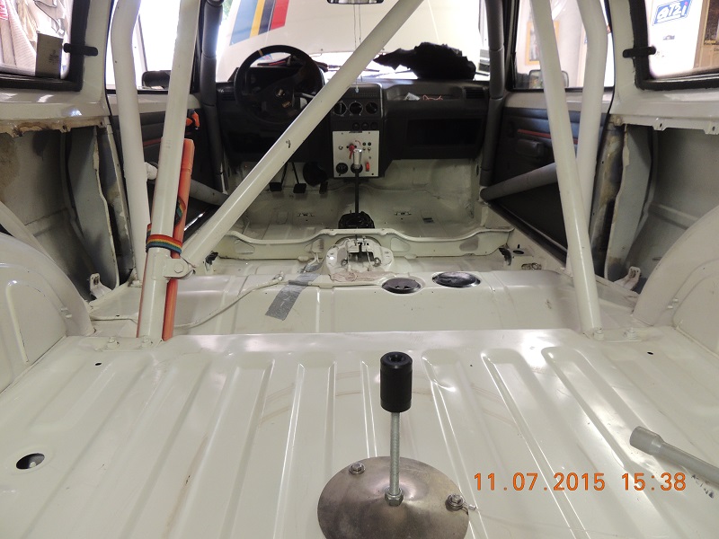

Samedi, avec mon apprenti, on as ôté les plaques en alu au sol, les sièges et il m a tout bien nettoyé nickel a l intérieur. ?.elle est comme neuve dedans et moi du coup, j ai nettoyé tous les gicleurs des carbus... puiqu elle tournait pas surces 4 pattes...
Problème résolu. ?. Elle tourne sur 4 pattes
non mais......
Les photos viendront plus tard promis

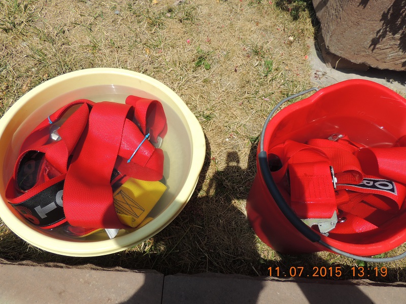

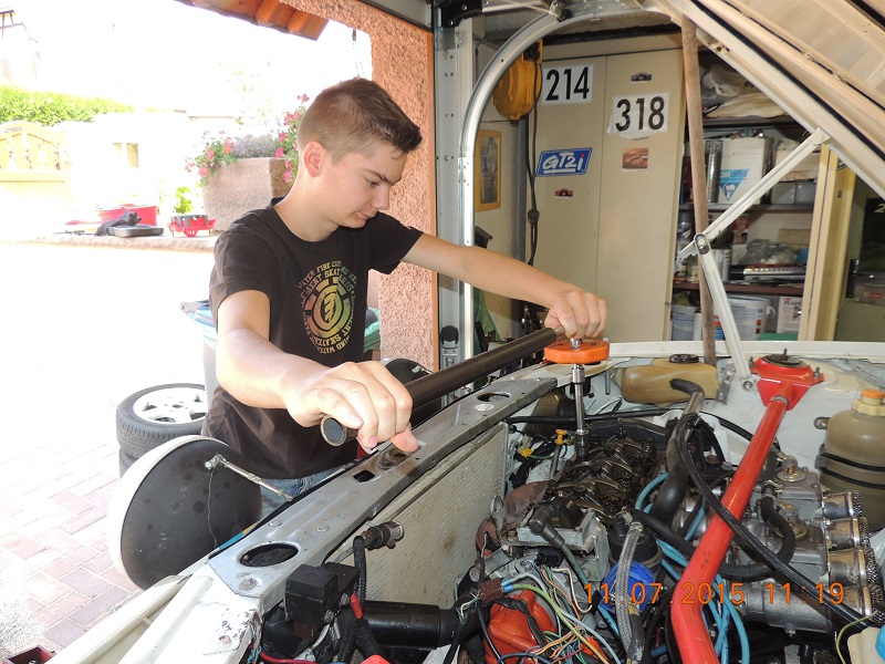

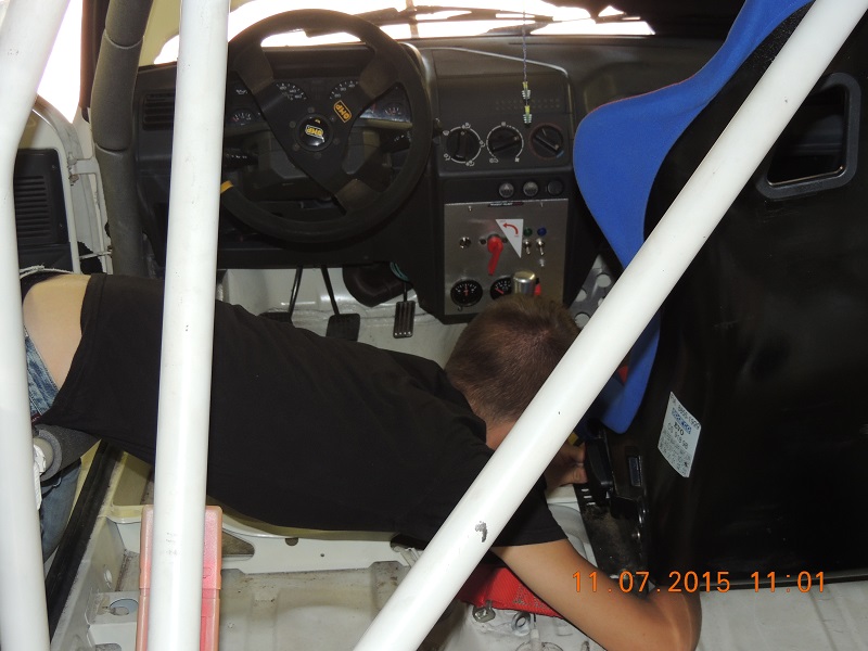

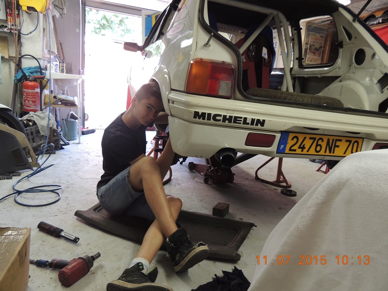

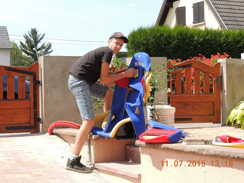

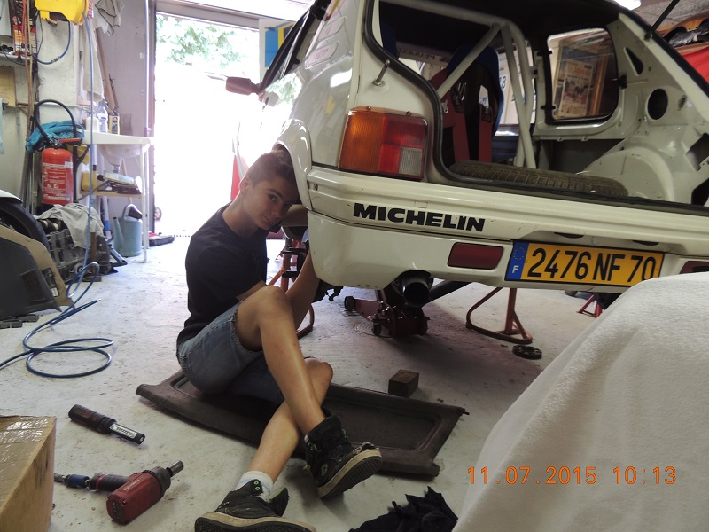

je vous met enfin les dernières phots de la semaine dernière avec mon apprenti mécano ( Adrien) qui m'a accompagné dans la journée de samedi
encore un grand merci à lui il m'a bien aidé et le gamin est au top

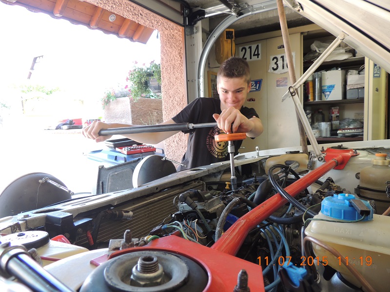

je lui est montré comment on resserre une culasse d'un moteur.. il l'a d'ailleurs fait lui même photo à l'appui

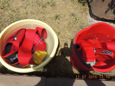

sinon, j'ai lavé les harnais qui en avaient bien besoin et j'ai déhoussé les sièges pour les passer à la machine.. pas les sièges.. les housses
j'ai fait donc, coté mécanique, un resserrage de la culasse... à la fin, il manquaient sur quasi toutes les vis 120° soit presqu'un demi tour de vis
puis réglages des soupapes démonté tous les gicleurs nettoyé et remonté
et du coup elle marche encore mieux

Pour le resserrage de la culasse, à quoi vois tu qu'il manque 120 degré?
- Messages : 19663
- Has thanked : 1638 times
- Been thanked : 1163 times
Re: je vous presente ma racing
Comment peut-il manquer 120° ?
Tu teste au couple ? Parce que le serrage recommandé sort entre 8 et 9 daNm (ce qui est peut en réalité).
- scale33
- Messages : 10856
- Localisation : Aquitaine
- Been thanked : 63 times
Tu reprends les valeurs effectives de serrage de la RTA et tu compares en refaisant les mêmes opérations sur ta culasse.Pierro19 a écrit :Pour le resserrage de la culasse, à quoi vois tu qu'il manque 120 degré?
Serrage initial + serrage angulaire.
Si tu n'arrives pas au même résultat,...c'est qu'il y a eu une erreur quelque part Pierrot
- Pierro19
- Messages : 2601
- Has thanked : 37 times
- Been thanked : 173 times
scale33 a écrit :Tu reprends les valeurs effectives de serrage de la RTA et tu compares en refaisant les mêmes opérations sur ta culasse.Pierro19 a écrit :Pour le resserrage de la culasse, à quoi vois tu qu'il manque 120 degré?
Vérifier un couple, avec une clé dynamo je veux bien, tu règle au couple prescrit et tu vois si ça déclenche en serrant, ou s'il faut resserrer pour que ça déclenche...et je ne suis pas sur de la fiabilité de la méthode (Et si c'est trop serré ben...).
Mais avec un serrage qui justement mélange un serrage au couple, plus un angulaire par la suite, tu ne peux plus vérifier le couple, puisque le serrage angulaire l'a augmenté.
D'ou ma question, comment on fait????
Je ne vois qu'une solution, repérer la position de la vis, désserrer complètement et repartir de zéro les serrages (couple + angulaire). Ensuite comparer la position de la vis obtenue avec celle de départ. Mais cette méthode n'est à mon avis pas bonne non plus, car la vis à du être déformée lors du premier serrage, dans le meilleur des cas la lecture de la position finale est faussée, dans le pire des cas la vis pète dans le bloc (Qui dit que le précédant proprio n'avait pas réutilisé les vis lors d'un déculassage, elles en seraient alors à leur 3e (minimum) serrage couple+angle
