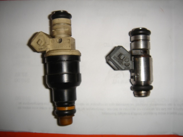

les injecteurs sont fixés sur la rampe ; la rampe est quand à elle vissée sur la culasse ce qui bloque les injecteurs . Le joint thorique fait l'étanchéité ;)

Ca serait plus facile avec des filetages,un bouchon fileté avec un loctite d'étanchéité et zou :ok: mais ce n'est pas le cas

:unsure: et y a pas moyen de tarauder pour mettre un bouchon vissé?

Tout à fait... Tarauder les puits et bouchonner.
Bouchons maison.
Avec des bouchons de vidange...

Les injecteurs sont simplement emmanché dans la culasse, il existe des bouchons de remplacement
