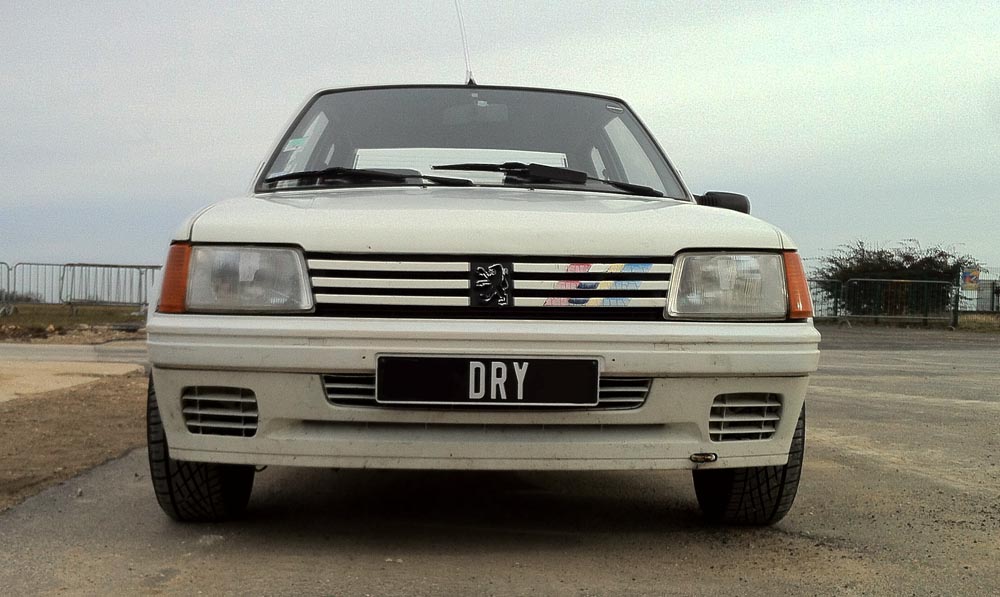

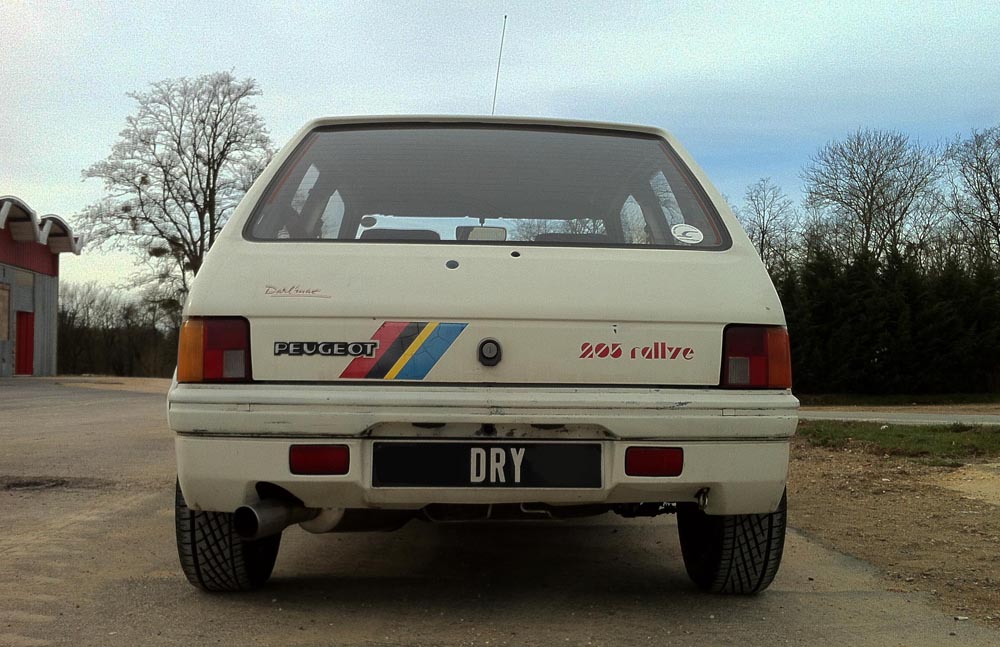

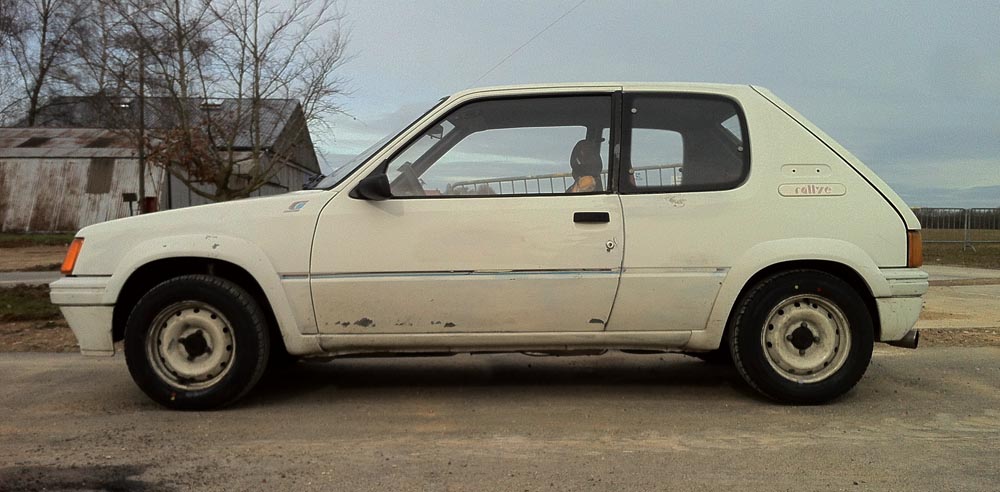

quelques photos angoissantes. La voiture pas lavée depuis l'an 50 avant JC, les roues que j'ai remontées sont celles qui étaient sur la voiture quand je l'ai achetée, elles ont du connaitre un paquet d'hivers
et de freinages, aucun effort esthétique, oui j'assume.
il y a un très très léger rabaissement du à la hauteur de pneu, c'est peut être psychologique, mais je trouve que ça se voit
et les ailes avants sont bien remplies je trouve, c'est quand même sympa des pneus un poil plus large
