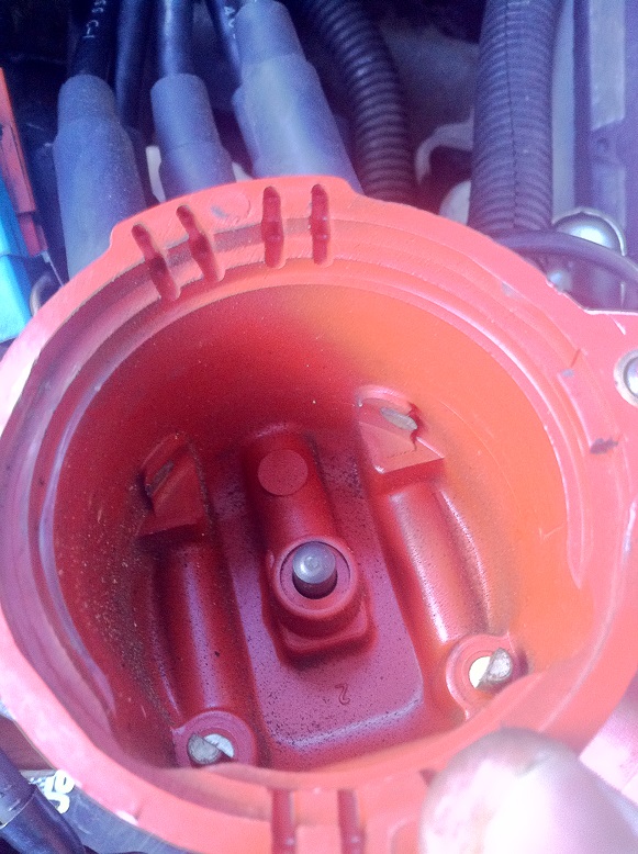

Salut Julien,quand le mien a laché ca a fait un peu les memes symptomes,les petites vis qui tiennent la flasque en bout d'allumeur se sont dévissées et passées dans le rotor de l'allumeur
il y avait de la limaille ,démontes la tete d'allumage,le doigt et le plastique noir en bout d'allumeur tu verras mieux si c'est ca ou pas

Merci, je note, je vais démonter des trucs samedi prochain
Allumeur spécifique rallye bien entendu

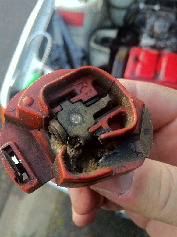

Dans la série "ouch v'la la gueule des pièces"
Dingue le doigt d'allumeur fondu comme ça
Pour être honnête il était déjà un peu abîmé quand je l'avais démonté une fois, mais bon, je crois que là il a fait son chemin
Je vais faire "le grand chelem" avec donc restauration de l'allumeur, et le reste neuf, juste le faisceau qui n'est pas très vieux que je vais conserver.

j'ai vu les photos sur facebook
c'est pas beau mais tu as trouvé la panne c'est le principal
