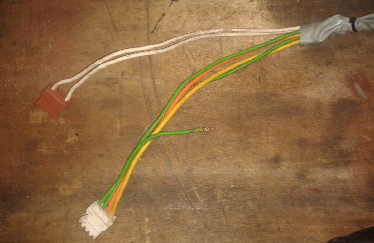

Je déterre ce topic, car sur la F2000 je supprime le neiman bien sûr, donc je vais bientôt branché mon bouton de démarrage et mon inter. de contact et je ne sais pas à quelques bouton ou inter. je dois les branché.
Voici une photo des fils du neiman que j'ai récupéré :

Messages : 10856
Re: suppression neiman?
Ca c'est con,..........hein Chef ?
:lol: :lol: :lol: :lol: :lol:
teamjegc
Messages : 851
Localisation : Vivonne
Has thanked : 38 times
Been thanked : 36 times
Message par teamjegc »
scale33 a écrit :Ca c'est con,..........hein Chef ?
Super commentaire Jean-Luc <_< , mais ça ne m'aide pas :( .
