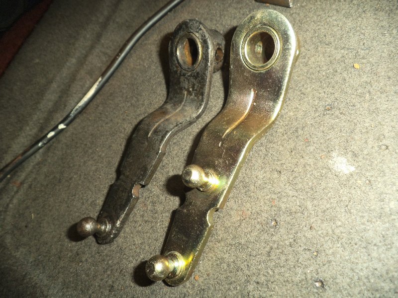

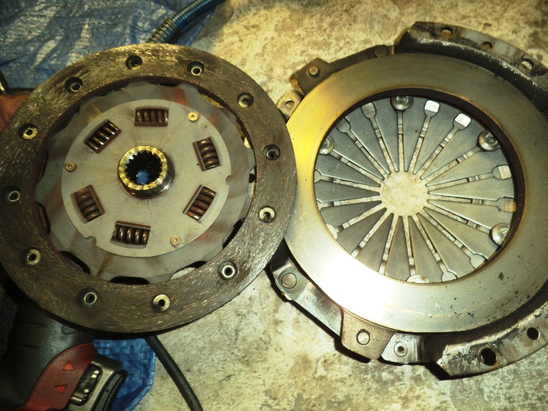

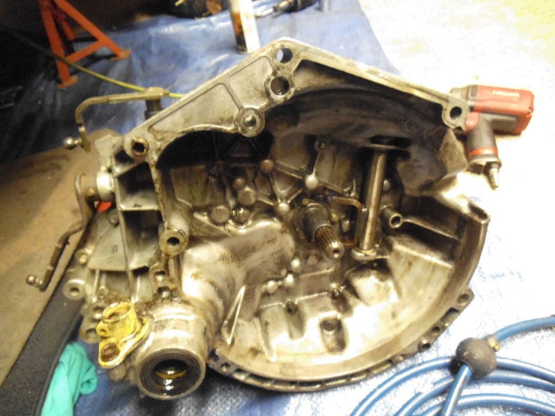

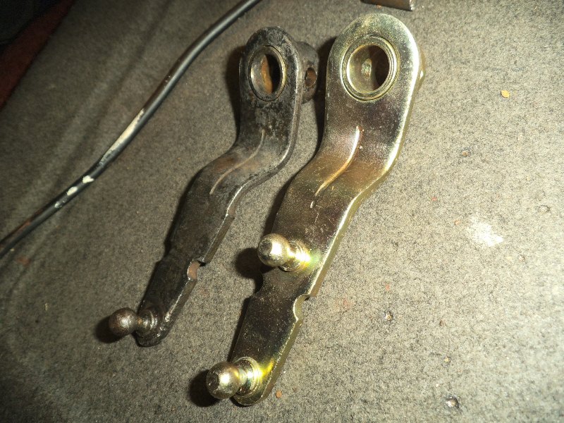

salut à tous
j'ai actuellement en pension, la belle à st 88 pour un cure de jouvence...
donc comme l'embrayage baignait dans l'huile.. il à été fait, la dépose de la boite pour rempl du joint spi vilo et sortie de boite..
en remontant la boite, je me suis aperçu que la petite commande de boite, n'était pas bien alignée par rapport à l'origine et en fait la commande fixée sur la boite avec une goupille n'était pas la bonne...
donc, comme je me suis ennuyé un peu , j'ai re déposé la boite (heureusement, elle n'était montée que par les 4 vis de 10 mm halen...)
j'ai pris une commande qui allait bien et l'est mise en place et re montée la boite de vitesse dans la foulée....
voilou, et là, la grille de vitesse est à nouveau comme à l'origine, vu qu'avant, lors du rallye, tout était décalé vers la gauche donc, vers le conducteur ou plutôt.. le pilote....
sinon, le col de cygne est fatigué et je me posait la question, si le projet ici concernant le col est en cours de réalisation, ou tout ça est tombé à l'eau??
voila, sinon, je l'ai essayé hier soir.... elle pête le feu l'auto... et moi aussi

Salut Deck'es !
Sech geut cet embrayage ... tu as mis quoi alors , un Sachs oder ebs ?
