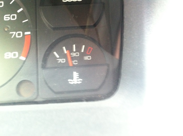

Re: temperature de fonctionnement moteur
J'ai pris la photo de la température, c'était bien bas, je crois que j'en avais déjà discuté depuis le temps sur le forum, mais je dois avoué que c'est comme ça depuis que j'ai la voiture, 10 ans maintenant et que du coup pour moi c'est normal. Les seules fois ou ça monte c'est sur circuit, et encore, sur Clastres car souvent en 2 à tirer, même à montlhéry qui est plus "vitesse" ça ne monte pas. Elle n'a jamais chauffé
