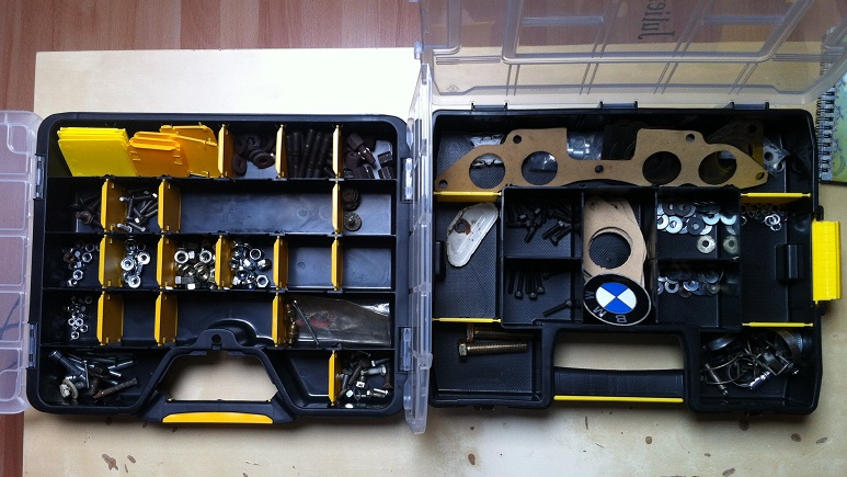

à défaut de travailler sur la voiture, je range un peu, je me suis offert 2 coffrets, pas cher, et de bonne facture (Stanley) et j'ai bazardé les vieux sachets d'un vieux carton. C'est quand même plus beau
y'a du neuf, du vieux, ça va me servir un jour
Dimanche je passe une petite commande qui va bien aller pour m'occuper pendant les vacances (freins arrières dont je parle précédemment)

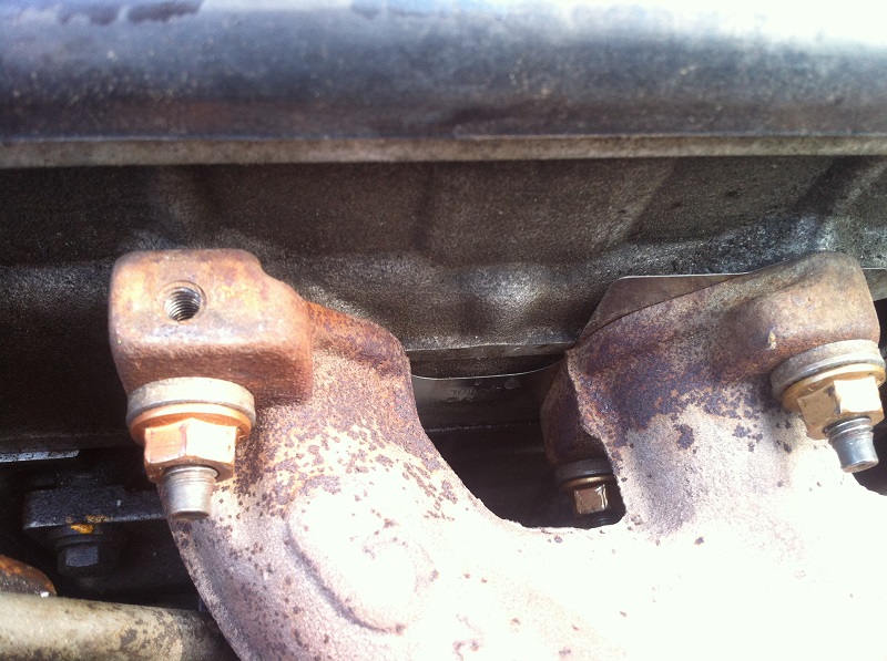

J'ai un bruit métallique, pas méchant, ça ne vient pas du moteur, ça le fait depuis que j'ai changé les joints d'échappements. Il n'y a pas un sens par hasard ?!
c'est un bruit assez pénible
ça résonne bien quand je roule contre un trottoir haut par exemple (tout à l'heure en roulant en ville).
