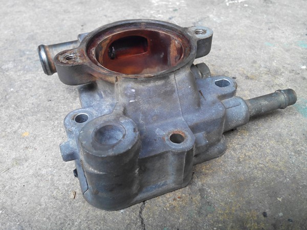

Mon ptit dragon à moi !!!!

Oui, mais Teelck y arrive avec un pistolet de sablage et du bicarbonate de soude, c'est ce qu'il a fait sur ses carbus, moi j'ai essaye sur mon boitier d'eau il était toujours aussi moche, du coup je lui ai mis un coup de peinture.

Attention !!!! J'ai pas dis que c'était le truc miracle non plus....
Il faut quand même que la base soit bonne....
Le bicarbonate est très bien pour les carbus car il est soluble . Et donc ne risque pas d'endommager les petits conduits interne.
Pour tous les éléments comme ton boitier d'eau, tu peux passer au sable sans soucis car il n'y a pas de petit trous a l'intérieur....
Mon sablage, je le fais avec du sable de fontainebleau.... Assez fin et avec mon truc bricolé..... Mais si tes alu son très piqué, il te faut insister plutôt beaucoup....

Effectivement, c'est plus efficace avec une microbilleuse, mais aussi plus cher je pense.

ton boitier en 10 minutes il est faitJO MUSTANG a écrit :Effectivement, c'est plus efficace avec une microbilleuse, mais aussi plus cher je pense.
apres le tarif je ne le connais , j'ai le matos a la maison

Alors dans cet état c'est sablage obligatoire !!!!
Le bicarbonate marche bien sur des alu pas trop abimé.... Tu peux décaper avec mais il te faut du super matos a sabler ....

Et si j'achete des microbilles et que je les fous dans mon pistolet, ça va marcher ?

entre 80 et 100 € les 25 kg si tu na pas de microbilleusse tu va les perdre dans la natureJO MUSTANG a écrit :Et si j'achete des microbilles et que je les fous dans mon pistolet, ça va marcher ?
alors que tu peut les réutiliser 5 a 7 fois
si tu veux tu me l'envoi et je la ramène a la concentre

Trop tard, j'y ai passe un coup de barbouille :
Et puis c'est pour une 205 Junior alors !!!
Merci quand même !
