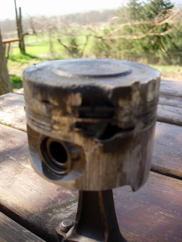

Piedplanche a écrit :Même avec une avance à la rue, je pense pas que tu puisses arriver a détruire un piston comme ça :mellow:
Je pense plutot a un soucis de réglage, trop pauvre sur ce cylindre ?
Non non, c'est bien l'avance, trop d'avance. Les bougies sont toutes marron chocolat comme il faut! Acec trop d'avance, tu fait même pire, t'arrive a le percé en plain milieu! C'est du au cliquetis, et après avoir repassé toutes les causes du cliquetis, la seule restant possible est un exces d'avance.

oh la vache
faiblesse a la base aggravée par le cliquetis je pense mais si rapide, j'avais jamais vue :crying: :crying: :crying: :crying:
t'as pas un truc qui serait tomber la dedans au reculassage?
tombes le piston et fait une foto du côté et plus pres du dome du piston merci

Verdict, c'est bien mort. Rien n'est tombé dedans, le piston a fondu!
:crying:
Retaille de DSCN1149.JPG (59.58 Kio) Vu 3416 fois

:o :o :o c'est incroyable cette histoire d'avance :crying:
Tu peux dire a combien tu étais ? parce que je tourne à environ 12° et j'ai jamais eu de soucis :mellow: a moins que ce soit ton avance centrifuge qui déconne :?:

pour moi point chaud du ai cliquetis :crying:
et c'est pas 12° qui peut faire ca, tu devais etre sacrément haut :o
chemise morte aussi normalement :excl:
pour PP pas de soucis avec tes 12° :)

Chemise morte aussi. Je sais pas a combien j'étais j'ais tous démonté.
On m'as dit qu'il falais évité de sortir de la plaquette.

Essais concluant,mais... c'est pas tout a fait ça! A force de cherché, c'étais l'allumeur. La petite trappe sur le dessus c'est fait la malle, et une coquine de vis a visité les lieux! :( Du coup j'ais changé l'allumeur et ça vas vraiement mieu. Demain je reprend tous les réglages et vivement dimanche!
