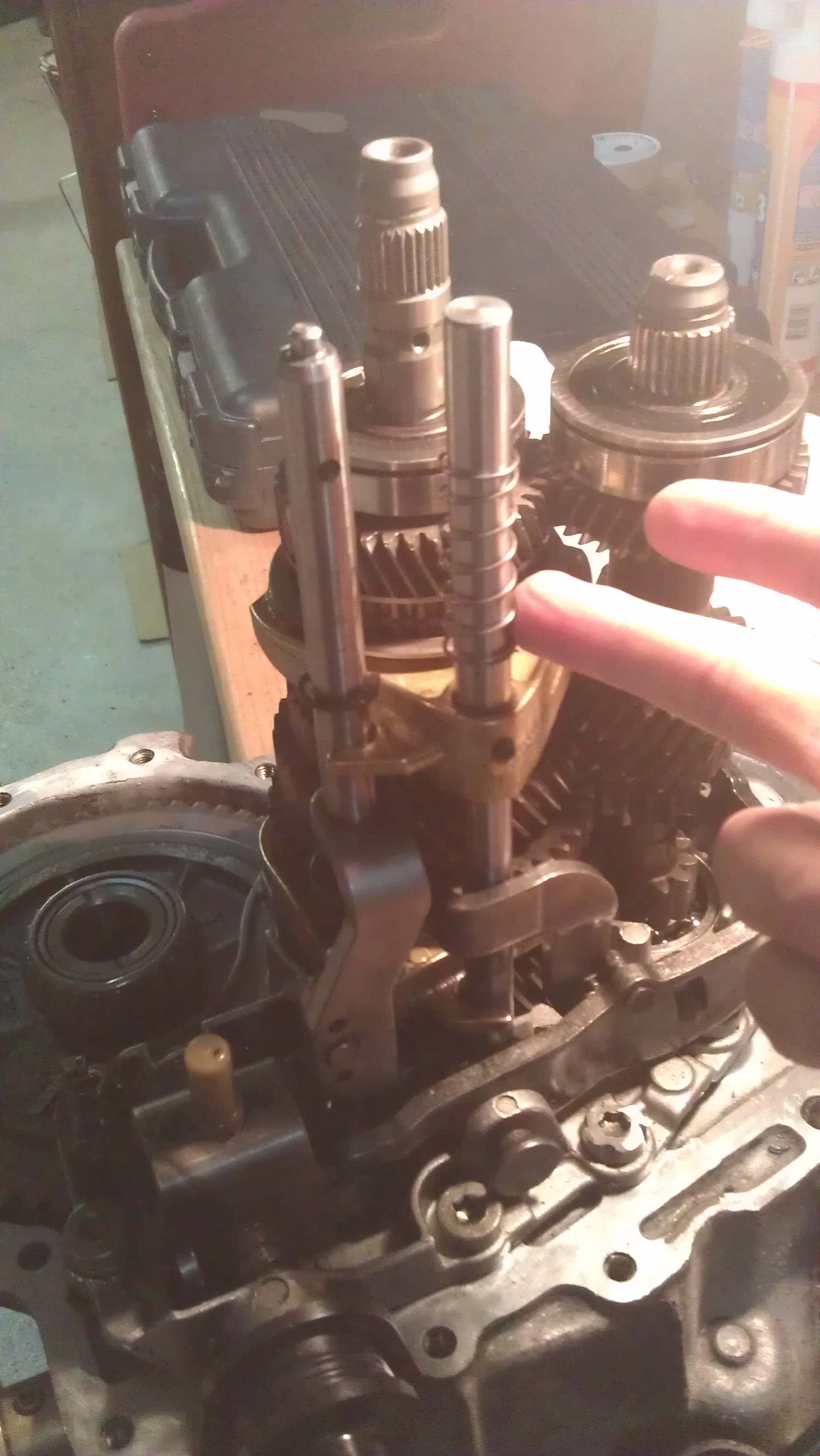

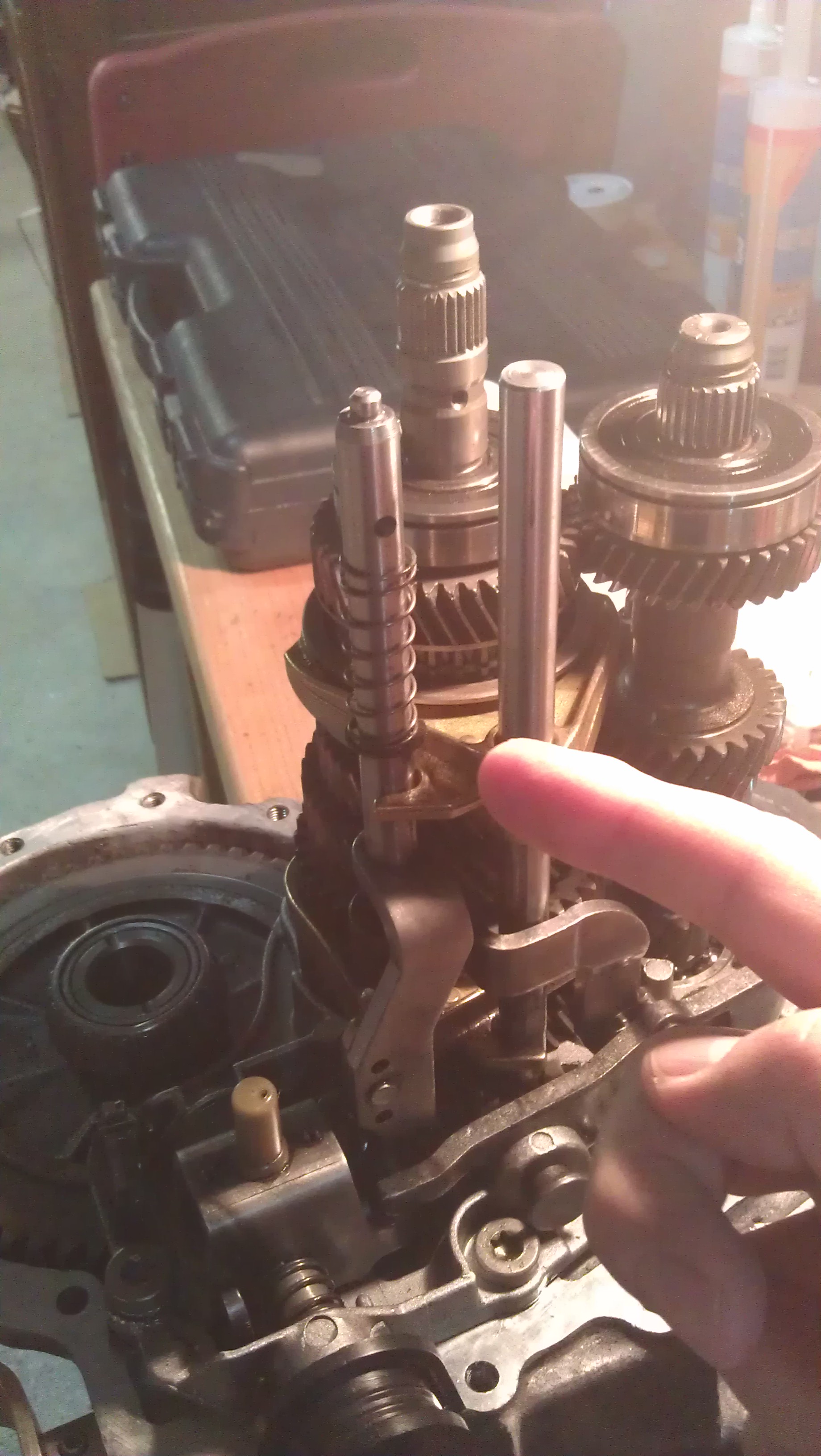

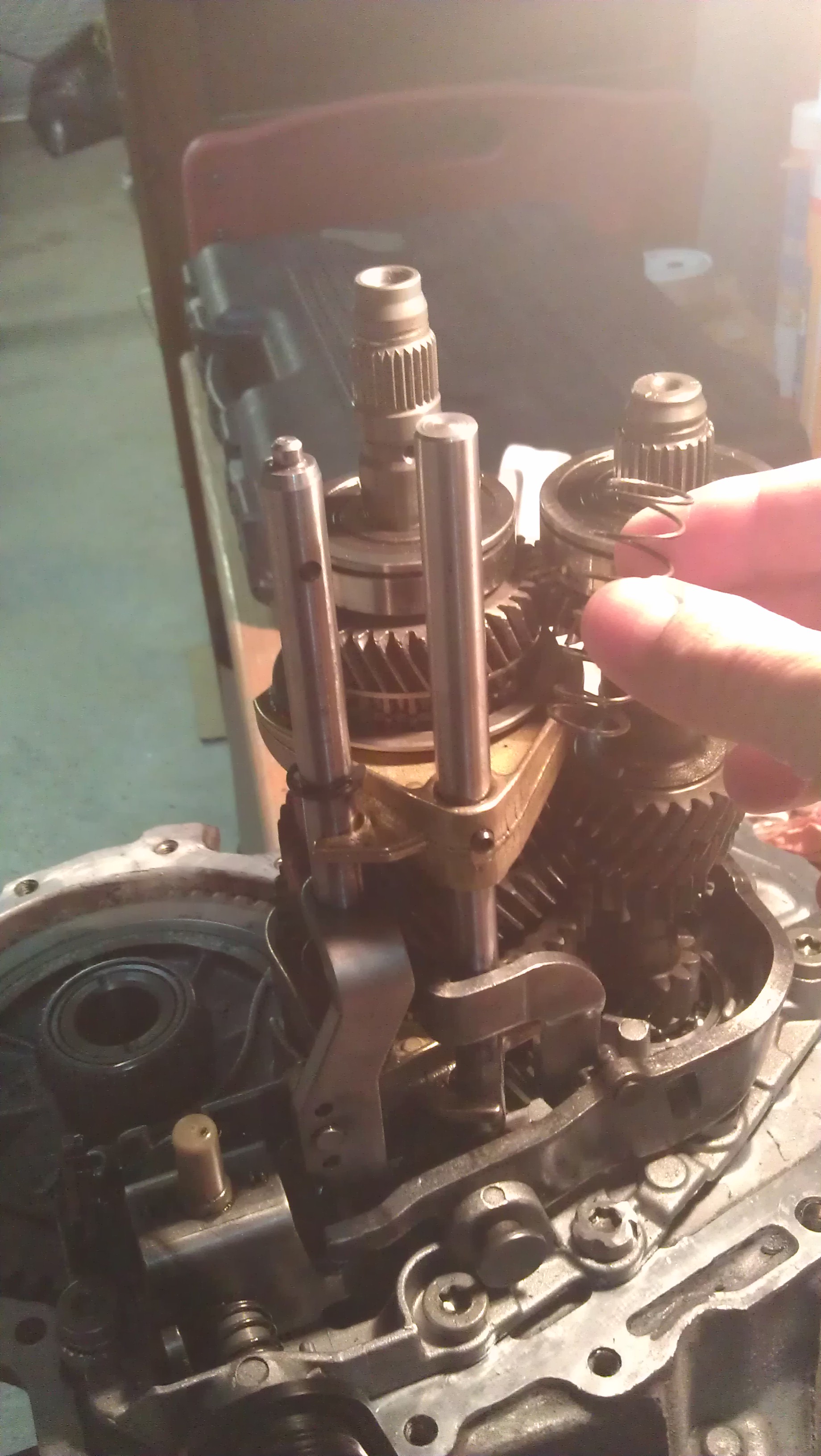

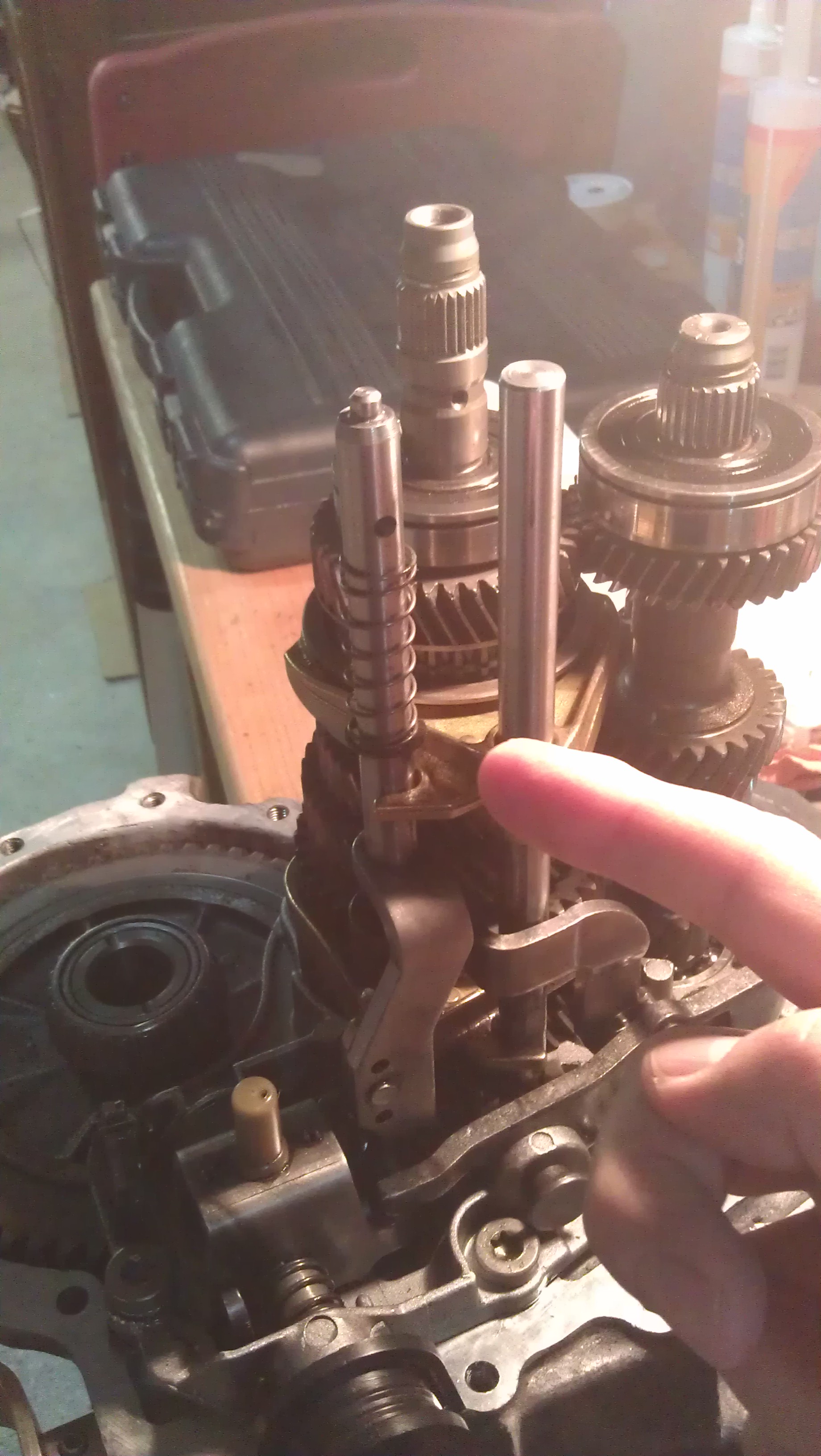

J'ai un gros doute sur une pièce au remontage de ma boite.
le ressort, il va ou ????
ce ressort
ce ressort
il va là ?
il va là ?
ou là ?
ou là ?

Je pense pas que ca va sur la tringlerie, on dirai plutôt un ressort du sélecteur :unsure: .

+1 j'aurais dit ça aussi, mais sur la dernière photo, on voit le ressort du selecteur en place.....en tous cas, je ne le vois pas ou tu le place Francky :blush:

il va sur l'axe de 5, c'est le rappel de la marche arrière (ok sur la photo "ou là")

chupsy a écrit :il va sur l'axe de 5, c'est le rappel de la marche arrière (ok sur la photo "ou là")
J'ai un doute je ne vois pas de ressort à ce niveau là :huh: .

c'est une évolution de la MA qui n'existe pas sur les boites origine rallye, on le retrouve à partir de la 106 ph 2 ou la saxo
Ah oui effectivement j'ai regerdé sur le service box et il y a bien ce ressort sur les nouveaux modèles ;) . Au temps pour moi :mrgreen: mille excuses :blush: .
